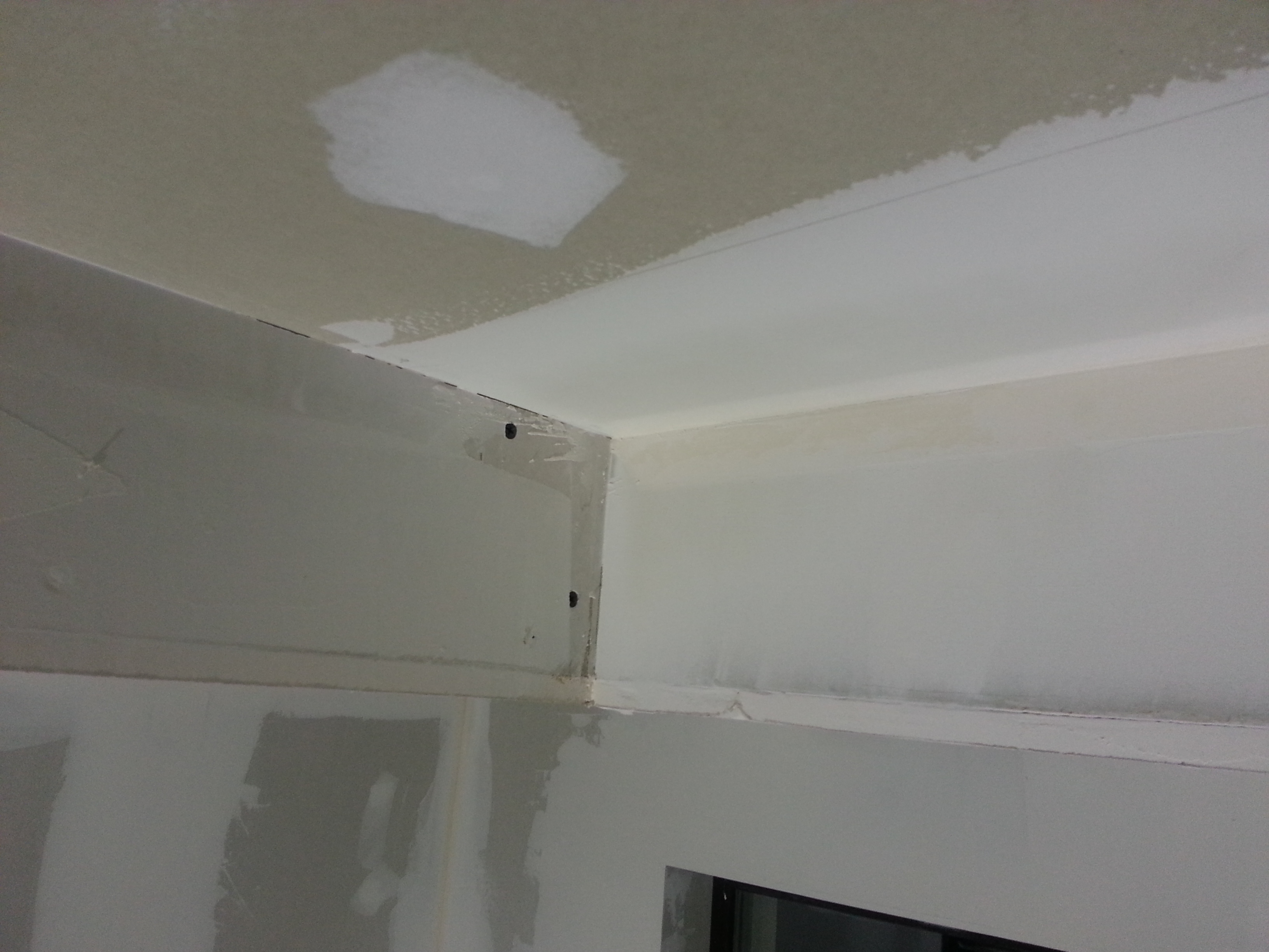

Здравейте отново ,след кратък разговор с познат майстор разбрах повечето от нещата който ми трябват , сега въпроса ми е от естетическа гледна точка,според вас добре ли е като идея окачения таван в първо време да е един правоъгълник 1,20 х 1,00м в средата на тавана (при стая 5х3,50м) и да е на дълбочина или ширина ли как се води (издаден надолу) 10см, и най-странното (според мен) полилей в окачен в средата на издадената част.Предполагам си го представяте,самата идея ми е дали полилея няма да е леееко натруфен тъй като в тавана в средата по края искам да има по 1 лампичка (малка около 10см диаметър) по 1 на страна тоест 4 лампички ОКОЛО полилея,самия той е изчистен,3ка и не виси надолу ,а леко изкривен в страни,няма дрънкулки и др подобни.
Вероятно ще кажете че е въпрос на вкус но все пак исках да попитам,също така,и след 1-2-3 месеца може ли да се продъжи работата като около него се оформи друга част която ще е като рамката на правоъгълника в средата,като ме притесняват кабелите как да се скрият и свържат...?
Надявам се този път да съм по-конкретен и да има отзиви.Благодаря!

Що не проведеш по-дълъг разговор с "познат майстор" и да решите?
Иначе всичко може, ако си мераклия и елхичката, може да си монтираш на тавана.
Сега малко по-сериозно - начертай си една схемичка, на това което искаш да се получи и сам ще си отговориш на въпросите. Пък и на нас ще помогнеш да не гадаем какво точно си представяш.

Пресни пресни. Току що ги снимах. Може да ползваш идеята. Разбира се в твоя случай и четвъртия крй ще изглежда като другите три. Това разбира се оскъпява малко проекта. В средата на тази фигура също ще има полилей, той обаче ще е квадратен . Имам и снимки на тавана с фигурата и монтиран полилей заедно с луничките на другия край но те са в къщи и мога да ги изпратя когато се прибера, ако проявяваш интерес

С какво ще се предпази напукване на вътрешни ъгли - корнизи, акрилен кит или още прясно-прясно.

Още не са изсъхнали даже.

Нищо не каза. Освен професионално изкривяване очаквах и професионално мнение от тебе :wink:

А, вече може да спиш спокойно! Няма да се напукат вътрешните ъгли - невъзможно е! :wink:

Тук се зароди един въпрос - как пращаш снимки от телефон във форума, моя прави над 1мб и те не стават, за да ги смаля, ги чувъркам на пейнта на лаптопа вкъщи.
За хартиени ленти си знам(беше въпрос за прясното, демек незавършено още), но държа да ми остане името там завинаги :-D
