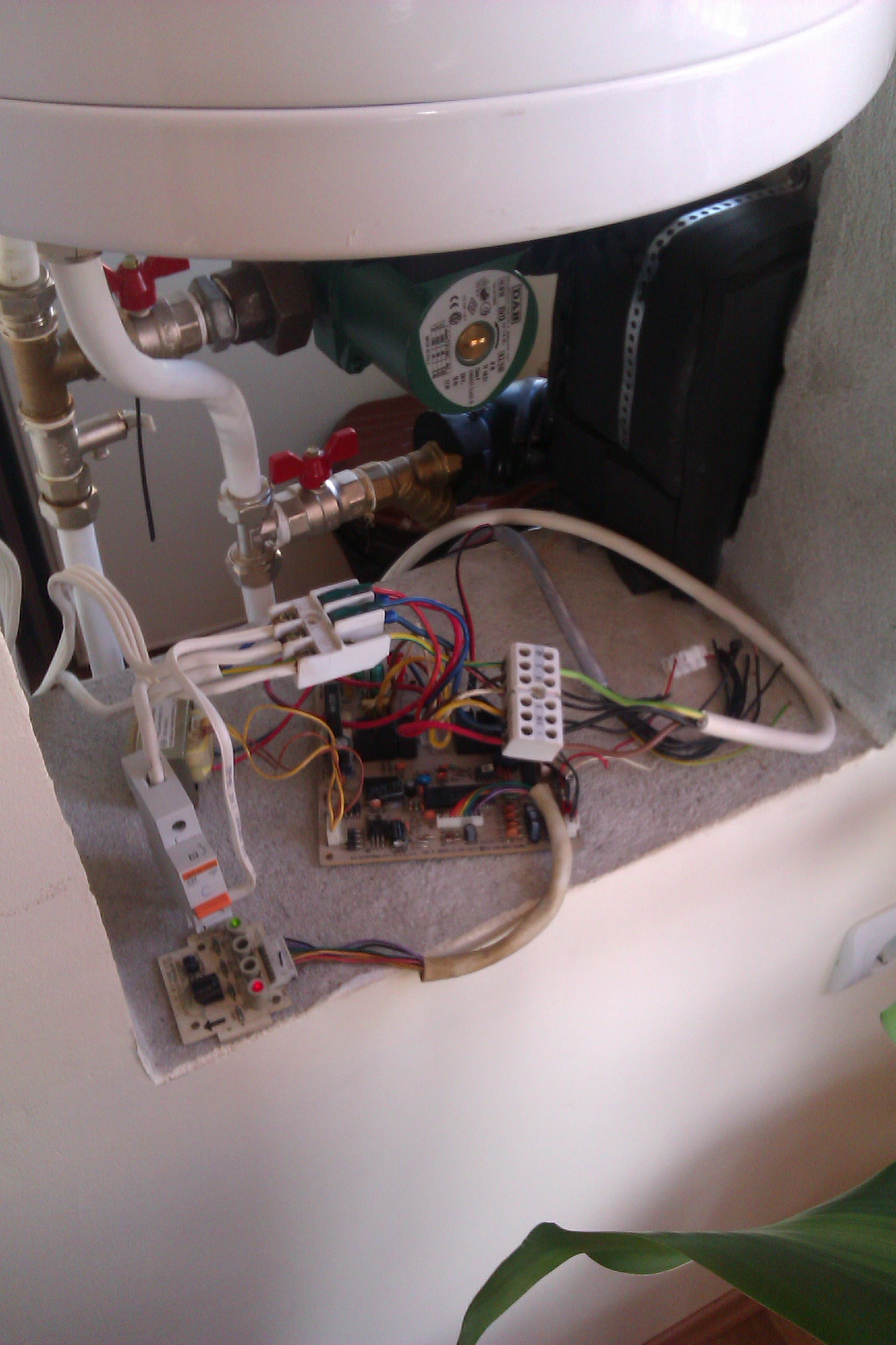

Случайно някой имали сервизно ръководство за Midea MSG-24HR (не за 24HRN2) за да видя алгоритмите на тази платка..
никаде не намерих намирам само за 24HRN2 който е по нов...
иначе при -2 градуса до 0 (колкото беше днес в ранния преди обед) ситуацията е следната работи 3 минути почива 20-23 минути но докато работи ми направи впечетление че работи в края почти на максимална мощност 2980W.
при дефрост тази сутрин успях да замеря каквео се случва и водата на изхода от ТО-то падна до 5 градуса... (входа пропадна на 18).
чудя се дали неми трябва някакъв буфер.
