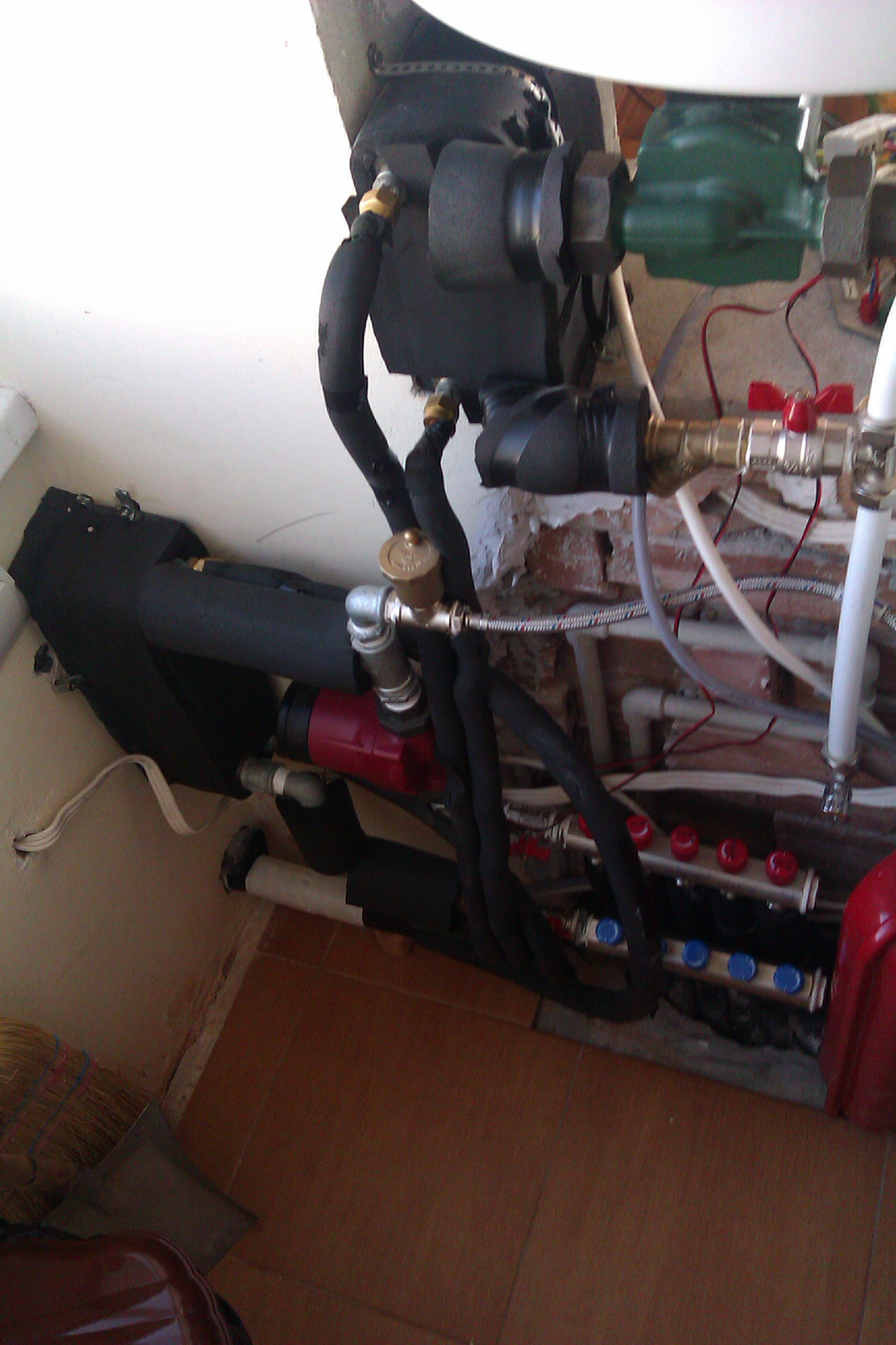

На темата топлообменника на бойлера е вързан преди 4-пътния вентил, този на системата е където му е мястото (на мястото на вътрешното тяло)
Помпата е Грундфос Алфа 2 и работи по "Горна крива на пропорционално налягане - PP2" дебита според графиката на мощност е 0,8-0,9 м3/h
помпата на бойлерния кръг е вързана към компресора, помпата на климатизацията е вързана централно и работи постоянно.
Днес поръчах RTH-5 за да лъже климата и да я форсира когато ми трябва БГВ.
малко снимки на ТНТМ-то
Относно управлението поради ред причини за сега ще се мъча със платката от климатика (благодарности на Ахмаков), в тоя ред на мисли ако на някой му трябва чилърен контролер ELIWELL ECH211 но със заключени отоплителни функции да си казва, само охладителните са отключени.

И забравих да споделя, помпата на бойлера е вързана на 1-ва степен на вентилатора на вътрешното тяло. Това работи супер засега, когато дефроства помпата неработи, когато достигне температура във климатичния кръг компресора спира но помпата продължава да върти когато тмпературата във климатичния кръг спадне (или температурата на фреона немога за сег ада определя какво точно става) светла лампа дефрост (компресора спира, 4-ри пътника си остава включен и вентилатора на външното тяло неработи) вентилатора (помпата) спира и не тормози допълнително системата след падане на температурата още компресора се стратира....
Ефекта е че имам постоянно 120л. вода със температура 51 градуса :), има известен дискомфорт при наваксването след къпане но се понася..
Свалих работно време значително със дигиталните твермостати които днес монтирах (седмични от БГТерм някакви Компютерм.. за 49лв./бр.) щастлив съм много.

намерих едно велико безумие което съм сътворил... незнам къде ми е бил акъла че не сложих ТО-тата във външното тяло. а то на терасата и да си бях пуснал 4 тръби по 1" в пода навремето а се мъча като ненормалник (тялото на безумно място навън на 21м. височина вътре вървят тръби за фреон.. глупости).
Иначе в момента разработваме с аверчето едно атмелско управление за бойлера (диф термостат и форсиращ режим в едно и логер на температурите и ампеража)
Както споменах преди помпата на бойлера е вързана на 1-ва скорост на вентилатора на вътрешното тъяло и респективно бачка много готино НО във времето на почивка на компресора тя работи и сваля Т на водата с около 6 градуса, тея дни като беше топло машината почиваше по 1-1,30 часа преди включванията и водата нпралктика истива а при -5 иам много топла вода поради честите включвания, затова сега един диф термоста на захранването и ще пазя топлината вътре и при достигане на Т бойлер минимун направо сменя въздушния датчик с такъв на 10 КОм-а (25 градуса) и машината тръгва принудително :)
