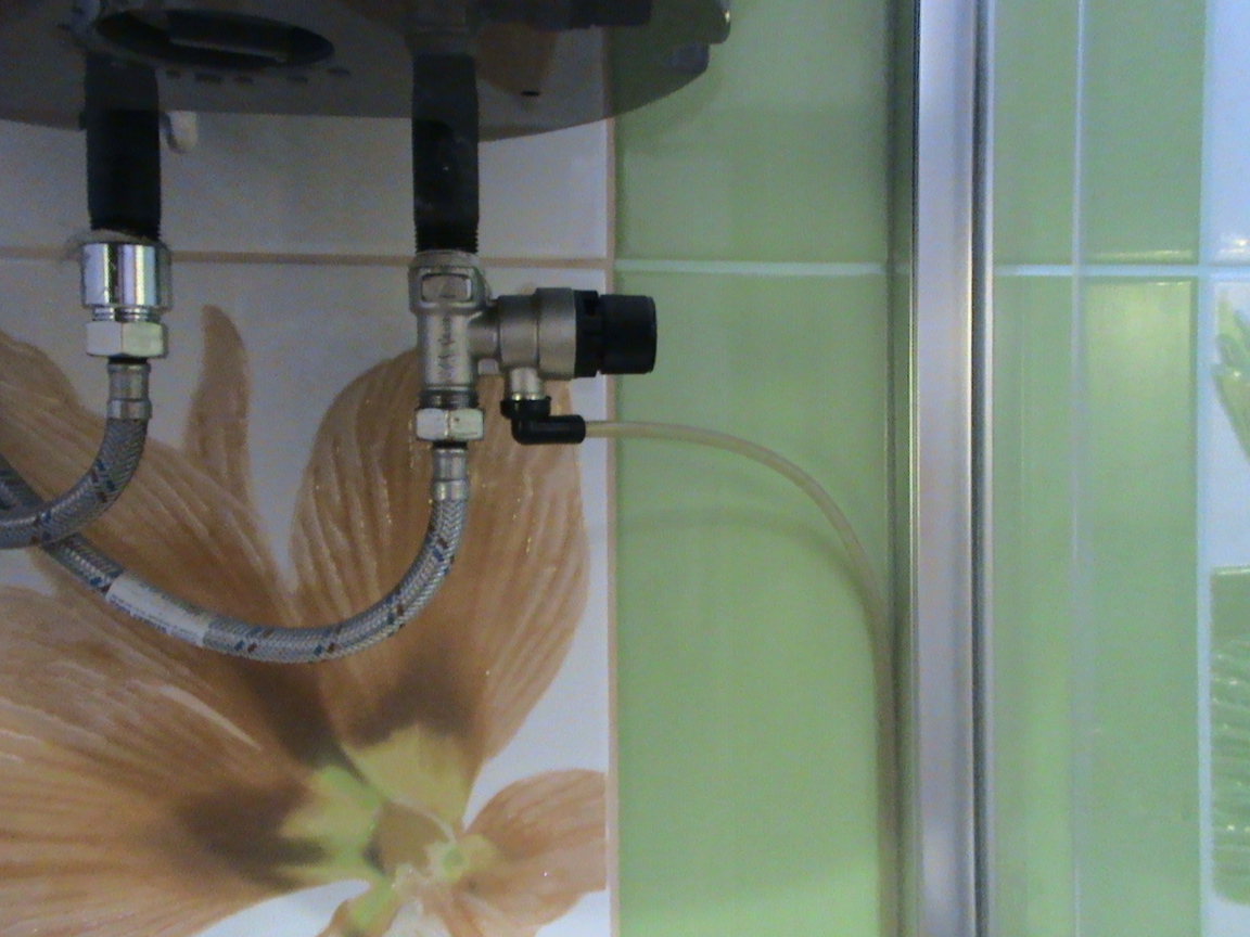

Здравейте.Да поразбутам темата,че е замряла.Ето и мойто решение за изтичащата вода от клапана.Едното с полза а другото без.Бойлерите са на стибел вертикален и хоризонтален.
1 (8).JPG поне кучето има винаги прясна вода

Този е монтиран над вратата и най близо беше сифона на мивката.По добре така отколкото да мокри всичко наоколо.Номера с казанчето и клапана не мога да го направя защото е вградено най малкото ъглово на WISA с 10 години гаранция и не мога да пипам в него каквото и да е.

Дай по добра идея ако имаш.И похвали идеята на /Васко К/и тук не само в SETCOMBG.Ако "майстора"който ми прави баните си беше на място щеше да ми каже че от предпазния клапан капе вода и да предложи начин за нейното отвеждане,какъвто видях преди месец.Цял живот съм бил на тец,ако съм ползвал бойлер щях да знам за капането от клапана.На съседа майстора преди да лепи плочките прокара тръбите до бойлера и пусна трета водопроводна тръба свързана с канализацията и след монтажа на бойлера проби точно под клапана 6мм.дупка в плочките и го свърза с шлаухче което уплътни и залепи със силикон.Така водата се стича в канала и не връща ароматите от него.Ако всеки си върши работата така както би го направил у дома си,нямаше да се налага да бъдем "всестранно развити личности" и да умуваме как да направим или поправим това и онова.Благодаря.
