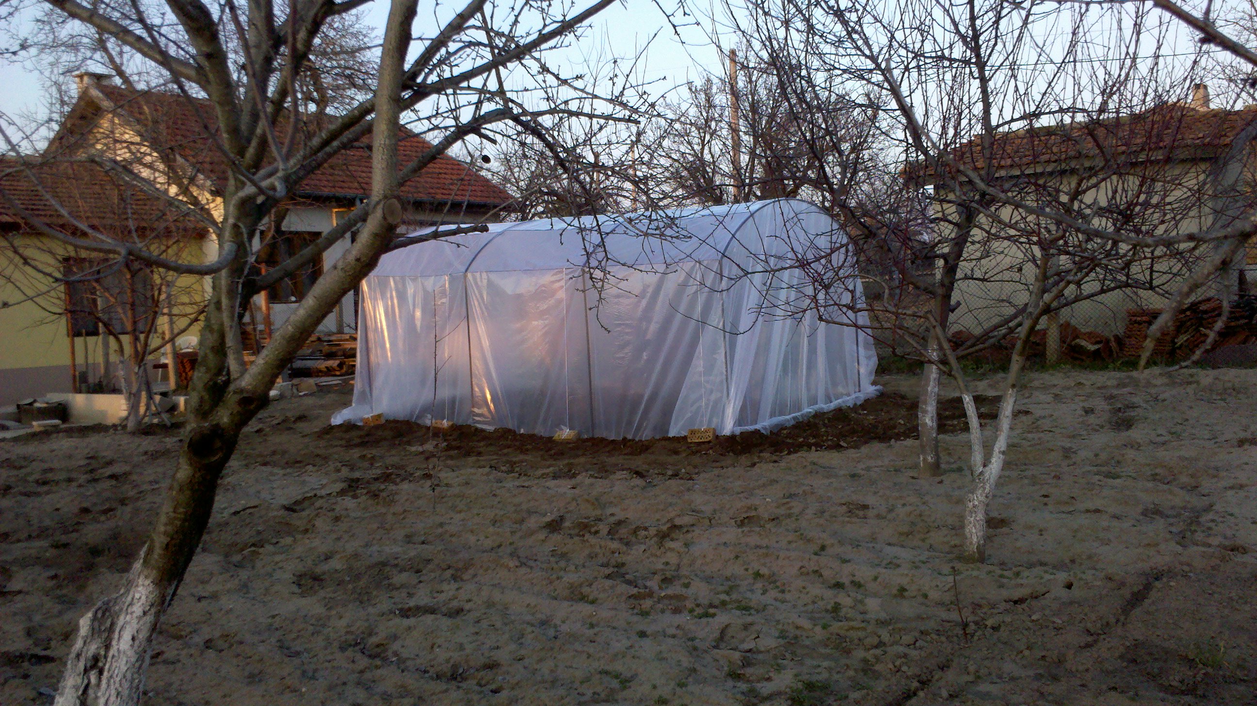

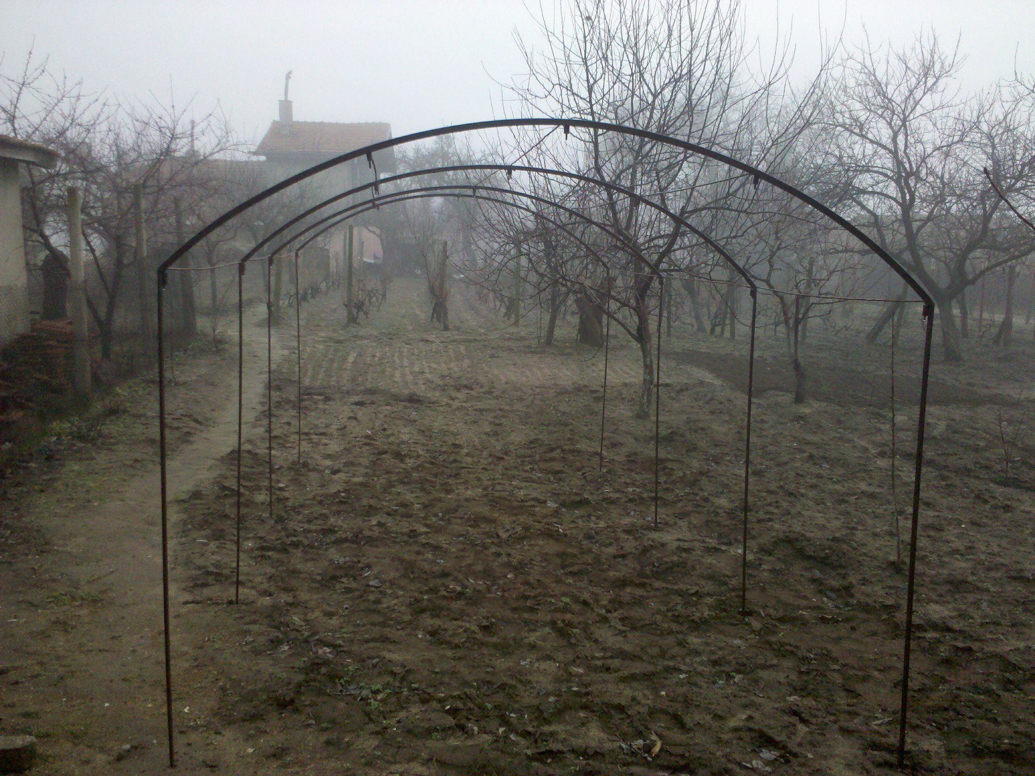

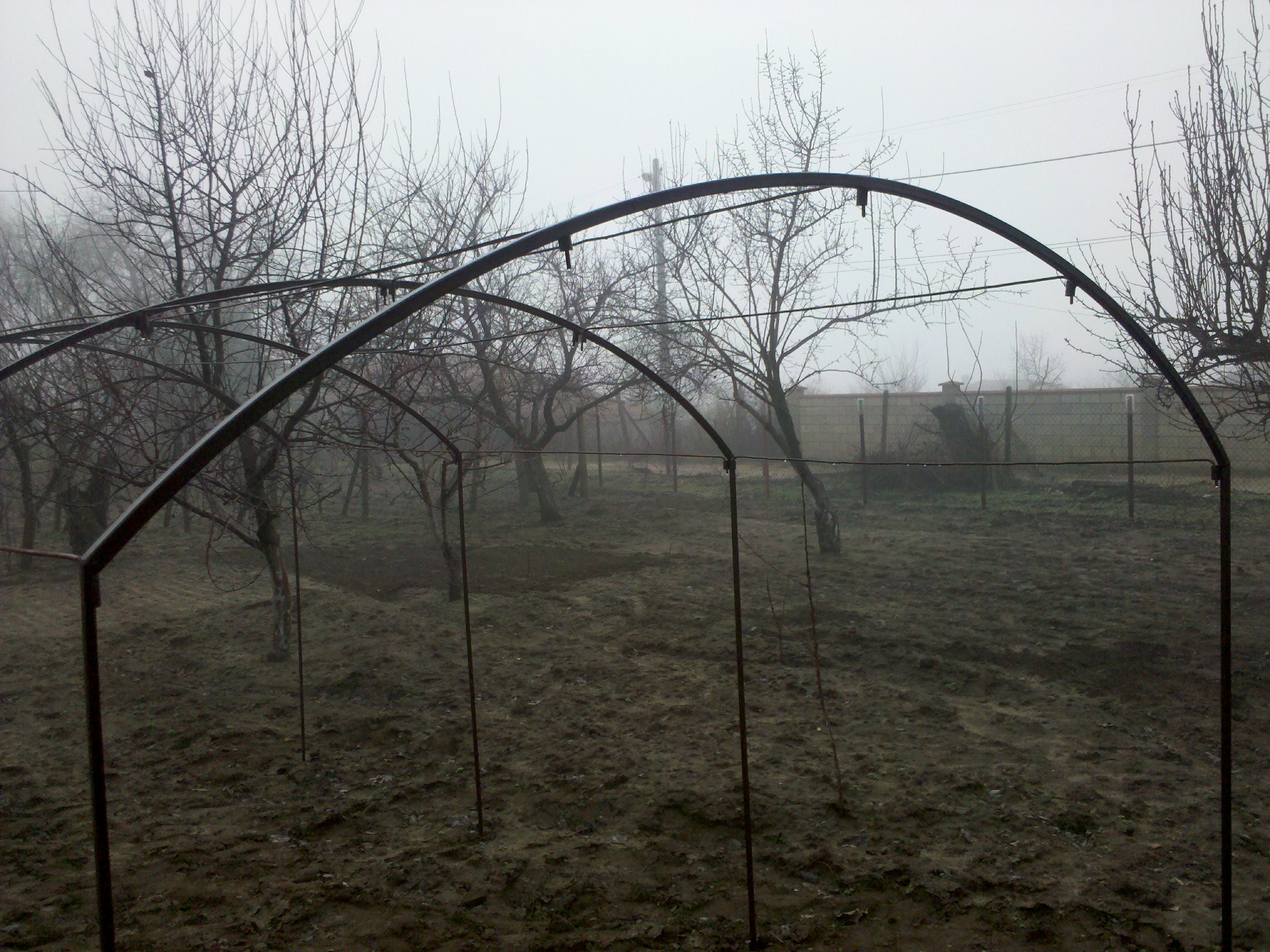

Да използвам темата на Draganov , за да се изфукам и аз с новата си придобивка :-D
Общо взето я сглобих от каквото имах подръка , само дъгите са от единия завой на старата линия на праховото боядисване от работата - бяха си готови огънати :roll:
Полиетилена е обикновен - 7м на 10м . Има много още да се желае , например в момента подготвям врата , защото в този си вариант влизането е малко трудоемко .... :-D - два сезала ,висящи отвътре на крайните дъги , които привързвам към колове и така придържат полиетилена като набрана завеса .И от стабилността има какво още да се желае , но исках да е лесно разглобяема конструкция ...

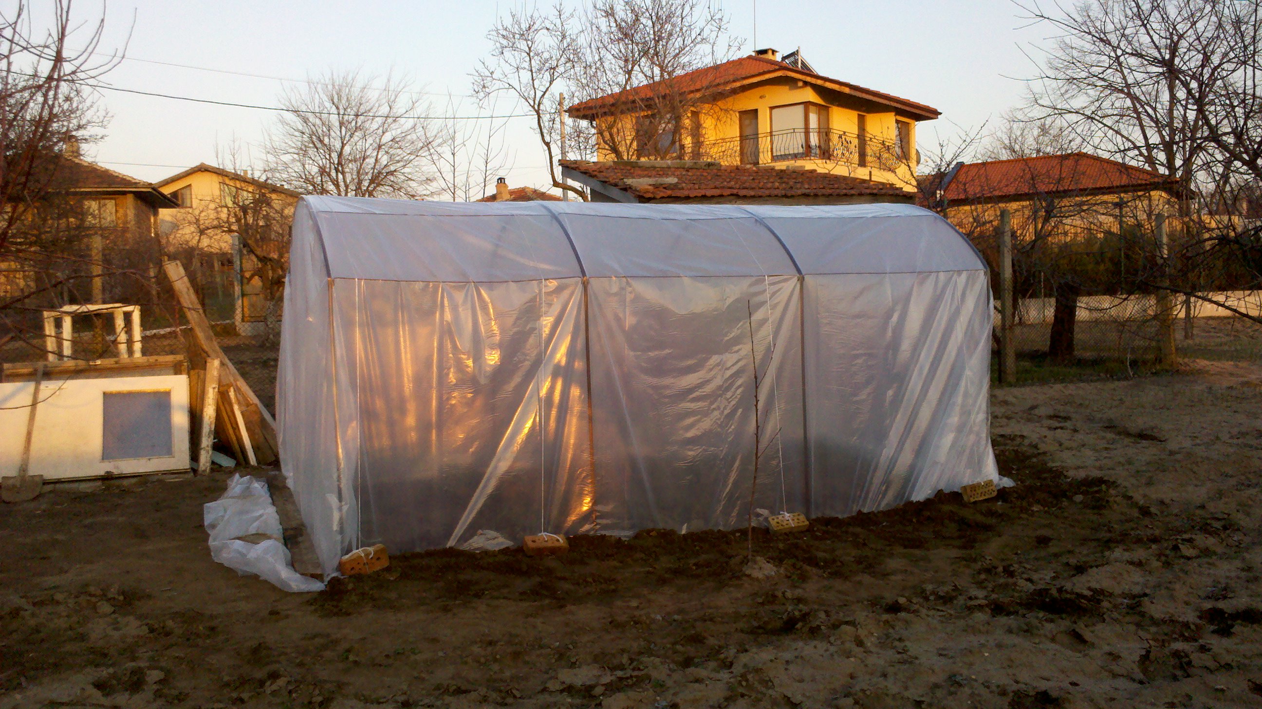

Над найлона , както се вижда , съм прекарал на четири места сезал с вързани в двата края тухли , за да натискат и предпазват да те го отнесат евентуални пориви на вятъра.
Абе , като за начало , съм доволен :roll:
atanasov2004 - специалист
Колега браво! :) Обаче сезала с тухли не е добро решение.Прегаря и има опастност да пререже полиетилена на твърдо. По добре като мен да прехвърлиш вместо сезал-полиетиленов ръкав широк-10-15см. Има го там където продават полиетилена. Става
много добре и дори красиво :) Аз съм метнал 4 ръкава, долу разцепен и увит около
два стари циментови кола. Не може да хвръкне оранжерията :weedman:
докера - специалист
Е , това не го знаех , благодаря ! Ще отида да проверя дали го има и ще се "поправя" :-D

Набързо му стъкнах и вратичка
стълба 814.jpg (27.26 KиБ) Видяна 21933 пъти
Stefan_62 - майстор
докера написа:
Да ти дам и аз един акъл, ако разрешиш. За оптягане си купи маркуч за капково напоянане/лентата с дупките/, забиваш колче до оранжерията от едната страна и срещу положно от другата. Връзваш лентата за едното обтягаш и вържеш от другата. Така на три места / в средата и в двата края. Моята вече трета година не е мръднала.
