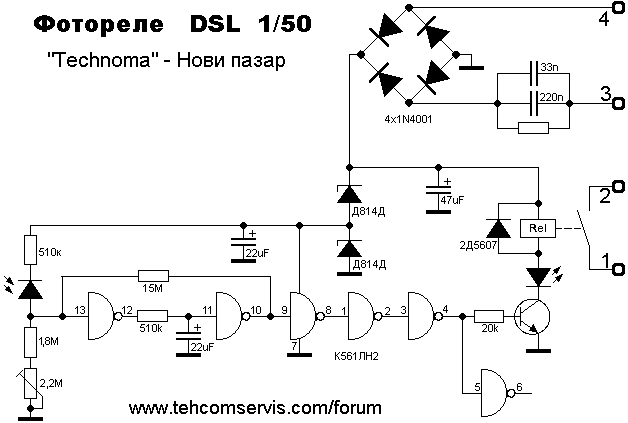

hidrazin, Благодарско за схемата! :supz:

http://www.stbbg.com/?page_id=21&record_id=9227 ,а има и още http://ultra-led.bg/categories.php?CategoryID=1243
А кое от всичките да взема?
Май от първия линк изглежда най-добре ,ама то водозащетено ли е?
Ако го сложа отвън до прожектора ще го вали дъжд и всичко...
И къде се свързват тия 3жици?
Минуса са е постоянен към прожектора ,а тия двата са към фазата ,така ли?
И оня другия кабел зазeмяване ли е?
Единия червен фазата към кабела другия към фазата на прожектора и готово ли?
Слагам термошлаух на свързките и после забивам релето с един дюбел на фасадата ,клепам със силикон да го по изолирам от вода и забравям за него ли?
Питам всичко това ,защото релетата ,който даде на линка ми се виждат за вътрешна употреба или нещо друго.
VLADO66 - майстор
Първия линк,както третото и четвъртото от втория.За цвета на проводниците както си забелязал използват най различни цветове така че трябва да прочетеш упътването.Може да сложиш релето на страничните болтове на прожектора вместо да биеш дюбели.

кабелите на фоторелето ги наври в прожектора,а ако са къси ги удължи и омотай с бишоп.
