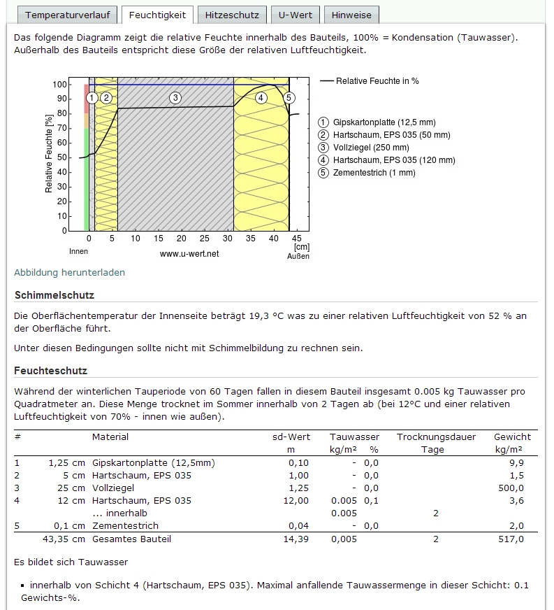

здравейте ,направих си изолация вънкашна 10см стириопор на къщата и вътрешна сложих на пода 5см фибран и на вънкашните стени 5см стиропор без да е залепен помежду стената и гипсокартона и на тавана е пак 5см стириопор между гипсокартона и каратавана но сега на вънкашните стени започна да ми се появява мухъл .Някакви  идеи защо стана така и какво да правя ааааа отоплявам се на газово парнор, иначе е топло
															Мухлясването е следствие  на:
1. Конденз от неравномерно и непостоянно отопляне на дадено помещение.
2.Прекомерна влага  в даденото помещение.
3.Нередовно проветряване - няма на къде да бяга влагата.
4.Евентуален теч по мухлясващите стени.
5. Твърде вероятно е и да имаш остатъчна влага след строително-ремонтни дейности, които си извършил по направената от теб, колега, изолация.
6. Полагането на ТИ има технология и е добре тя да бъде спазвана, за да се избегнат подобни последващи негативни явления.
Поздрави!
Младен от Стара Загора
