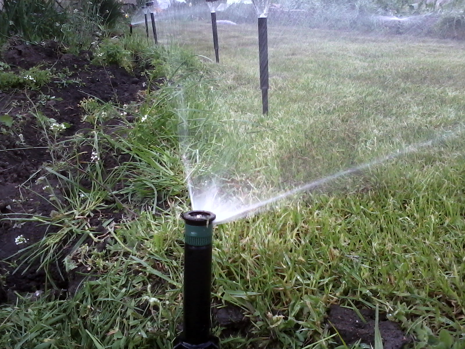

И при мен се получи така- хънтър с регулатор на дебита. За сега само една проба съм правил и не мога да кажа при какви условия става.

Ако някоя пръска по-надалеч отколкото искаш пиши и ще ти кажа как да и намалиш радиуса. Така и не се разбра какъв беше проблема с клапана?
Между другото стеблото на разпръсквача не ми харесва така. Много излиза над земята - ще се спъваш или ще го окосиш някой ден с косачката.
Трябва да е зарито до началото на ребрата на капачката - демек до половината на главата.

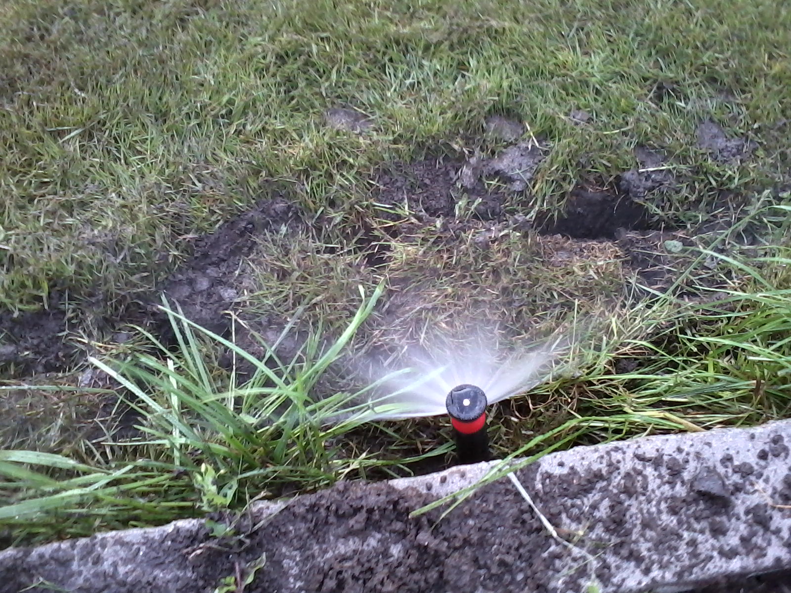

За радиуса се мъчех да го намаля но не успях.В нета имаше едно клипче което казва че трябва да се върти болчето което е отгоре но като го въртя се мести и диаметъра.
А за налягането-НИКВИ ПРОБЛЕМИ даже сился че мога още 2-3 да захраня.Обаче в началото бая се стреснах.Пуснах водата и нищо,но нали има въздух и като излезе тръгнаха
О този ръзпръсквач наистина мога да го вкарам по навътре но другия път че много се изморих.Понеже е до стената не се зорих много да копая но другите са точно както казваш. ей този и добре според мен

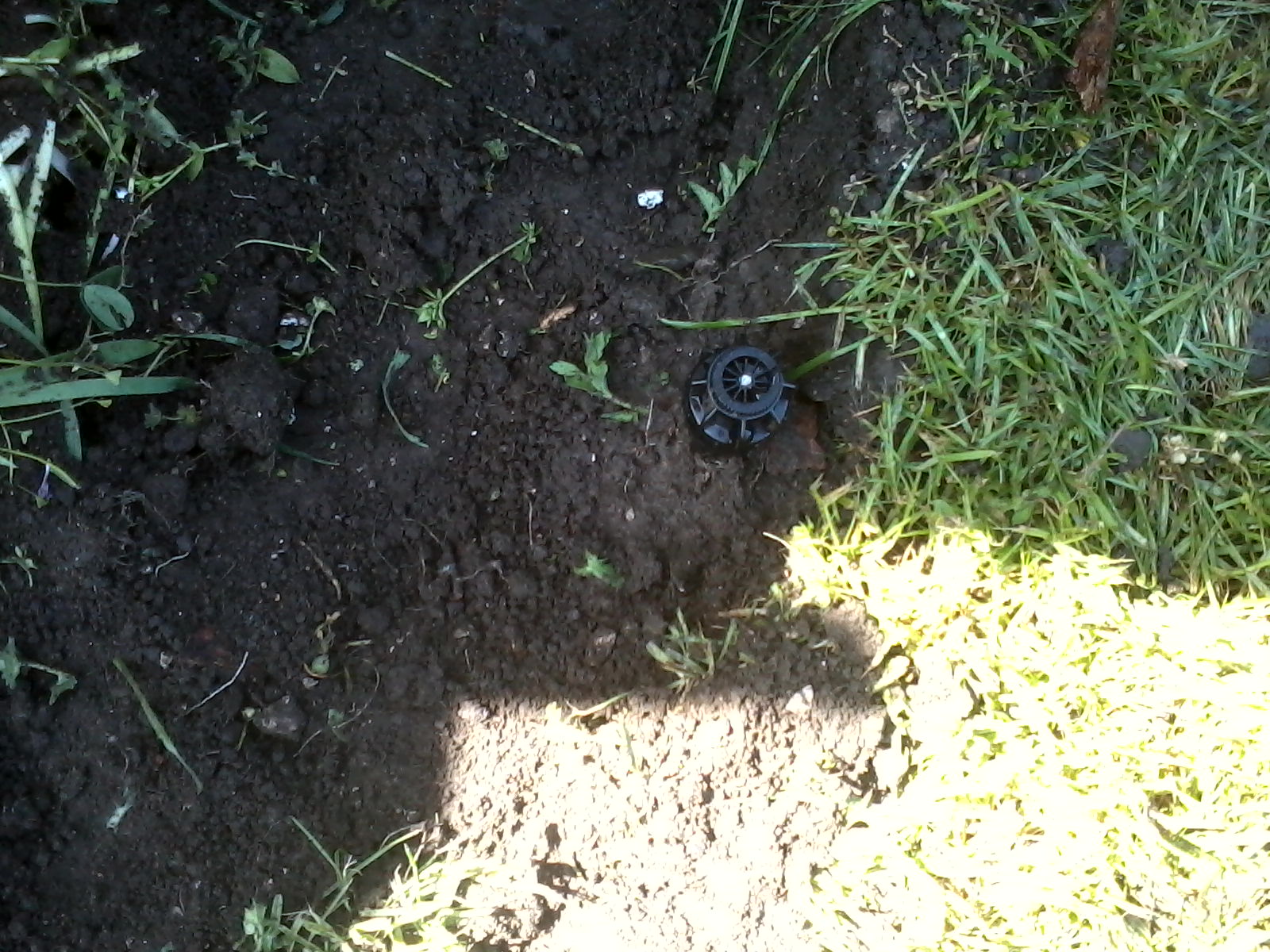

и ощи нещо кога се мъчех да намаля радиуса на единия взех че развих дюзата 12А и филтъра изкочи.После тати ги разглеждаше и ми каза че този пръскал по малко от другите дали има нещо общо с филтъра или така му се струва.
