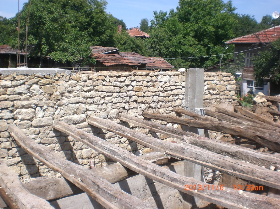

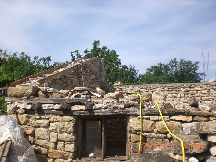

Здравейте, следя форума от доста време. Повечето неща съм научил от вас. От около година разрушавам една стара стопанска постройка ( по спомени на съседите на около 100 години). Искам да използвам съществуващите основи и да построя навес тип барбекю. Идеята ми е да се опитам да използвам старите греди, за да е в тон с камъка. До този момент съм стигнал до тук - вижда се от снимките. Едноскатен, поради дебелината на стените квадратурата на покрива става около 40 кв. метра. Най-късно утре отивам да взема керемидите - Брамак Спектра Икономик на цена от 1.01 лв. бройката. По-бюджетно решение не намерих. Всички греди от снимките ще се махнат, сега ги ползвам за скеле. Задната стена ще се надстроява, но след като излея върху нея колона, на която да подпре гредите на върха. Ще има още две междинни колони, вероятно дървени, но може и да се иззидат до горе с тухли. Но точно какъв вариант ще избера ще се реши на един по завършен етап. Днес ще измеря точно задната стена и на предната част ще излея циментова колона на височината на предната греда. Ще се радвам да получа мнения относно продължението на строежа. Всичко ще ми е от полза! Бетонния пояс се наложи поради деневилация със съседа и ще е на тази височина, арматурата ще се изреже и ще се облече вероятно с дърво. В лявата страна камъка ще се сваля до някъде или целия, но това пак ще е по-нататък.

Навеса ще е до циментовата колона, а стената в средата отпред остава, върху нея (някъде по средата) ще отлея предната дясна колона за гредите. По-късно ще реша какво да правя със оставащите каменни стени от долната част. Но за сега това е варианта - няма средства, а и не ми е необходима да е толкова голям. За сега приемете, че тези стени са нещо като складиран камък. Малко объркано обяснявам, но и аз не съм се спрял окончателно на само един вариант. За сега ще определя границите, ще отлея циментовите колонки и в тях ще вкарам правоъгълни планки за надлъжните греди 10/10, на тях ще лягат ребрата. Те ще са нови, но почти няма да се виждат.
По отношение на старите - ще избера само най-здравите греди. Издържали са 100 години, ядени са, но явно по някое време гадовете са се отказали. А изкараха една зима на открито (с някоя и друга ламарина отгоре) - не са мръднали и нямат вдигане! А за керемидите - не ми се слагат стари, че си е приключение, надявам се Брамак-а да е добро решение. А и половинката клони към този избор. И само да вметна, че на снимка излиза по-хубав, но се надявам и в действителност да изглежда добре след време. А време е необходимо - правя го сам, а работата е много.

Според мен бетонът сега дразни окото на фона на хубавата каменна зидария. Помисли за маскирането му без залитане в кичозни решения.
Една скица или чертежче би била добро допълнение към снимките. Не бързай със събаряне на стени. Дори и на този етап да нямаш средства, може по-нататък я работилничка, я навес за инвентар, вписани в единен комплекс.

Бетона ще се маскира абсолютно задължително. Това на по-късен етап, но вероятно ще се облече с дърво. За сега ще бързам да направя конструкцията на покрива. Няма как да мина без още бетон - поясче с арматура и за предната стеничка и отливане на около метър колона. После и тя ще се облича. Ще използвам камъка, дърво и евентуално (но много малко) хоросан, шпакловка и бяла мазилка. Сега по-грубите неща, останалото после.

Керемидите вече са купени. Брамак спектра икономик - 0.98 лв. бройката. Идеята ми е ребра 5/10 и 3/4 летви върху тях. За конструкцията ще питам допълнително, сега моля за мнение дали ще е удачно след като наредя керемидите от долната част на ребрата да накова ламперия. Ще сложа и мрежа за да не влизат птици но и да има вентилация между керемидите и ламперията. То и навеса ще е отворен в предната и страничната част. Има и вариант да се накове отгоре и да е с двойна скара, както и ламперията да се замени с калибровани дъски 10 или 13 см широки и дебели 2.5 см. и пак двойна скара. Но май клоня към наковаване от долната страна. Така ще избегна обработката на ребрата и тъй като стават над 5 метра снадката няма да се вижда. Естествено ще са подпрени със средна греда. Мисля предварително да ги мина с грунд на Леко и после с лазурен лак (но не на водна основа, че ми идва скъп - нали ще са отдолу и слънце няма да ги огрява). Моля дайте мнение по въпроса - дали бъркам някъде или други варианти.

Малко промених размера по дължина (стана точно 6 метра) и сега не ми съвпадат фусовете, които оставих за средна колона в горната част на ската. Май ще се наложи да я зидам с тухли. Имам около 380 броя от тези, които са на снимката. Върху нея ще се съединяват двете надлъжни греди. Идеята ми е да иззидам и две колони от долната страна симетрично на входа. А за затварянето на горната част се колебая между тухлена стена и евентуално измазване или наковаване на дъски и отвън затваряне с поцинкована ламарина (имам няколко листа 2Х1 м. от стария материал). За сега ще продължа с бетона - да довърша левия скат в долната и горната част и след това ще отлея горната дясна колона (за нея съм оставил фусове). Естествено като ми излезе нивото отляво в горната част ще нивелирам и ще определя височината и. Моля давайте мнения - всяко ще ми е от полза. До гредите не съм стигнал, тогава пак ще питам.
