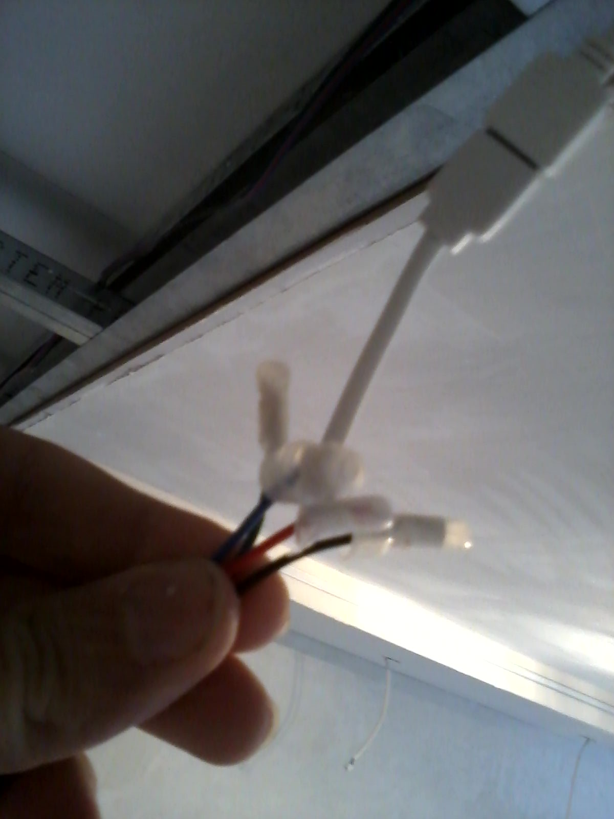

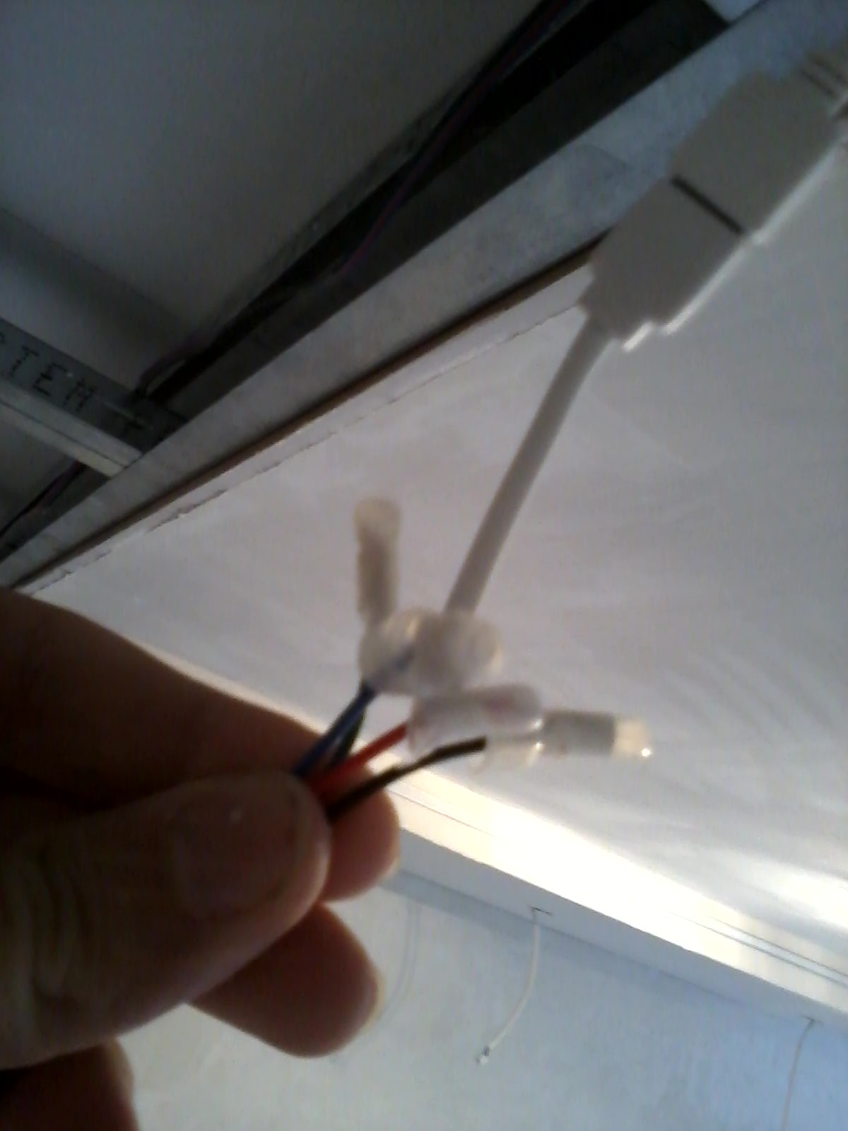

 nv952 написа:При по-голямо ползване клемите нагряват ли се.Питам защото мисля,че на 12в няма да имам такива проблеми тъй като кабела е с бая дебела изолация и дебелина 1.5кв ммПри 12V , тока винаги ще е по-голям, отколкото при 220V , за една и съща мощност! Цари масова заблуда, че за 12V тока е по-малък, не очевидно не е така ! Ето ти и тока за твоя случай!
- за 12V 54/12= 4,5A
- зa 220V 54/220=0,25А
Е , вече не е тока на три бойлера, а само на половин бойлер или една печка - 1 киловат!
