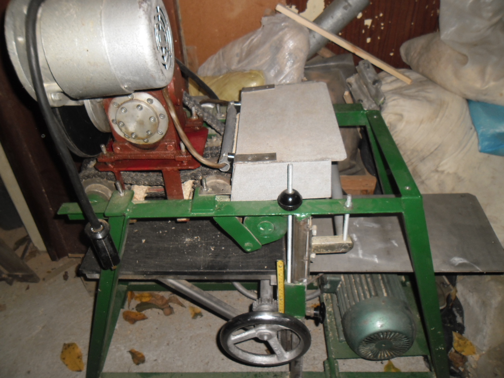

Точно за Рачо, а и за мойта имах предвид.
Конструкциите са им сравнително лабилни откъм точност на изпълнение.
С настройките на плотовете на абрихта е достатъчно показателно.
Проблема ни е двоен, защото веднъж ще трябва ножовете да са ни добре настроени към плотовете на абрихта, и втори път, тази настройка трябва да отговаря и на успоредност за щрайхмуса. Поне малко от малко.
