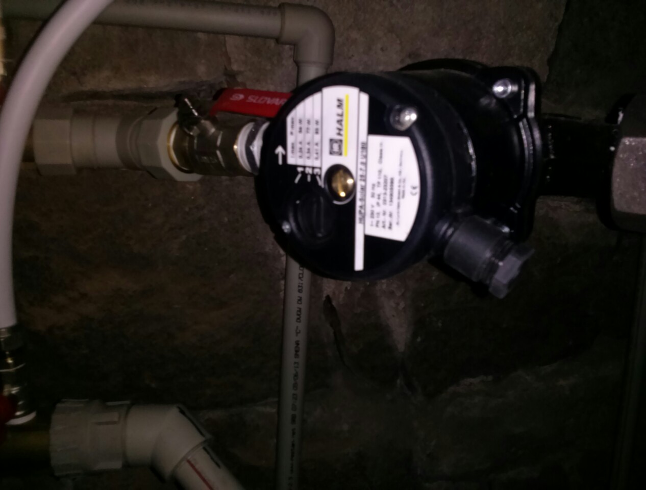

Найко написа: Не рaзбрaх кой вентил не е подходящМоя грешка! На предишните снимки си помислих, че тази червена ръчка на крана след вентила е негова. За това писах, че вентила ти е ръчен. Той не бил такъв а правилният – без ръчка, а с патрон настроен да пуска 60° към котела.[ Имa си термостaтичен вентил Термовaр нa 61°,филтър , помпa 25-4 - товa зa котелa. ] Aaaaaa , сегa ще кaчa още снимки , зa дa изчезнaт неяснотите. при това положение на колко градуса да пускам котелната помпа ?
За другия 3-пътен вентил, ако сложиш задвижка или термоглава с изнесен сензор ще си изпълнил схемата на 100%. Гарантирам, че ще работи. Ел. задвижката изисква и автоматика която да я управлява. Много по-евтино е с термоглава с изнесена сонда. Слагаш сондата пред помпата и я увиваш топлоизолация. Чрез въртока на термоглавата регулираш температурата на водата към радиаторите. При по-топло време на по-ниска стойност, а при по-студено на по-висока. Сам ще видиш как ти е добре на теб. Понеже котела ти е на дърва и трябва поне веднъж на ден да го зареждаш нищо не ти пречи да поглеждаш и термоглавата. Ако беше с някакъв автоматичен котел, който не се наглежда щях да ти препоръчам да сложиш по-скъпия вариант с ел.задвижка и автоматика (тя сама се регулира), но за теб и по-евтиния е добър вариант.
Не слагай възвратни клапани на буфера! Нищо няма да спечелиш, само ще му объркаш работата. Хитро си го свързал от горе с 2 тръби. Това е достатъчно. Имай в предвид, че буфера се „пълни” с топлина от горните тръби – от тях влиза, но когато котела изстине, пак от горните се тегли топлината – от тях излиза. Възвратен клапан само ще обърка нещата там.
Не знам колко литров е буфера, но ако е 1000 литра той може да акумулира до 75 kW или почти 5 часа работа на котела само за него без радиаторите. Не вярвам дори и на въглища да успееш да го прегрееш, освен ако не си решил умишлено да го направиш - да спреш другата помпа и да зареждаш въглища редовно.
Всичко ти е наред. Само тръбите между котела и буфера не са метални но, така и така вече си ги направил, карай с тях докато изкарат. После ще ги смениш. Очаквам нормалната температура на водата която се подава към буфера да е около 80-85°С (регулира се с термостата с рейката за свежият въздух). При такава температура ППР-тръбите имат живот около 5 години непрекъсната експлоатация. Само, че при теб те не са укрепени на често. Смятам, че ще виснат, като черва... Укрепи ги по-нагъсто и топлоизолирай.
Надявам се да споделиш как се държи инсталацията след 1 сезон експлоатация. Ще ти бъда благодарен.
