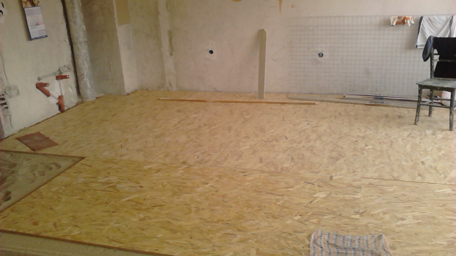

Здравейте, отдавна не съм писал, но след като приключих този проект (цък) в края на 2011, през 2012 започнах още един идентичен като обем и разпределение. В началото на 2013 имаше малко забавяне, че се роди дъщеря ми и исках да съм повече вкъщи, и оттогава върви лека полека към завършек.
Прилагам малко снимки, с които да споделя усилията, които съм положил. Всичко освен къртенето + чистенето, дограмата и ВиК-то съм правил сам.

- под пясъчна посипка + OSB + ламинат;

под от пясъчна посипка и OSB
