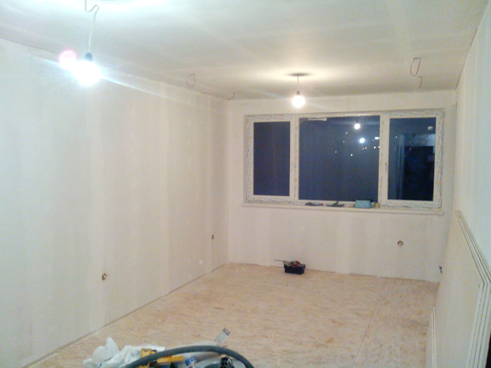

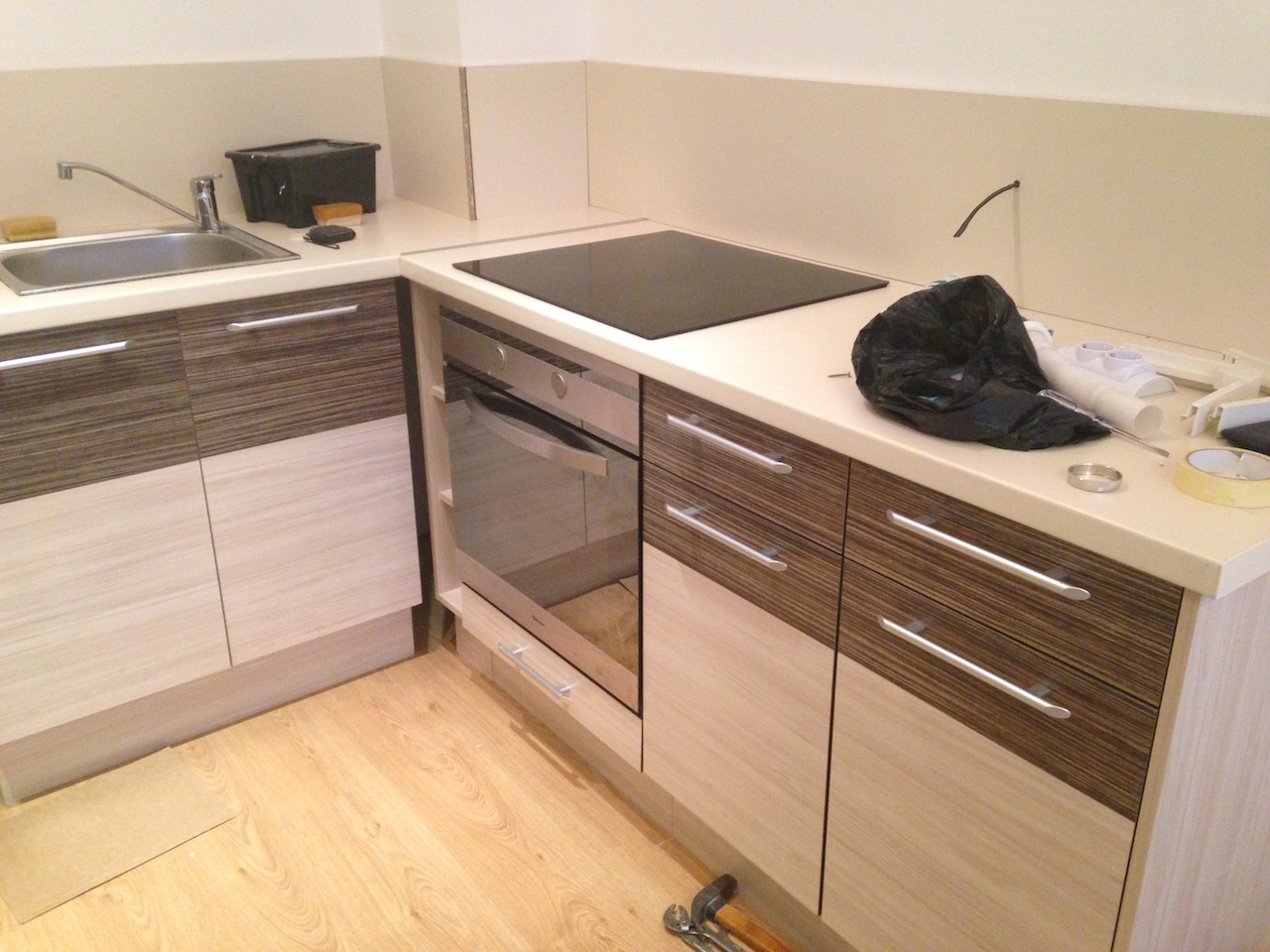

Здравейте, отдавна не съм писал, но след като приключих този проект (цък) в края на 2011, през 2012 започнах още един идентичен като обем и разпределение. В началото на 2013 имаше малко забавяне, че се роди дъщеря ми и исках да съм повече вкъщи, и оттогава върви лека полека към завършек.
Прилагам малко снимки, с които да споделя усилията, които съм положил. Всичко освен къртенето + чистенето, дограмата и ВиК-то съм правил сам.
Основните неща са:
- стени с предстенна обшивка от вата и гипсокартон;
- преградна стена 100мм конструкция с вата и ГК;
- тавани с вата и гипсокартон;
- под пясъчна посипка + OSB + ламинат;
- баня с XPS изолация на външните стени и гипсокартон под плочките.

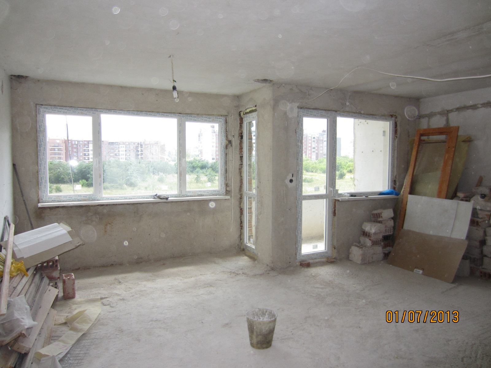

преди да започне всичко след като мина бригадата кърти-чисти-извозва монтирана дограма под от пясъчна посипка и OSB всичк стени получиха обшивка, а външните и топлоизолация
