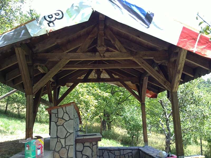

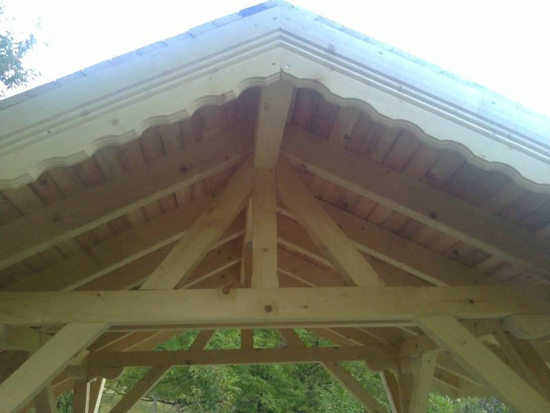

Дойде ред на дюшемето. Беше на сметка, сухо и евтино на половин цена(седяло 6-7 години на таван). Единствения кусур му беше, че е с една гладка страна, която оставих отдолу.
Оказа се, че е най лесно да се завинти цялата дъска и да се реже на място с ръчния пасвател. Така виждах и къде мога да скрия големите чепове върху ребрата. Със зегето щях да надера челната дъска, а и трудно се задържа на покрива заради наклона. Завивах на всяко ребро с винтове 6х 60мм, дюшемето е 25мм дебело.
Най трудно беше с парчетата на билото, че не стигна броя на дъските.

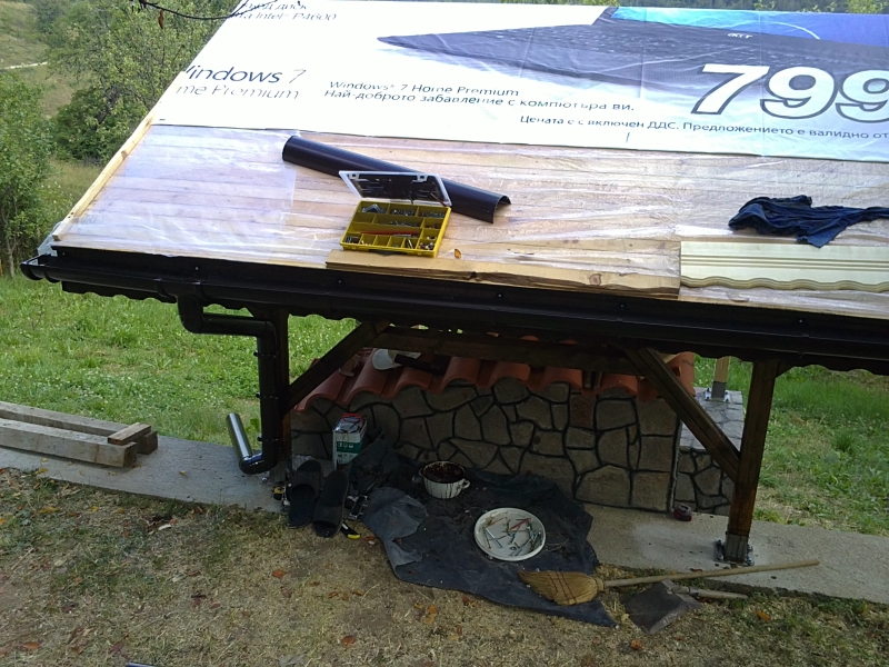

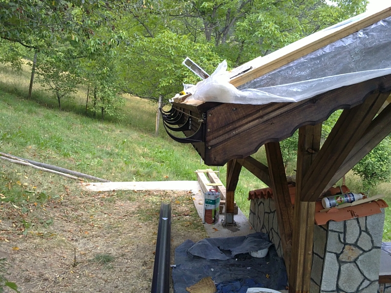

След него боядисах колоните и челните дъски със грунд от Лидл(хареса ми цената, а и преди съм боядисвал с Бауфикс лак на водна основа, доволен съм) за да мога да поставя улуците- Завинтвам крайните скоби, едната е на около 2-3 см по ниско от челната дъска(по посока на стичането на водата) опъвам канапа и донареждам другите скоби и водостока за тръбата. Другото беше лесно, режеш по размер улука, тапи и го щтракаш в скобите.
Оставих го да стърчи около 5 см- на челната дъска на стрехите ще поставям профил ламарина с извивка за да скрие дюшамето, а и да не олива като вали по нея. Над улука ще има и надлучен профил, да не подлизва водата. Днес ги поръчах във една фирма от Пловдив("Зико" много съм доволен от отношението и качеството, много бързо ги изработват)
