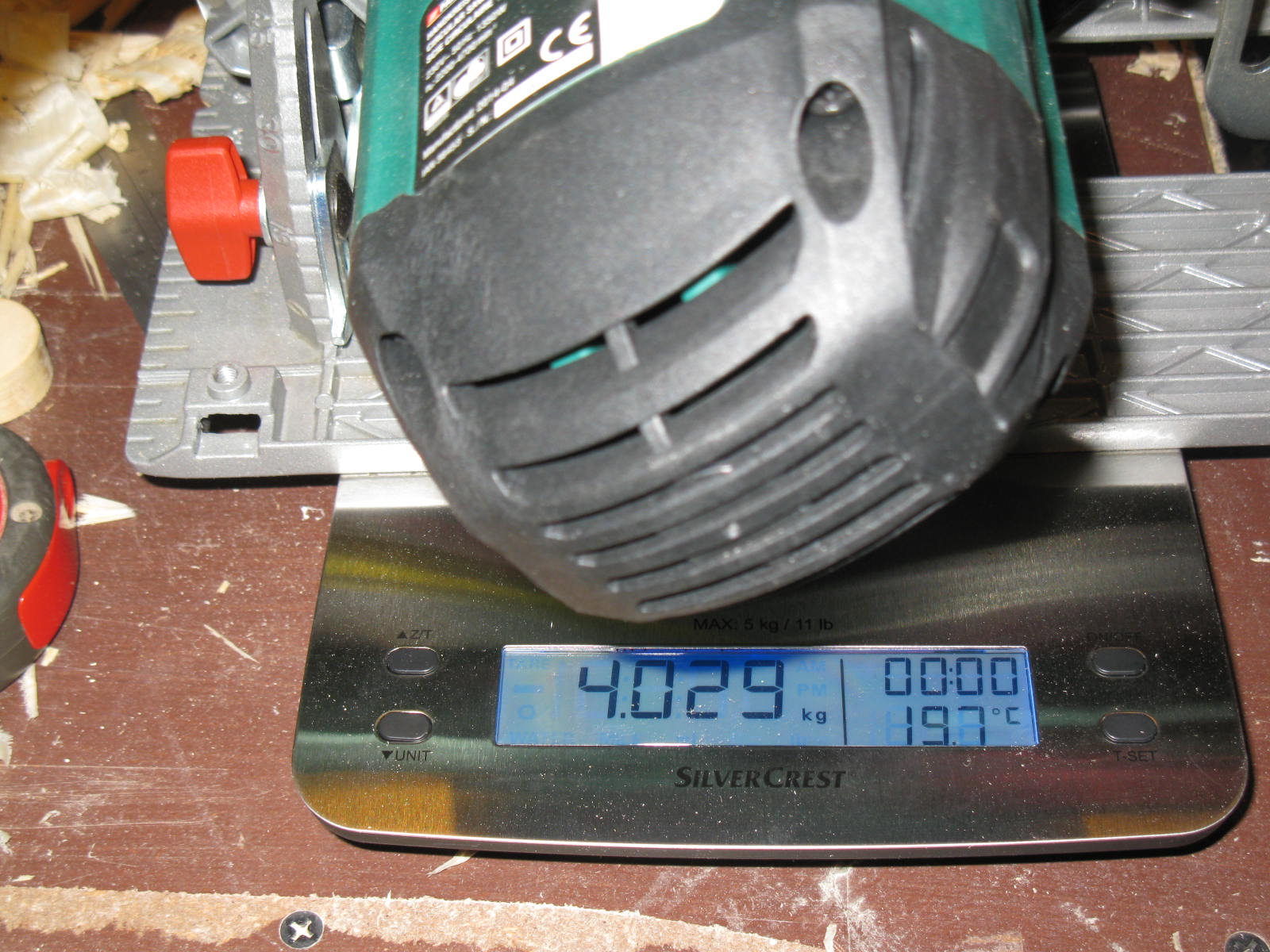

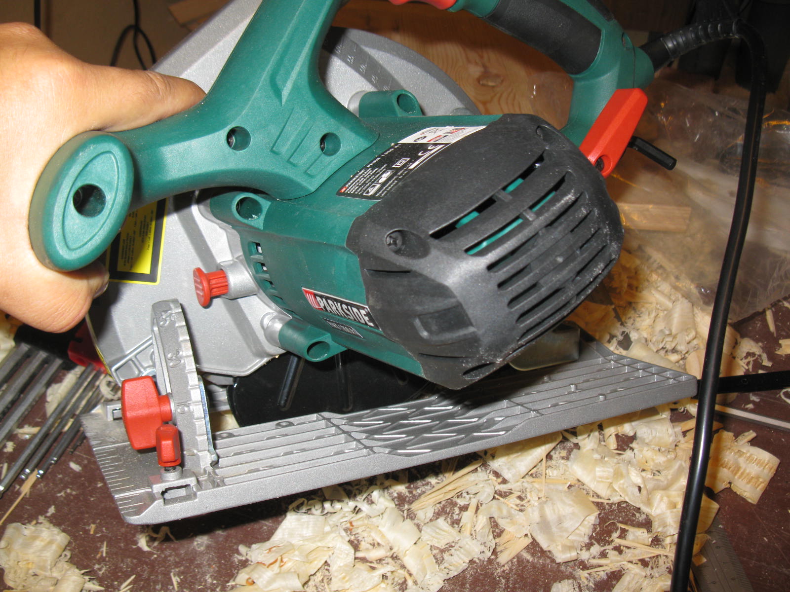

Т.к доста хора се заинтересуваха си поиграх с циркулярчето на парксайд, съжалявам за късното включване но просто промоцията беше с друга дата
Ще опитам да опиша накратко и да дам снимки и ще сложа линк към по подробното описание.
Циркуляра няма сплитер или разделител или както там се води металното парче зад диска което го пази от заклинване. Притискателната шайба която е от външната страна е от пресована ламарина а не изработена на струг, но за сметка на това вътрешната шайба която притиска диска е стругована. Машинката няма вибрации, няма удар поради плавния старт при тръгване. Предполагам има константна електроника както е указано на опаковката т.к при натоварване не губи обороти или поне на слух не се забелязва
Машинката е направена ергономично всички контроли са доста удобни и няма поне според мен луфтове които биха причинили неприятност. Трябва да призная че остта която държи циркуляра при потъване има лек луфт който е поправим ако мислите че има проблем т.к е разглобяемо съединение. Захватите при наклон умат пласмасови шайби за обиране на луфта и там е доста стегнато. Скалите за дълбочина, за наклон и на паралелния водач са относително точни, но лазера е според мен за боклука както на всички машини от тоя клас предполагам
Тегло без кабела 4,026 с кабела около 4,200, за сравнение ще дам стария ми циркуляр който е 1100W и диск 165 който с кабела тежи 4,600

Здравейте.Аз също се обзаведох с циркуляра и според мен си заслужава чакането да го пуснат.Разбира се има и недостатъци,но мисля,че качествата са повече.Определено не ми хареса мястото на изхода за стърготини,ако не ползваш прахосмокачка ,всичко бие в теб.По нататък ще пусна снимки как го модефицирах. Лазерът е абсолютна безмислица и непотребност за такава машина.Паралелният водач,също.На бързо му направих от подръчни материали линеен водач с който рязането в права линия стана песен.Плавен старт(голяма екстра),мощност при ниски обороти(също),ергономика,добра изработка.
