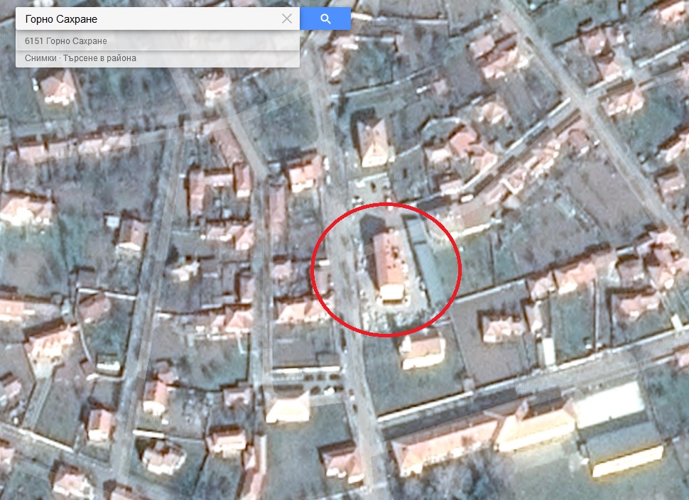

Junak написа:Ако си от Долно Сахране, там след площада има една железария, ама Шнайдер май са свършили. Много ги търсят
Ако държиш тези дни ще проверя дали има башони на Швайзер Електрик?
