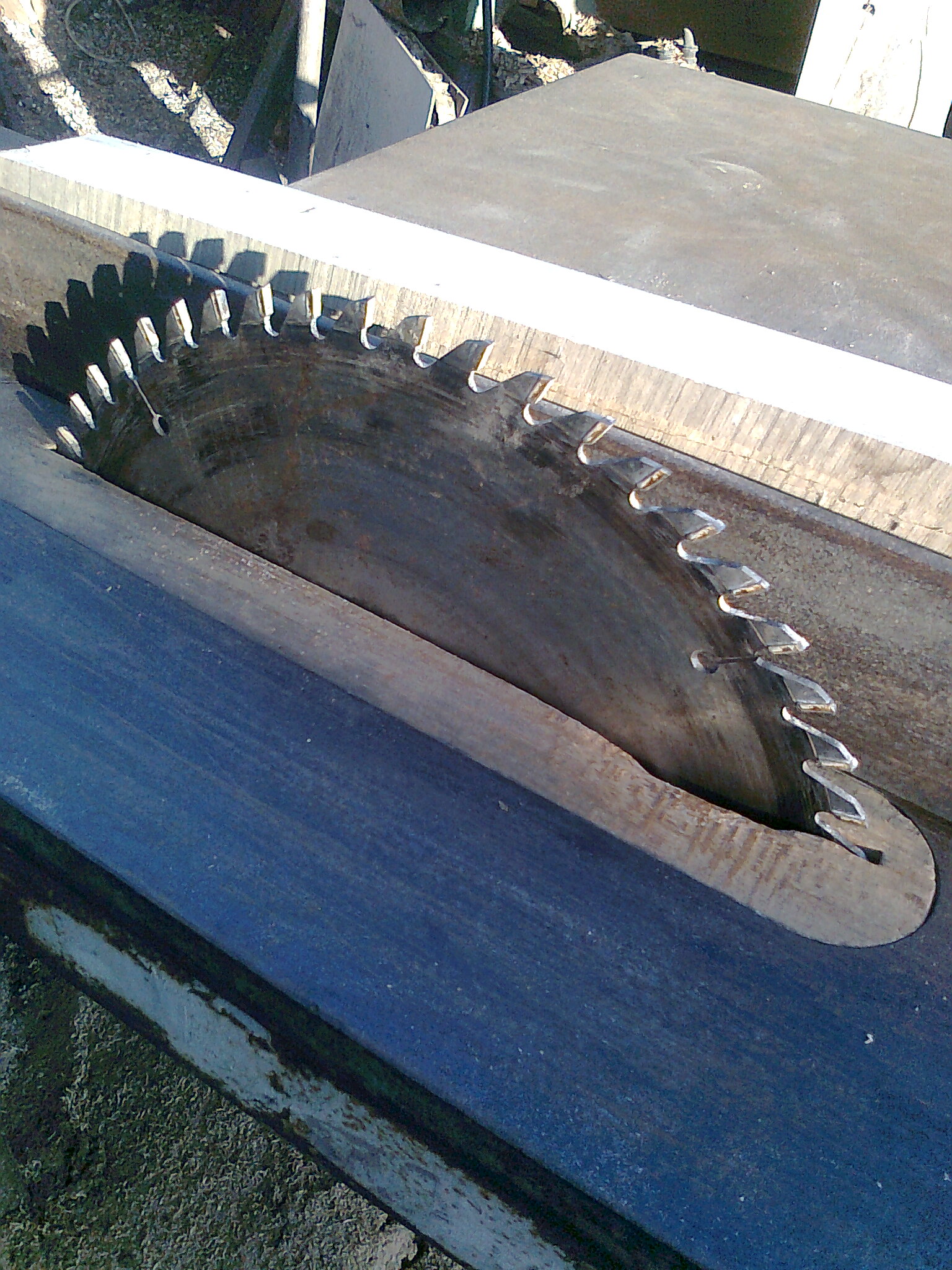

Да подосаждам пак и да споделя до каде я докарах .Плота го поизтърках и сложих зеро инсърта(добре че е колегата грифин да понаучкаме някой ,,купешка'' дума
) незнам но много ми прлича по доста неща на машината зад него склонен съм да мисля че са правени в един завод може и такъв плот да са слагали на 5 операционките да не почна да изброявам сраничния отвор в плота ,боята,лоста за повдигане е същия като на борапарата плъзгането на механизма и планката с болчетата за оптягането но както и да е някой по-запознат с производството може да каже.Смених лагерите незнам колко читави бяха но народна република българия малко износено ми прозвуча.Значи да обобщя 70 дадох за конструкцията мотор намерих 3 киловата трифазен 2850 об жодим преговори за 70 ще си стисмен ръцете .Кажете какъв диск да си взема 300мм ще е но като марка брой зъби?И май вече досадих но колко трябва да са най-добрите обороти на диска аз зная как да ги направя посредством шайбите.За плъзгач на плота по-добре ми се вижда само с 1 канал да е а до колкото до линеала мисля нещо по-бюджетно стомана и плъзгането да е от квадратни тръби една в друга ще ида до някой арматурен двор да видя нещо без луфт.

Колега най-лесно става като погледнеш фабрични машини с сходни параметри на това което имаш примерно това е с сходен диск на твоя
http://www.axminster.co.uk/axminster-tr ... ench-25077 бях гледал някъде в интернет 3500 на тоя диск, 254 мм циркулярите са около 4500-5000 така че предполагам ако уцелиш в границата 3500-4000 едва ли ще сгрешиш.
За дискове може да си избираш пак от това което има на пазара
примерно http://www.axminster.co.uk/axcaliber-co ... saw-blades погледни в падащато меню са примерно описани кой за какво е подходящ 28 зъба на 300 диаметър-разбичване, 40 за разбичване и напречно рязане, 72 за напречно рязане, 90 за финно напречно рязане. В повечето случаи може да ти се наложи да се оборудваш с повече от един диск
ама това според зависи.
Гледай и каква е дебелината на зъбите на диска така наречения "kerf", има нормални примерно при мойте дискове са 3,2 мм има и "thin kerf", нормалните мотора се натоварва повече при рязане и отнемат малко повече материал, но пък имат по малка склонност към деформация при работа, тънките дискове олекотяват работата на мотора, отнемат по малко материал но пък ако не са читаво направени имат (или поне така пишат) склонност към деформиране по време на работа.
Аз лично карам с 24 зъбов на фруд който е за разбичване, аз го ползвам за разбичване и напречно рязане и съм горе долу доволен.
Препоръчвам да си земеш диск с твърдосплавни пластини поне да изкарва повече ама ти си знаеш.

Колега имам четириоперационна машина плота е съвсем същия ,поне от снимките така изглежда ,имам правен циркуляр с подобен плот малко по-малък от друга комбинирана машина оборотите ми са някъде между 3500-4000 работи добре с 300 и 350мм диск като работя предимно твърда дървесина, пропуснах че ел. двигателя е 2,2 kw.

kendal написа:Колега имам четириоперационна машина плота е съвсем същия ,поне от снимките така изглежда ,имам правен циркуляр с подобен плот малко по-малък от друга комбинирана машина оборотите ми са някъде между 3500-4000 работи добре с 300 и 350мм диск като работя предимно твърда дървесина, пропуснах че ел. двигателя е 2,2 kw.ако си монтирал нещо като линеал или някакъв плъзгащ механизъм в канал снимай ги ако ти е възможно да добия някаква представа
