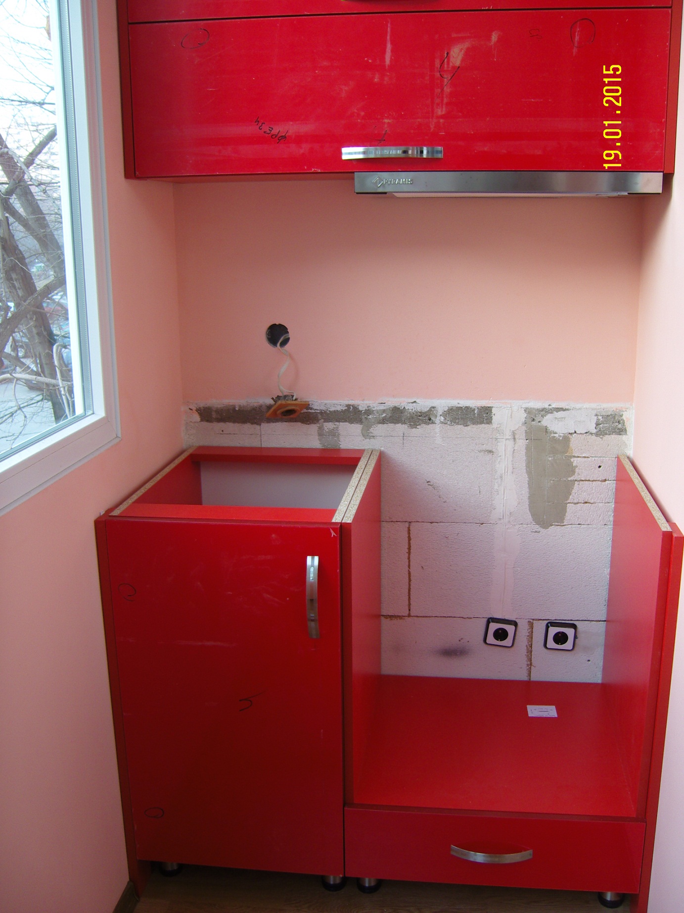

Гърба, който си пуснал на снимката ми се струва, че е МДФ супергланц с огледален ефект. Не е много евтин наистина, ама има доста по-скъпи варианти. Ти си преценяй за терасата колко парички заслужава да се вложат
