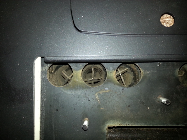

Очаквано имаше полепнал фин пепел по турболаторите, но не чак колкото си мислех, очаквах тръбите да са задръстени.
Относно разхода - при поддържане на мин. 65 гр. на водата и м/у 21-25 гр. в стаите (все пак гледаме бебе ), разхода беше два чувала и малко(приблизително 35кг.) за 24 часа, сега е под 2 чувала (около 22-25 кг.) за 24ч.

Като заключение за себе си мога да кажа, че направих добра инвестиция. Е кофти е чистенето на 3 седмици, но няма пълно щастие

kafaka написа:Ето и снимки на турболаторите: chungata написа:kafaka написа: Колега ако ти е възможно качи снимки да се ориентираме как си го измайсторил и да почерпиме от твоя опит.При следващо чистене ще кача, че в еуфорията забравих да ги снимам преди да ги сложа.
 ), разхода беше два чувала и малко(приблизително 35кг.) за 24 часа, сега е под 2 чувала (около 22-25 кг.) за 24ч.Като заключение за себе си мога да кажа, че направих добра инвестиция. Е кофти е чистенето на 3 седмици, но няма пълно щастие
