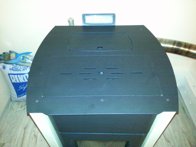

Колега на снимката с димогарните тръби ми се вижда че горния капак на камината ти е с два отвора-единия за пелети а другия за почистване на димогарните тръби.Така ли е или аз съм се объркал,защото при мен трябва да разглобя целия горен капак за да стигна до капака с крилчатите гайки? Иначе много хубаво си го измислил с ламаринките след края на сезона ще пробвам и аз да сложа такива и ще пиша .
Така е колега, отворите са два. Единият си е за бункера, а другият за тръбите. А за да стигна до крилчатите гайки махам само един подвижен капак, който не е захванат за нищо. Интересно ми е как при теб е така, че да разглабяш целия горен капак. И моята 15ка и 23ките който съм виждал са по този начин като при мен :?
Ето как е моята с един отвор за пелетите само.
chungata - специалист
Ами за пръв път виждам така модел с цял капак. Не знам само как са мислили от сънсистемс, че ще се почистват тръбите всеки месец, както са препоръчали в ръководството на потребителя..... :?
kafaka - специалист
chungata написа:
Май да мине гаранцията и ще играе ъглошлайфа.Колега снимай ми я твоята по-обстойно при капака за да добия по-ясна представа как да го направа капака.Благодаря предварително!

kafaka написа:
chungata написа:
Ето снимките. Размерите на капака са 44 на 23 см. Отстояние от преден ръб - 7см, а м/у двата капака (в центъра на капака за бункера) - 3 см.
kafaka - специалист
Благодаря за снимките!Ще ми е по-лесно когато тръгна да режа капака.
