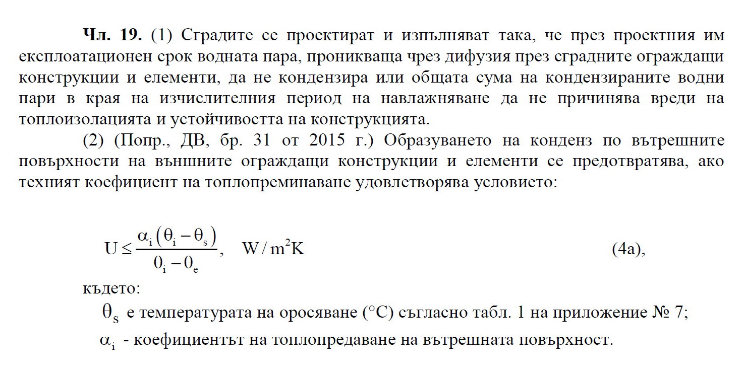

Здравейте. Миналата година си поставих прозорец в едната стая. Обърнах прозреца с фибран залепени с лепило за топлоизолация. Стана добре, но като дойде зимата около прозореца изби мухъл. Стичаха се вади с вода и целите страници бяха мокри. От всичко което прочетох тук ми стана ясно, че съм допуснал грешка - Покрил съм доста голяма част от профила на дограмата с фибрана за обръщането на прозореца. Доколкото прочетох тук, от форума ми стана ясно че при обръщането на прозореца, фибрана трябва да идва до монтажните лепенки, като захваща не повече от 23мм. от дограмата.
Ако може да споделите, какви са стъпките при обръщането на дограмата за да не сбъркам и при втория прозорец, ще ви бъда безкрайно благодарен.
