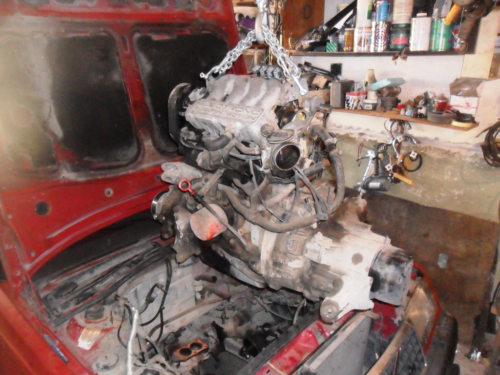

Най-удобен за двигатели е "жирафа" http://prntscr.com/7fa6gl

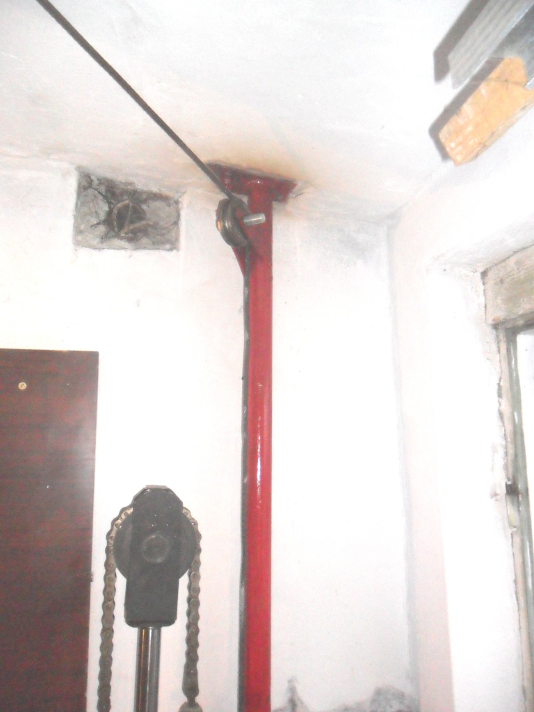

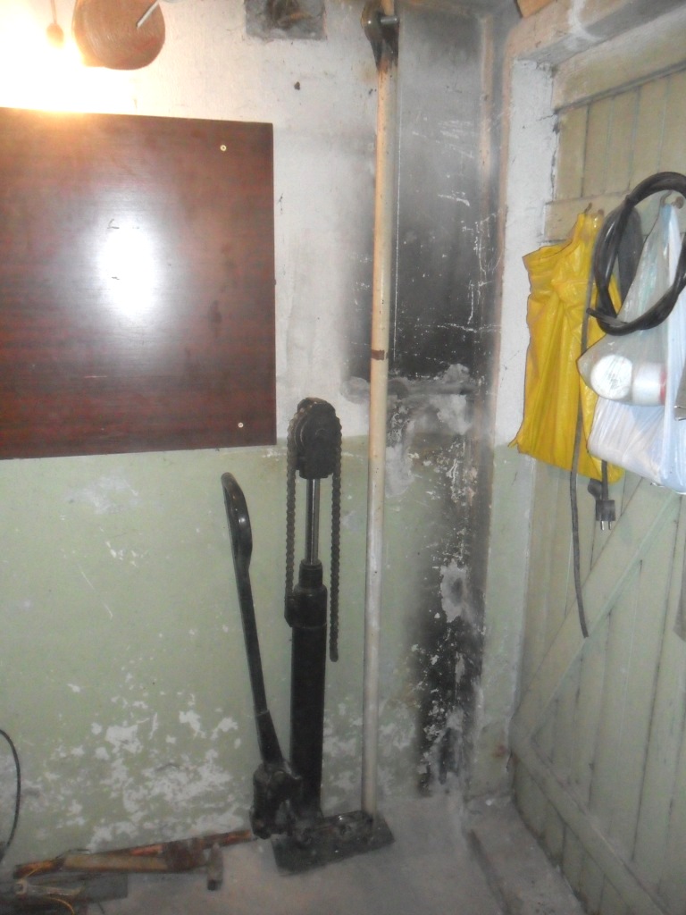

Благодаря за отговорите! Идеите за лебедка с тресчотка не ми допада ,защото не може да се постигне плавно спускане или повдигане ,винаги се налага няколко мм ,нагоре или надолу да се мръдне ,което означава ,че трябва да се държи лоста м/у два зъба . За жирафа ,много се замислях ,но там пък проблема е малкия ми гараж,и ще ми пречи !  идеята с хидравлика /купих си го преди години от вторични  излезе над 50 лв/ ми допада ,защото ще има голям ход ,изваден веднъж от коша ,двигателя,ще може да се спусне до пода .Чудя се обаче ,дали поставен в хоризонтално положение хидравлика,дали  няма да създаде проблем или да изтече масло от отвора за наливане на масло /с гумена тапичка е /.също не знам каква е силата му ,макар ,че транспалетна количка -с по малка товароносимост от 1 тон не срещам .
