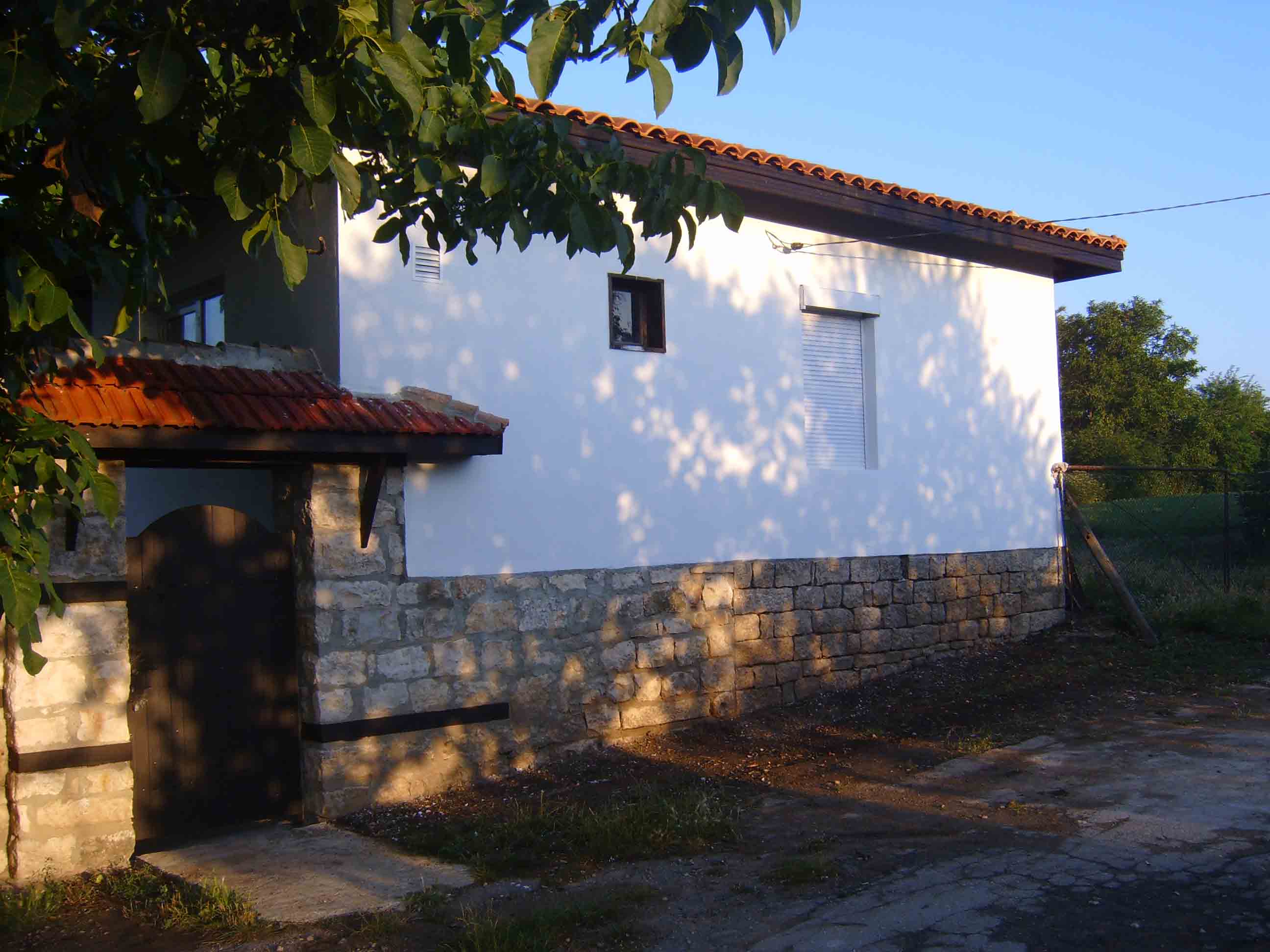

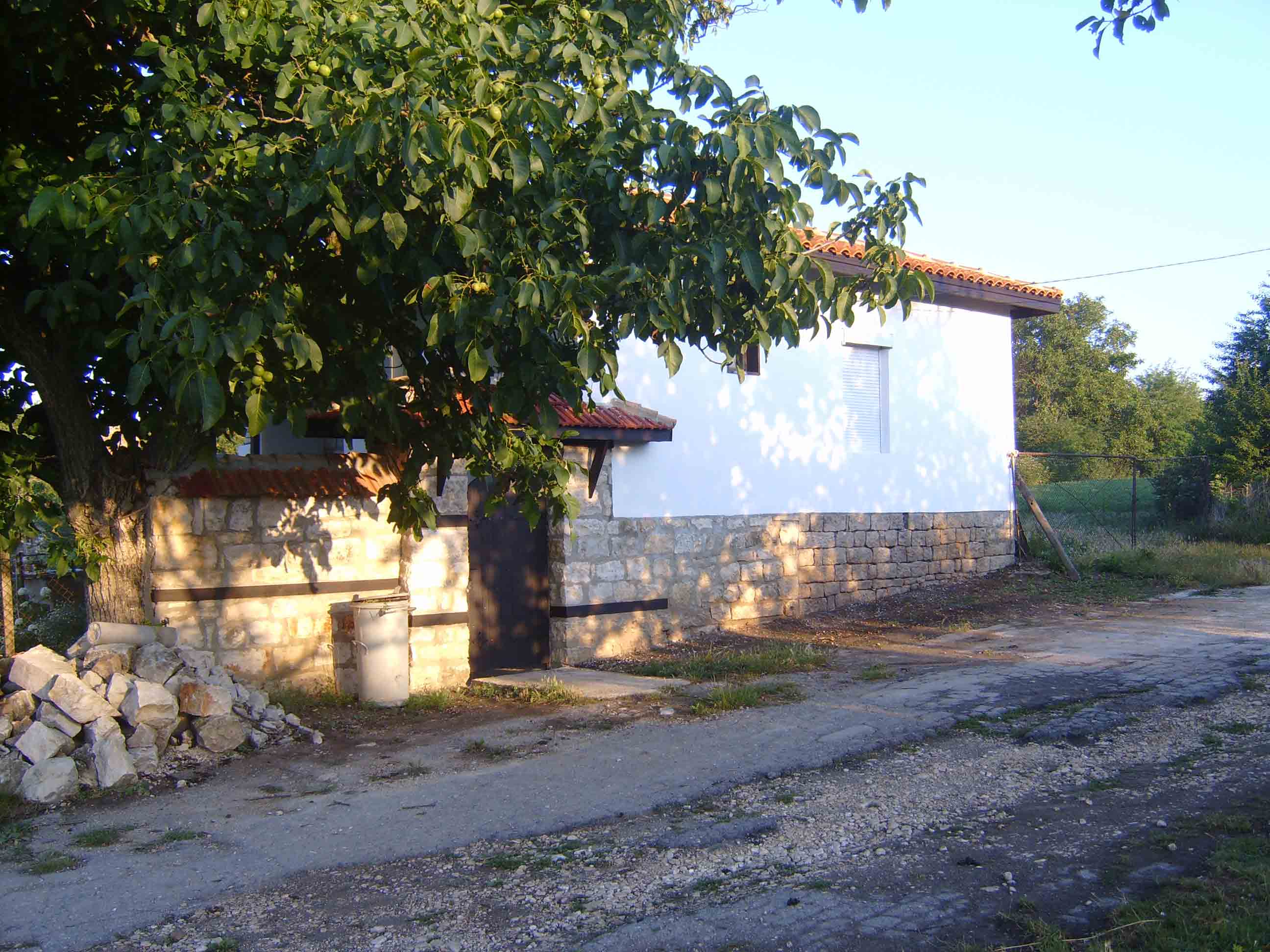

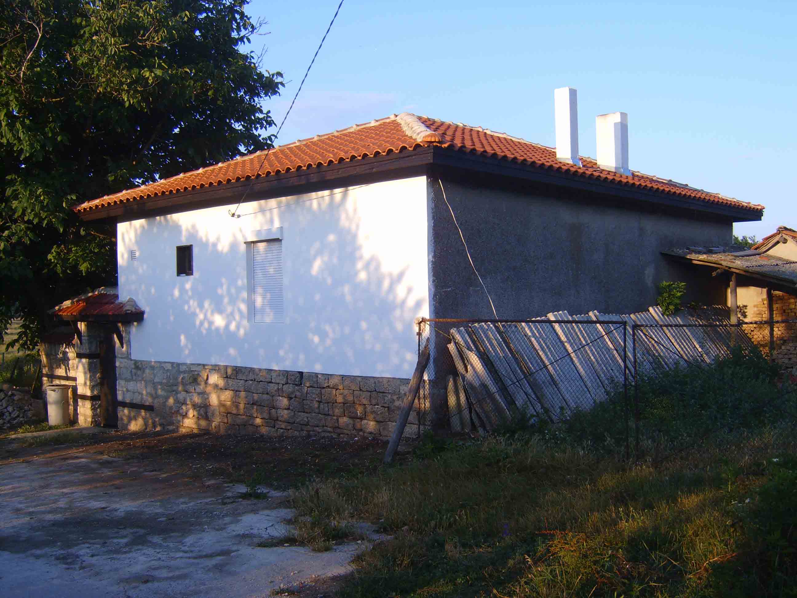

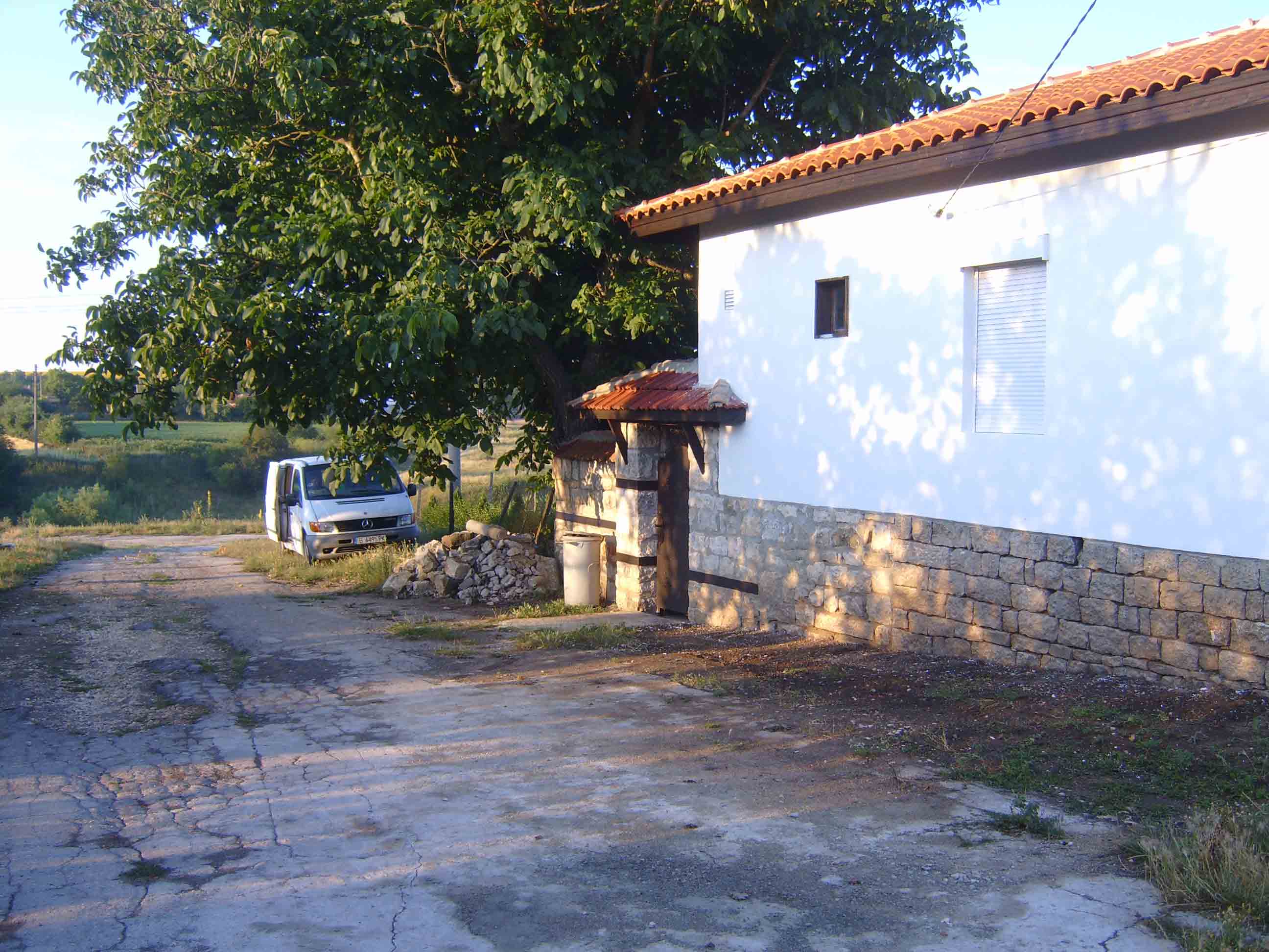

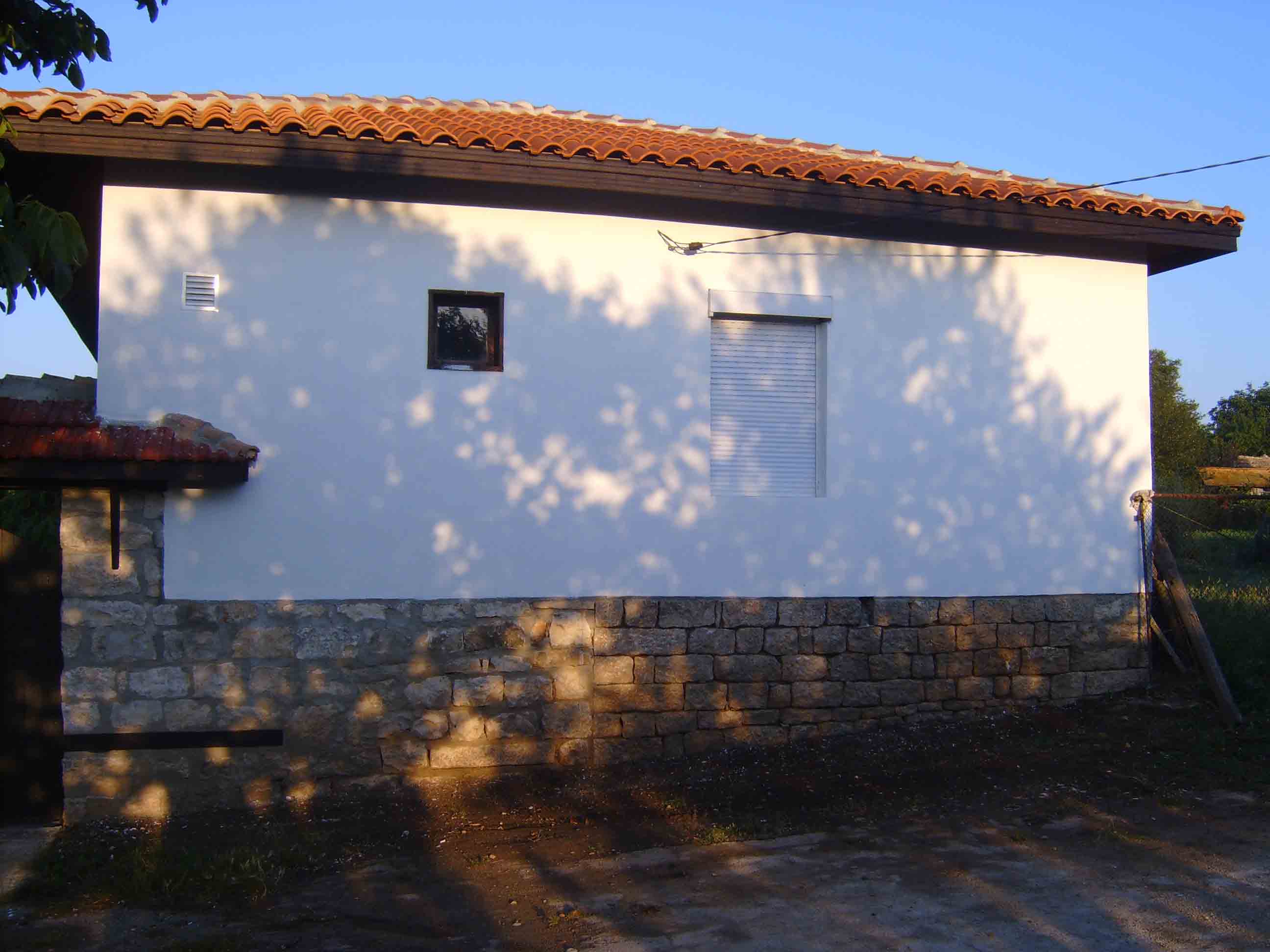

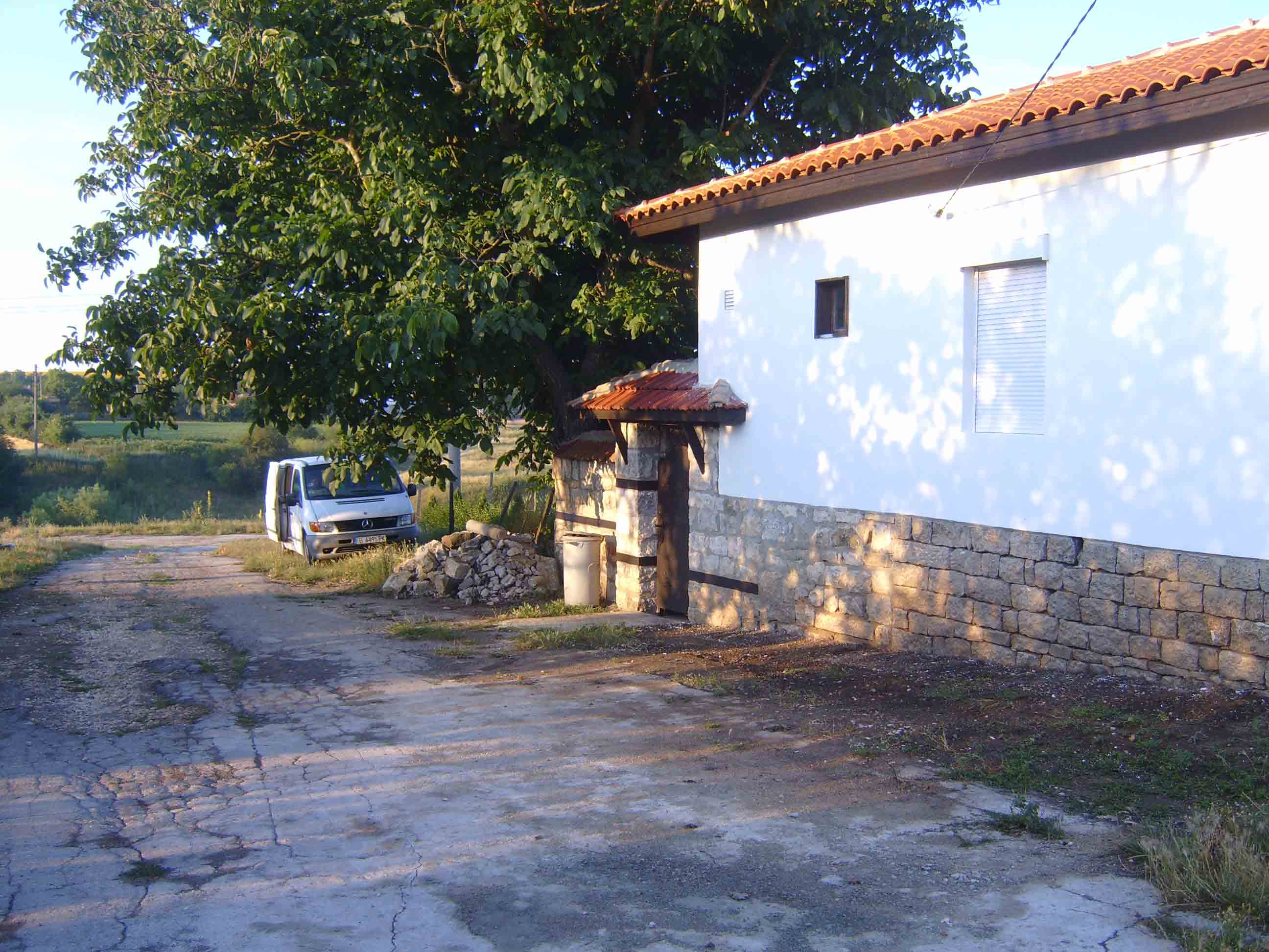

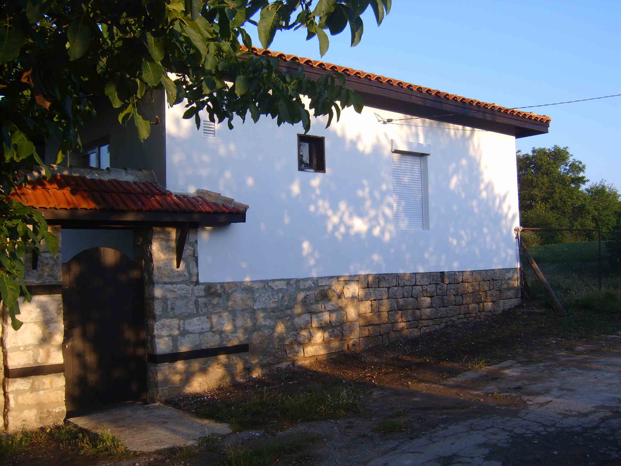

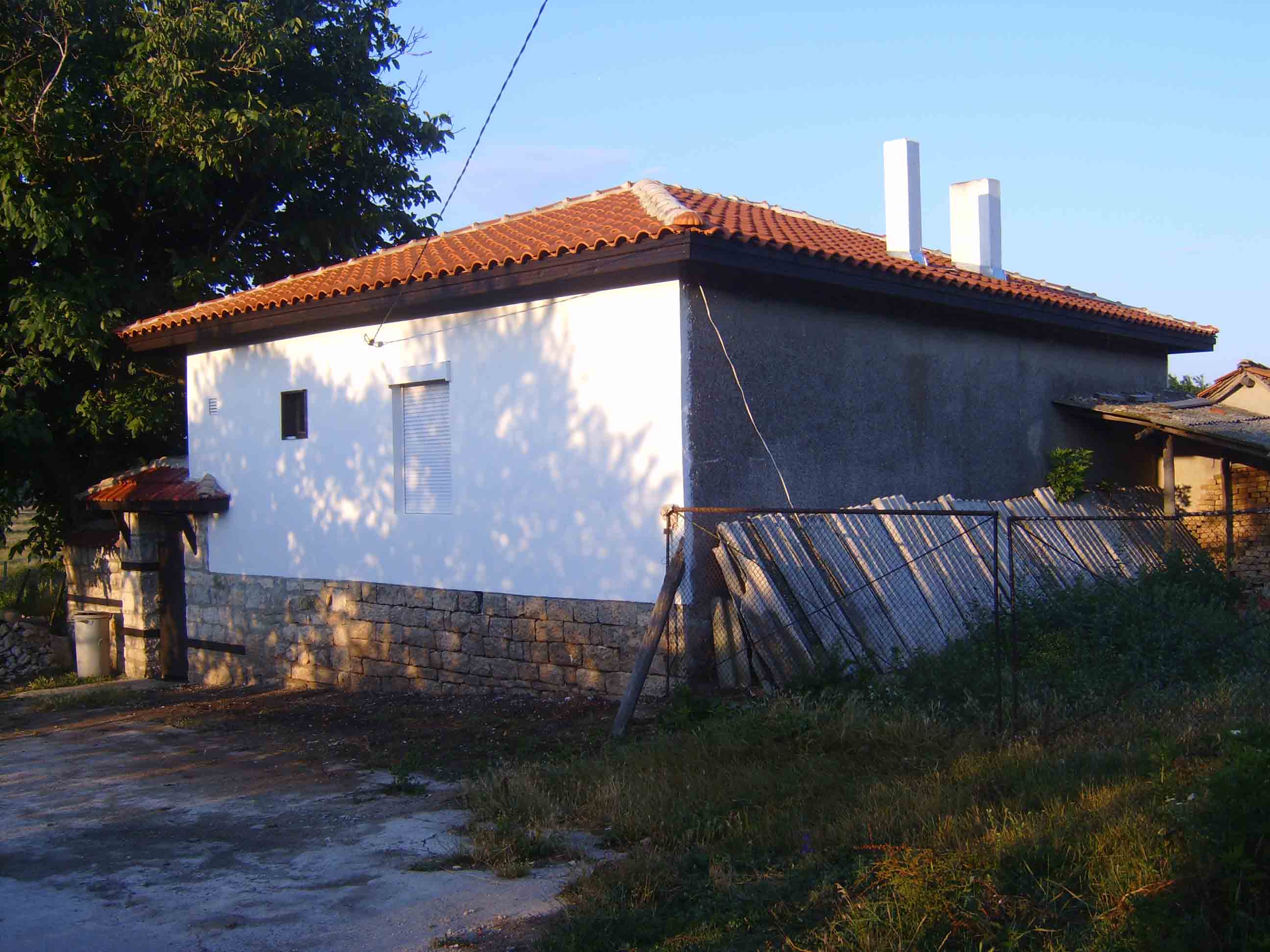

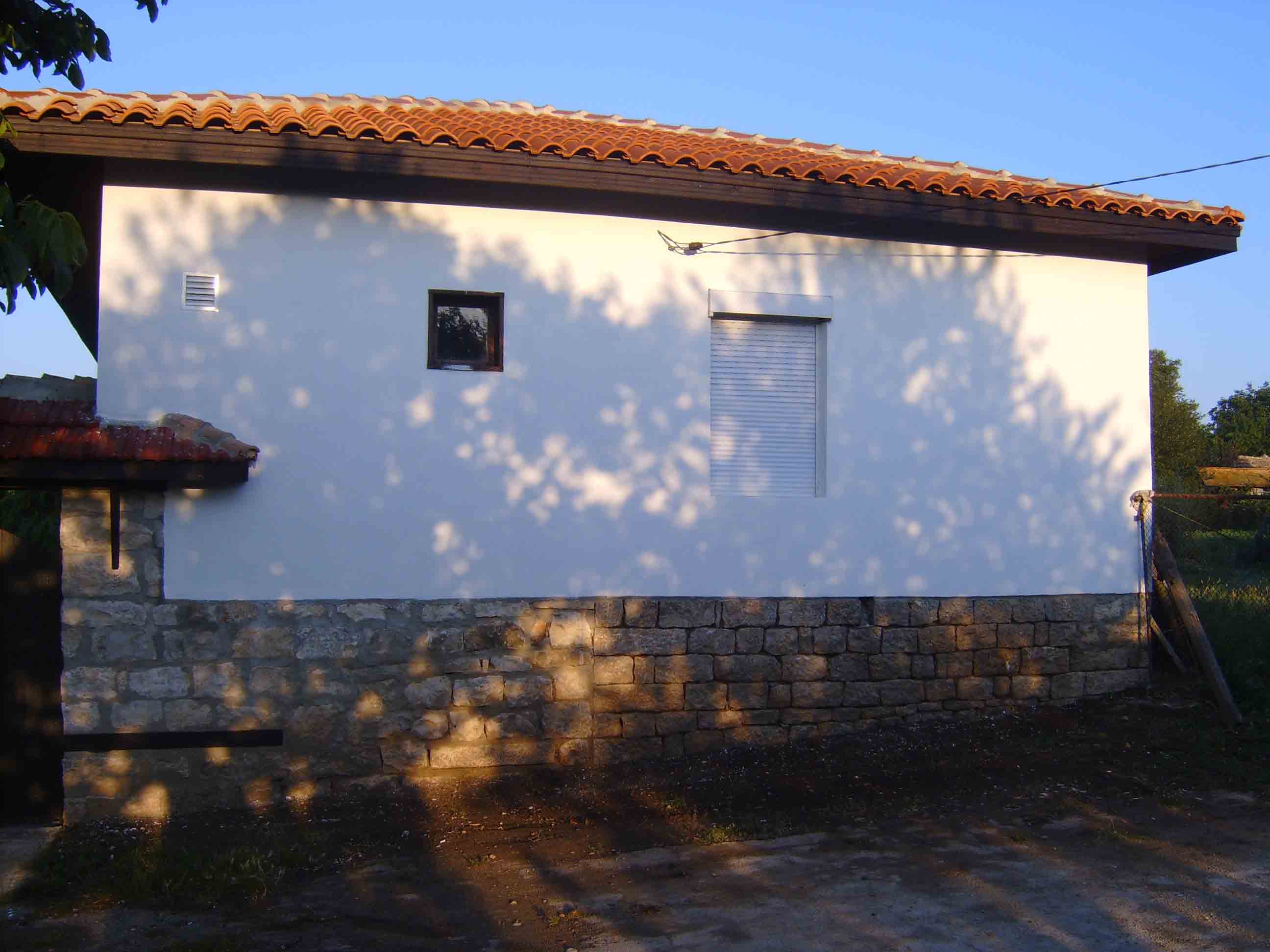

Там където е къщата е много ветровито като на всякъде в Добруджата де.
Източната и северна страна са постоянно под напора на вятъра.
Тя къщата е стояла 70 години неизмазана на тухла (освен северната стена) и е издържала на природните капризи .
Аз понеже не мога да мажа реших да я топло-изолирам и шпакловам с циментово лепило (това се
оказа че го мога) за да я боядисам след това.Стремях се поне малко да прилича по стил и подобие на къщите строени по време на възраждането (да не казвам възрожденска къща че.....)а,те са, знаете какви са....при мен са слабост.
Къщата не за постоянно живеене .Аз съм за по примитивния начин на живот поне през уйкендите
но,съм женен а тя(сюпругата) иска всички удобства на едно жилище било то и тип вила.За нея
близко до природата е равно на мизерия .Ееех няма да ме разбере.
Изолация ЕПС лепих миналата есен на юга и запада с пяна точно както ме съветва ЕДИ без
дюбели но по обилно с Церазит СТ 84 стана много здраво според мен.Имам малко опит вече.На подветрените стени искам по дебела и дюбелирана.Така също и вътре в коридора и едната стая
но ,там навих винтове с шайби и зползвах пяна на Термофлекс но не съм особено доволен като изключим приятния синьо-зелен цвят ,сега ще лепя пак с СТ 84.Инста стик не съм ползвал дори не съм виждал
Еди, слагам пяна не я пестя.И мрежа слагам .И грундирам както си му е реда.Щом при теб е издържало 5 год. ще издържи и при мен. Въпроса ми беше
само за бройките на дюбелите?
Миро не знам баце дали да слагаш вата ако имаш пари ,слагай няма да излишно.
