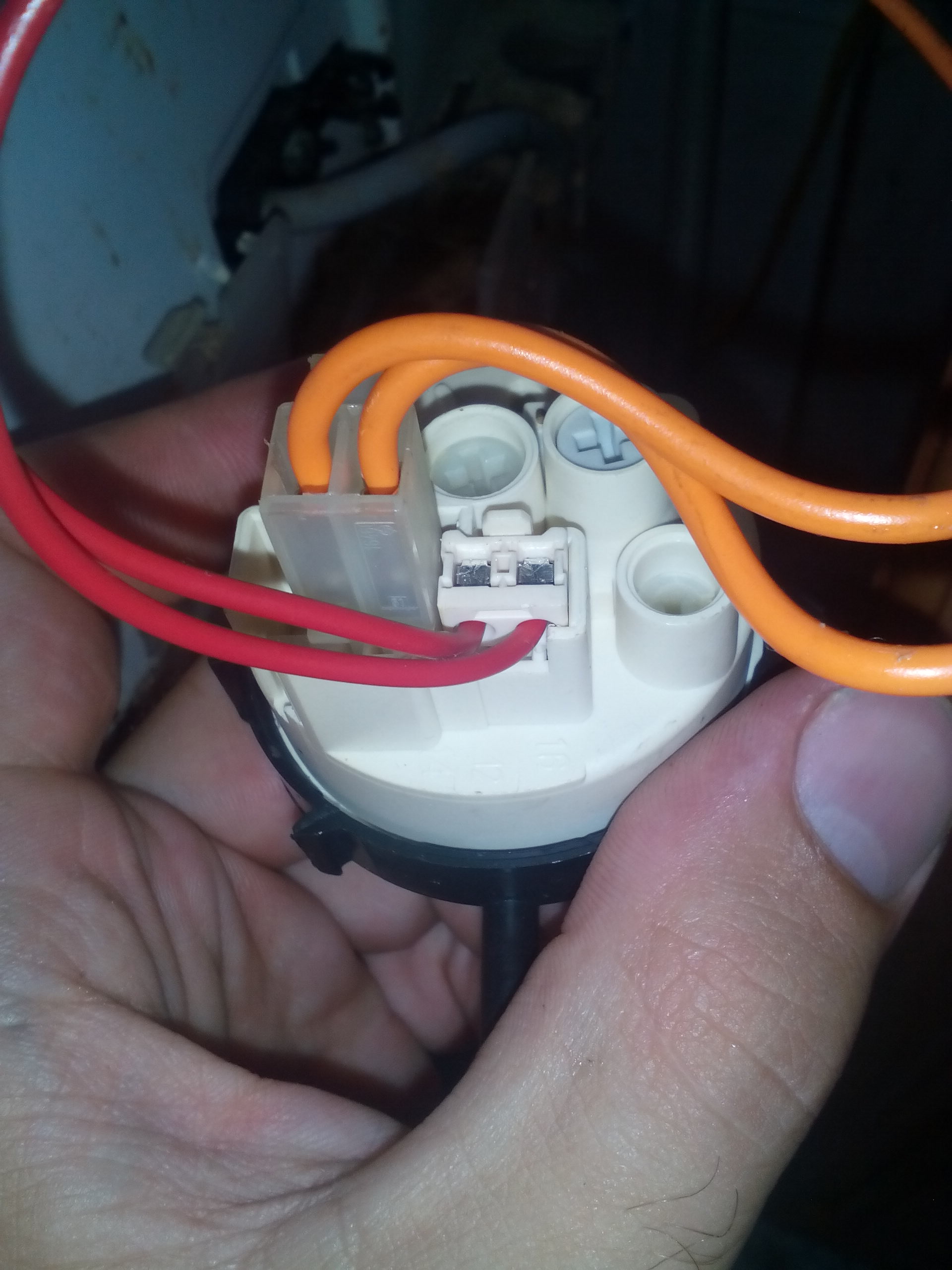

Mega написа:При мен имаше тези симптоми и след доста ровене се оказа студена спойка едно от релетата на платката. Сложното беше, че платката е залята, поразчистих малко, презапоих и вече от някоко години няма проблеми.....ако не изпомпва водата -е наличието на вода , ако изпомпва може да е сензора за нивата на вода - провери дали маркуча му е наред/ не е пробит / или го пробвай като надуеш в единия му край- края от към барабана, трябва да чуеш две щтракания като от реле.Хуваво е да имаш резервно за да го замениш веднага -или само за пробата.
