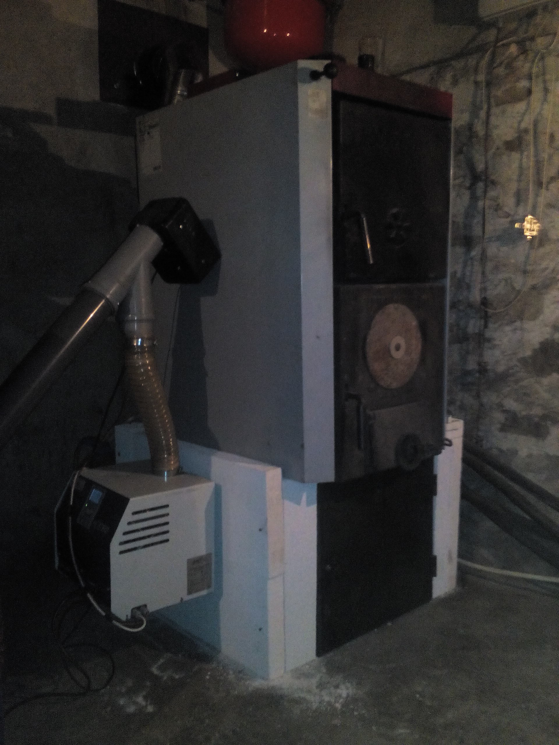

Ганев монтира ли клапата , регулатора за тяга де , леко полеко да се ползват и те
стига сме топлели михаля .
n.ganev
- Мнения: 2089
Монтирана е вече на няколко места / даже и у нас / И днес дето дигнах едно Виадрусче човека ми каза че пробвал със запален вестник в котела и тя се "клатела". Утре ще пусна снимки на новият Експерт с клапа, че имам да му турна РС а нещо времето не достига - една седмица на Узо в Сарафово сега ми излиза през ушите Баси
filmatoplo
- Мнения: 17842
Дигнах едно Виадрусче , означава че котела е вдигнат на 50-60 санта от пода ,и горелката е под него така ли
ади щрак накоя снимка де

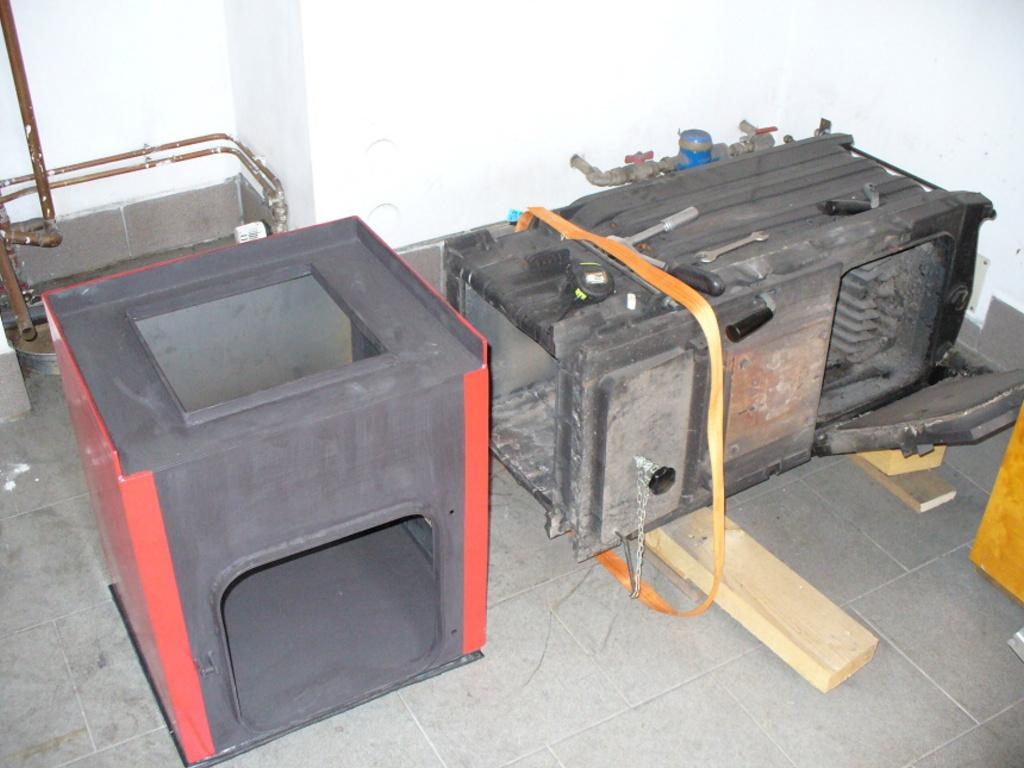

Спешно ми трябва инфо ако може снимки на котел вдигнат на такава кутия с горелка , кой ги прави цена , че ми писна аз да джиджикам 2 дена с флекса
шоп
- Мнения: 9924
В Полша и в Чехия такива кутии се продават. В Бг още не знам някой да ги прави серийно, понеже сме малък пазар.
Иначе кутията може да се направи само от ламарина, от винкел+ламарина, от профил+ ламарина. Всеки си прави сам кутията. Нищо сложно.
Сега правя една доста по-висока кутия ( 1 метър) за 6 секционен виадрус от винкел 70х70х6, шина 70х6 и 3 мм ламарина. Остава да доизкусоря вратата, уплътненията от азбестово въже и пепелника и ще пусна снимки.
димитар кисиов
- Мнения: 263
filmatoplo написа:Спешно ми трябва инфо ако може снимки на котел вдигнат на такава кутия с горелка , кой ги прави цена , че ми писна аз да джиджикам 2 дена с флексавиж на моя сайт в галерия : http://dimitarkisiov.com всеки грамотен железар може буквално от отпадъци да изработи кутията за горелката на монтажника остава монтажа и настройката в най близката работилница ще е най добре да се направи доста тежко става за да издържа и транспорта ще излезе по скъп от направата . тоест трябва да си отговорим продаден стар и купен нов котел или преработка ..

Колега ШОП, усложнил си и работата. Ще метна и аз снимки но ми " свърши тока " Баси точно на мен
. Ето размери за виадрус НО се водете от вътрешният отвор.
За Симето широчината е 360мм. От вътрешна страна залепям твърд изолационен материал - напр. вермикулит. Рамката от винкел 40/40/4, стени ламарина 3мм, отвор - където си пожелаеш.
