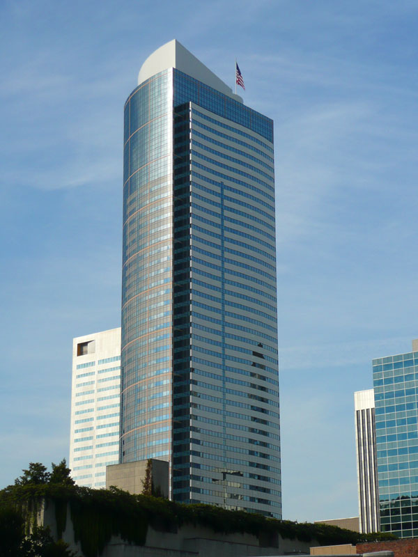

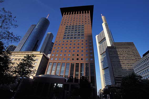

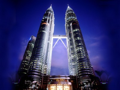

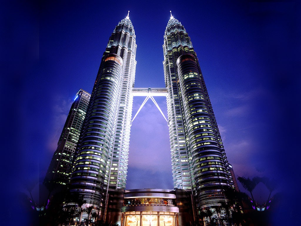

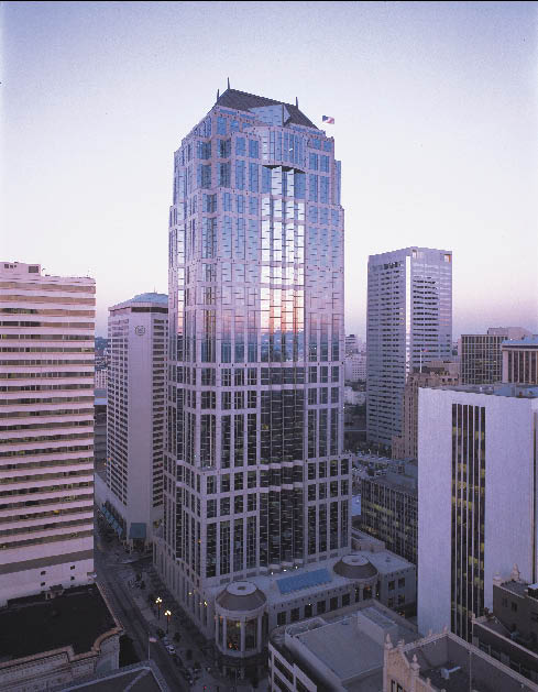

Tsilkov написа:Като гледам сградите които си пуснал и се сещам, че от 10-15 години тенденцията при строежа на високи сгради особенно в земетръсни зони е да се строят от стоманобетон
Интересно. За небостъргачи ли говориш?

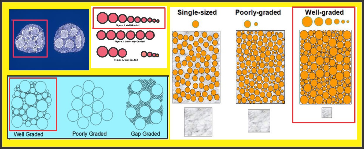

BLUEPUPIL
- Мнения: 2183

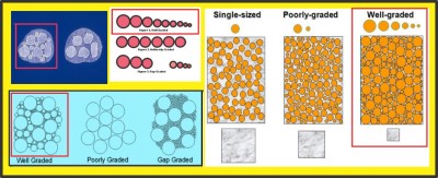

3..Добавъчни материали: 3.1..Дребен добавъчен материал- пясък. Фракция с големина в диапазона 0-4мм.(едно време беше 0-5мм.) Когато купувате пясък трябва да знаете някой основни неща за него: Първо- пясък от трошен камък все още не се ползва в България, Второ- пясъкът не бива да е от скални породи които са сравнително 'меки', Трето- предпочитате пясък, който е ръбест т.е. има ръбчета ,а не кръгла форма на зърното, Четвърто- Търсите пясък при който е отстранена най-финната част, да кажем фракцията с размер 0-1мм.- по този начин намалявате количеството на направната вода и така увеличавате якостта на бетона. Препоръчително е да не се използва много ситен пясък защото неговите зърна са с голяма специфична повърхнина и е необходим повече цимент за обвиването им. Използването на ситнозърнест пясък оскъпява бетона и увеличава опасността от напукване, вследствие на съсъхването. 3.2..Едър добавъчен материал- фракции с големина 4-40мм. Първият въпрос е: какво да предпочета речен или трошен камък? Речният камък е с по-малка повърхност от трошения , оттук нуждата от по- малко цимент и съответно вода и като краен резултат по–висока якост на бетона. Предимствата на грапавата и ръбеста повърхност на трошения камък се проявяват при клас на бетана от В30 нагоре. И сигурно се досещате, че бетон с трошен камък се нарива с лопата малко по–трудно от този с речен (при сходни В-Ц съотношения и колич. цимент). Въпреки това мойте пристрастия са на страната на трош. камък, особено ако е от по–твърди скални породи. Нека, на второ място разгледаме въпроса с максималната големина на едрия добавъчен материал, която се движи между 20 и 40мм. Купешкият бетон е с максимална големина 20-22мм и става за гъсто армирани елементи. Всеки път обаче когато условията позволяват е препоръчително да се ползват по-едри добъвъчни материали, защото така общата повърхност на всички добавъчни материали чисто математически става по-малка и оттук намалява нужното количество цимент, което да ги обвие, което пък намалява нуждата от направна вода, като краен резултат се покачва якостта на бетона. Къде може да се ползва бетон с по-едри добавъчни материали? Отговорът е навсякъде където има армировка с по-голямо бетонно покритие и достатъчно разстояние между прътите за да се промуши безпроблемно по-едрия доб. материал. Препоръките в нормативните документи по-отношение на макс. размер на добав. материал варират между 2/3 и 3/4 от мин. разстояние между армировката. Тези стойности обаче на мен са ми създавали проблеми, затова ви съветвам да ги увеличите на мин 1/2 т.е. при макс. големина но доб. материал 40мм. мин. светло разстояние между арм. пръти да е 80мм. По-отношение на ширината на кофража, макс. едрина на доб. материал се движи в диапазона 1/4-1/5 от ширината на гредите, колоните и стените, което също е малко и създава трудности при бетонирането на армирани елементи. Затова при 40мм. макс. доб. материал ширината не бива да е по малка от 250мм., т.е. около 1/6. Увеличаването на размера на добавъчния материал над 40мм. не води до увеличаване на якостта на бетона и трябва да се избягва. При полагане на бетона с бетонпомпа dmax (макс. големина на едрия доб. материал) трябва да бъде по-малко от 1/3 от отвора на тръбата… След като въпроса с максималната големина е изяснен, идва най-сложния въпрос- какво количество от едрия добавъчен материал трябва да е с големина 5-10мм, какво с големина 10-15мм, 15-20мм. и т.н. Целта е само една- след като се забърка бетона да остане колкото е възможно по-малко пространство между между частиците, което се налага да се запълва с цимент и (фин)пясък, което пък от своя страна, както споменахме по-горе води до по-ниски якостни показатели на бетона. По-долните илюстрации представят горното изречение в графичен вид. За съжаление ясен, точен и опростен отговор на зададения по-горе въпрос няма. Затуй, няма да слагам тука една доста усложнена таблица, която показва колко процента от едрия добав. материал с определени размери могат да преминат през сито, големината на чийто отвори също са фиксирани. Най-лесно би било да се купи баластра с нужния зърнометричен състав, който варира в определени граници в зависимост от предназнач. на бетона и е заложен като нормативно изискване в съответната законова документация. От вас се иска само да изискате нужния сертификат от производителя/търговеца.……Следва рецепти за бетон.
