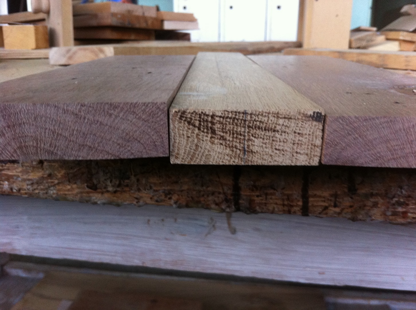

Еди габъра няма фладер изключително еднородна дървесина е ,подходяща за подметка на дървено ренде износва се равномерно,посочената дървесина прилича на дъбова ,точно каква бих я определил само при обработка ,така на снимка е трудно да се каже.

Много полезно би било да го снимаш в end grain - ама отрязан с нещо, че да се вижда чисто.

Цер от семейство дъбови - дъб цер

todor_tsanov написа:Цер от семейство дъбови - дъб церДа бе, вярвам ви! Проверих го в уики като казахте цер. Казах го защото адаша пита. Ама много ми е студено да ходя за едната снимка, при условие, че сме установили вида.
За пръв път чувам за дървесина без ядро. До центъра само беловина! Така пише и в уикито.
mitko64 написа:За разлика от същинските дъбове(зимен,летен и благун), дървесината не е ядрова( има фалшиво оцветено ядро), мирише на оцет и на открито не е много трайна, за разлика от същинските дъбове.

И други видове се водят безядрови. По точно пръснатопорести, узряло дървесни. Такива по спомен са букът, яворите и габърът. За тях поне се сещам, но ще ровна дендрологията, да видя бай Недялко какво пише по въпроса. Иначе си спомням в Лесото, едно от упражненията беше да познаеш кое трупче, кой вид е. Абе малко тото си беше

Една питанка и от мен. Въпросното дърво има шарката на дъб , но розовее
End grain-а му се различава от този на дъб. В средата е дъб за сравнение.
