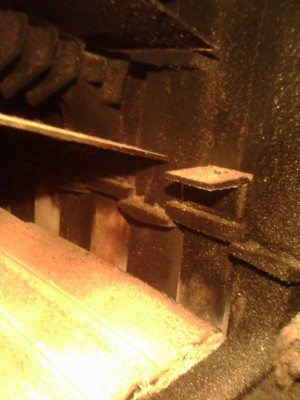

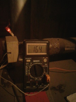

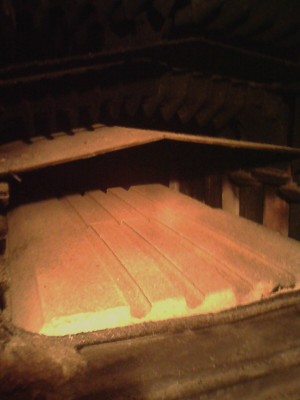

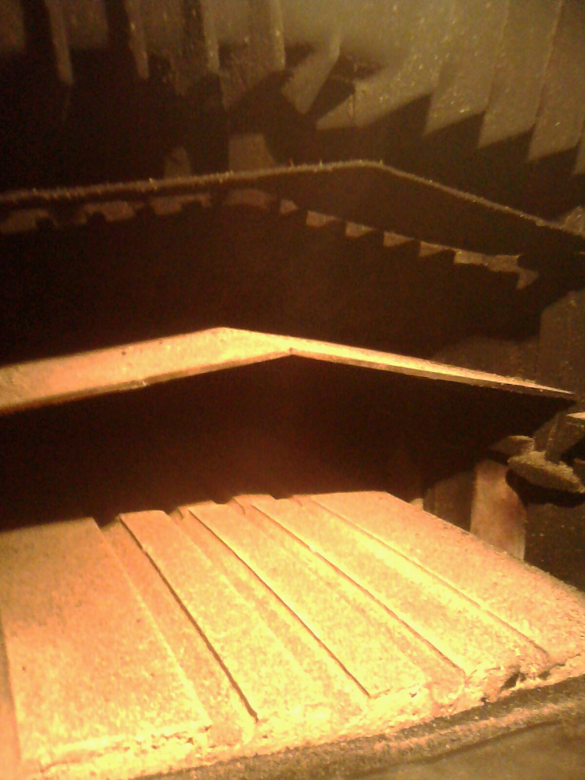

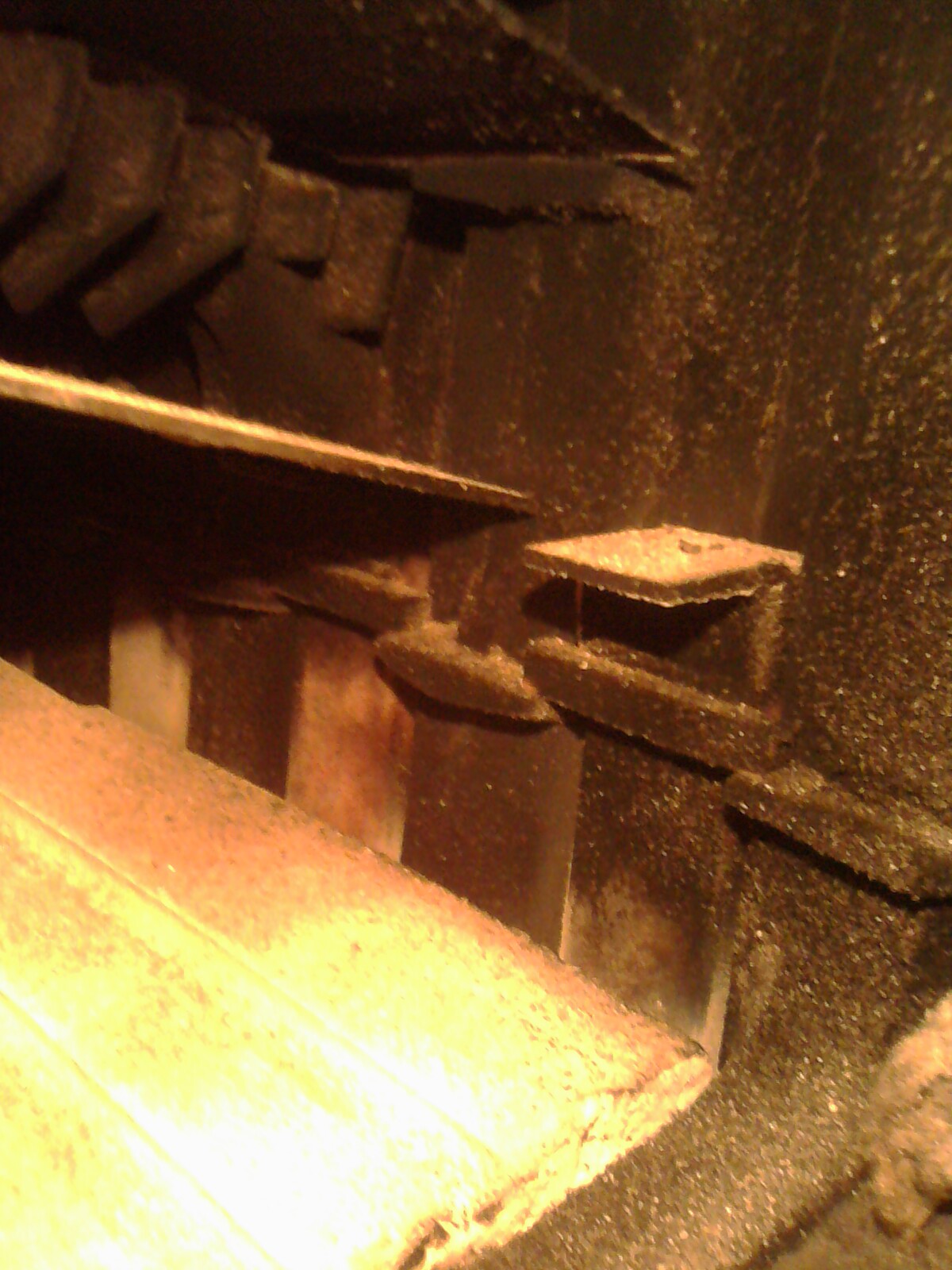

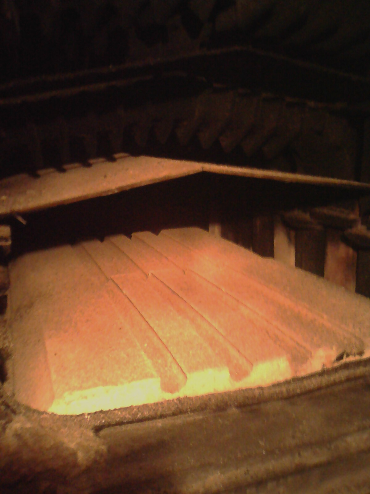

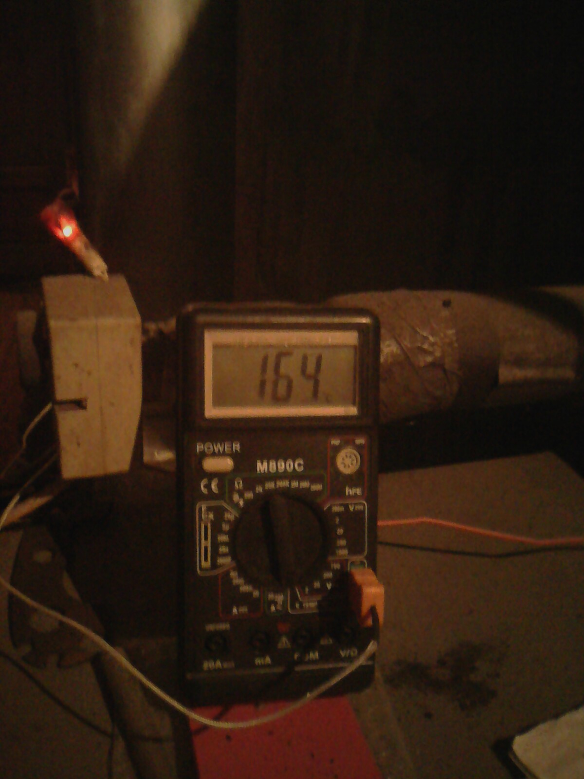

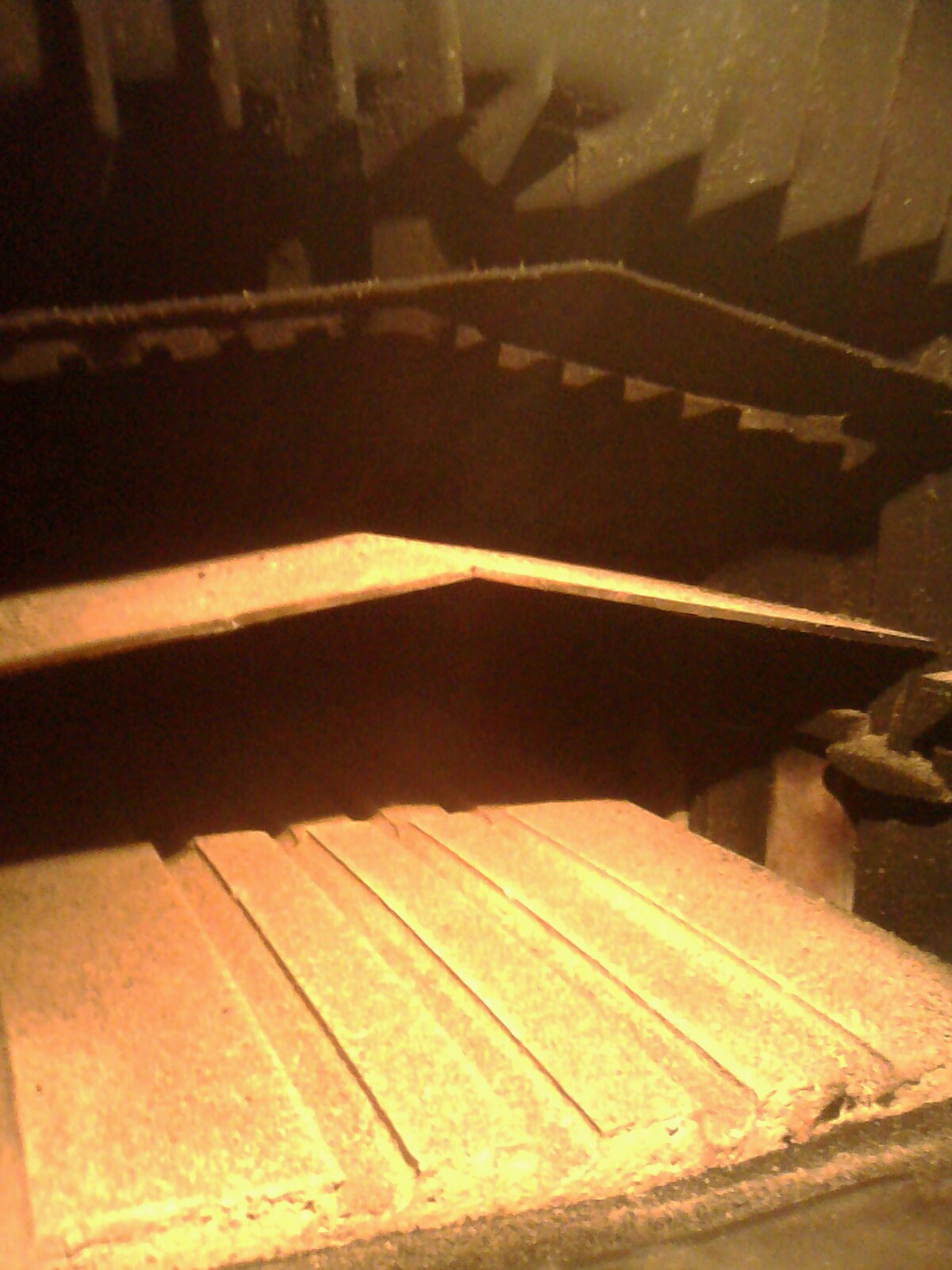

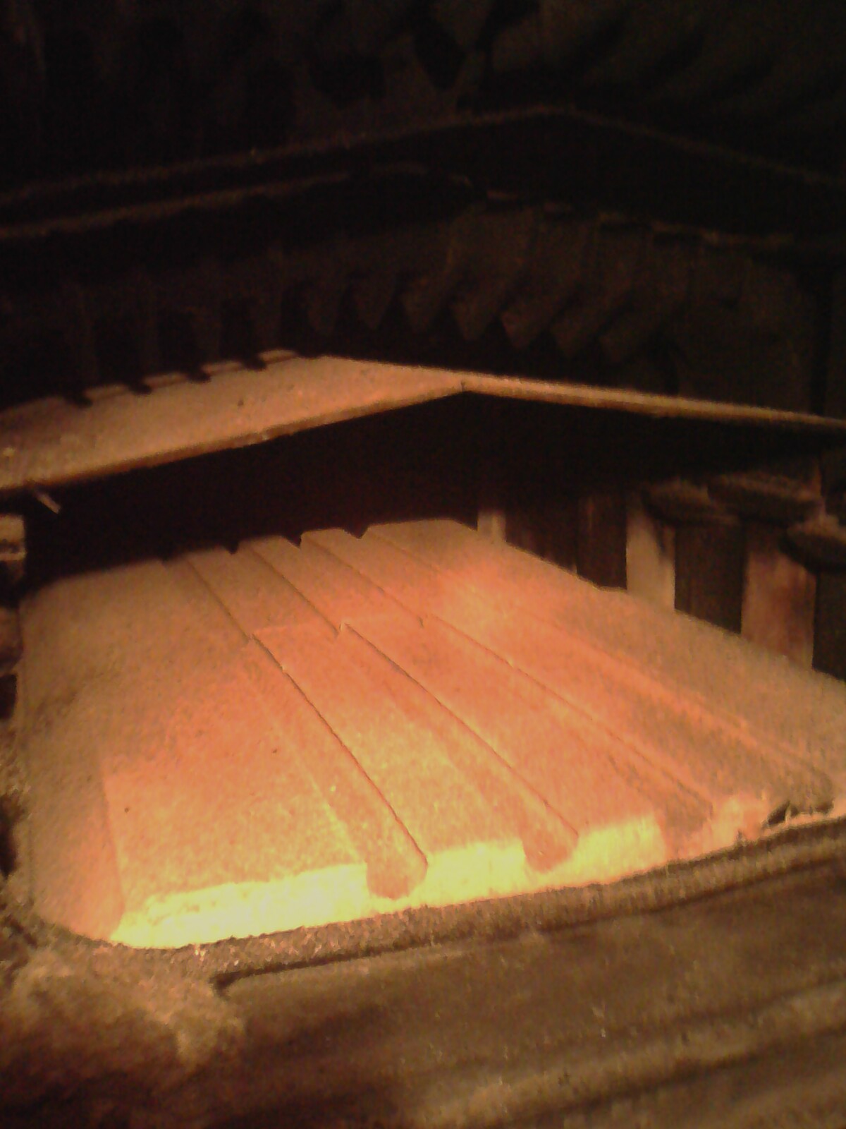

Здр понеже имах известни съмнения че стози мои измислен тунинг на котела имам големи загуби през комина си купих мултицет с терм. Последва пробиване на тръбата и вкарване на сондата вътре и резултата беше 280 гр. Званнах на едни представители на симе и попитах за вънросния комплект от пдф-а поискаха едни пари. Отидох до близката железария малко материали на стоиност 10лв две огнеопорни плочи още 9,40лв и резултата е около: ДА отбележа че въпросните измервания мърдат . Незнам дали ще има разлика в разхода но поне по бързо загира. Лека!!!!

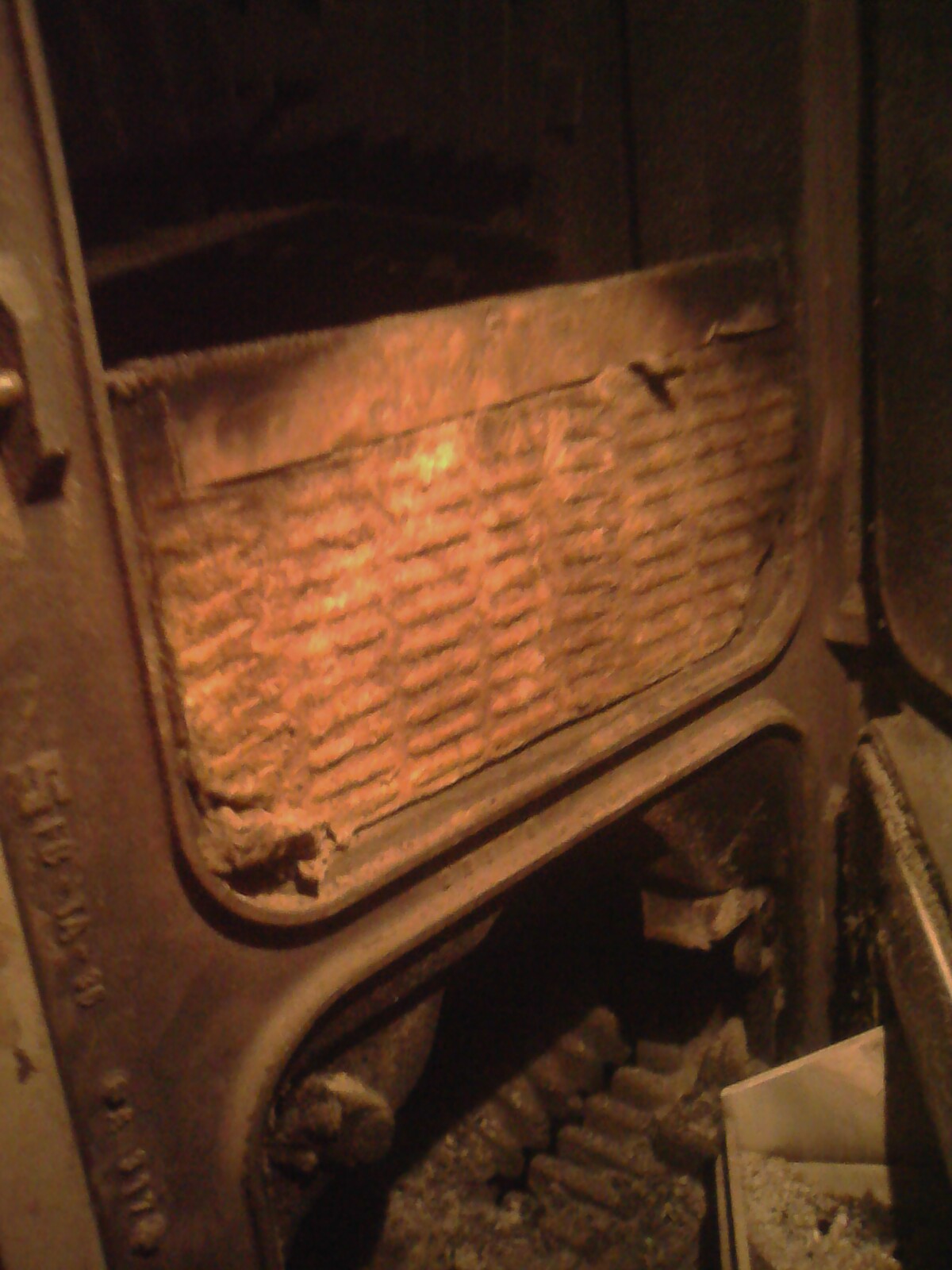

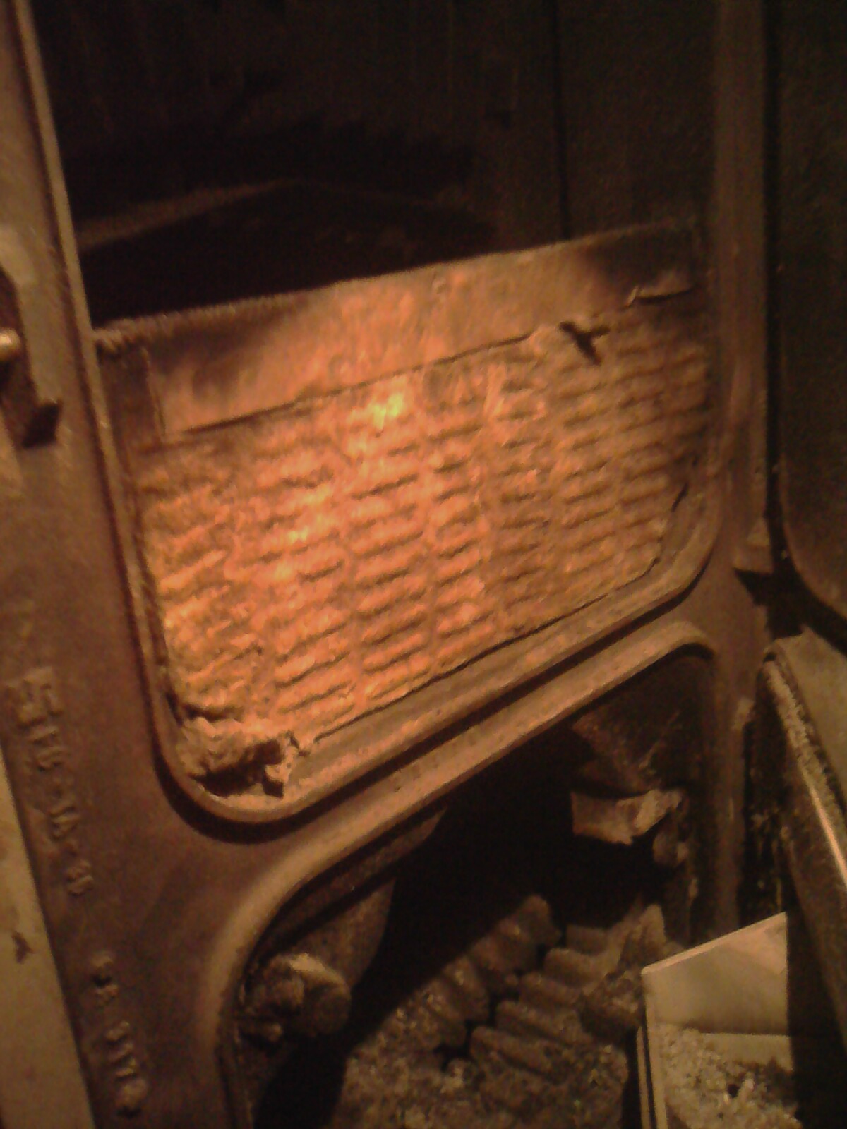

Здравейте, някой сменял ли е уплътненията на долната врата на котел Симе, ако да - колко мм е асбестовото въженце и от къде го купи, питам за по лесно намиране, и да не купувам два пъти ако първото не стане. благодаря.
		filmatoplo
				- Мнения: 17833
Благогодаря на тези които ми помогнаха да намеря асбестово въже за уплътняване на вратите на котел Симе,всъщност никой не ми е помогнал - още не съм намерил. Утре ще монтирам пелетна горелка на едно Симе, ако пропушва заради старите управления - търсенето продължава.
		Radoslaw
				- Мнения: 411
filmatoplo написа:Благогодаря на тези които ми помогнаха да намеря асбестово въже за уплътняване на вратите на котел Симе,всъщност никой не ми е помогнал - още не съм намерил. Утре ще монтирам пелетна горелка на едно Симе, ако пропушва заради старите управления - търсенето продължава.
В София съм виждал в Младост.цената е 6 лв на метър ,фи 10 издържа до 1000 градуса.ако те устройва ,ще ти пратя ,колкото искаш
по Еконт.
		Micho@85
				- Мнения: 110
и при нас има обаче не знам 8 или 10мм са ако искаш само казваш от кои и няма ядове
. Не мога да кажа какви са понеже моите са доста зле все пак са на 10 години и при мен са за смяна обаче няма кои а мен малко не ми се вярва да мога да се справя.
										Последна промяна от Micho@85 на чет фев 18, 2016 6:13 pm, променено общо 1 път.
		filmatoplo
				- Мнения: 17833
Благодаря ви, справих се - въжето е универсално, дръпнеш ли го става по размер, не може да ми се опре смяна на уплътнение.
