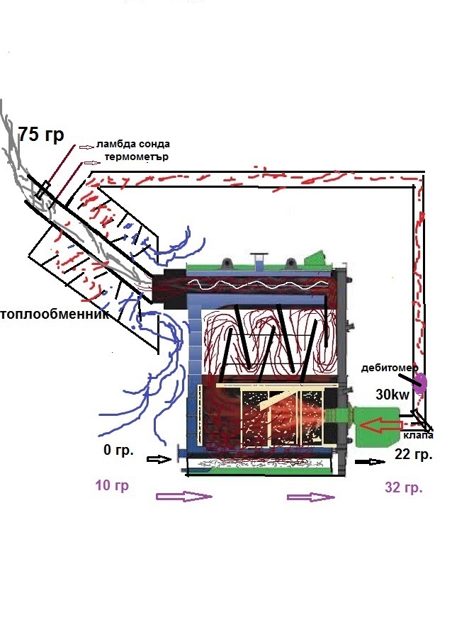

6osi6
- Мнения: 1416
bobi65 написа:Каква схема да ти дам...Дай схема с пътя на пламъка и димните газове. Как преминават през котела? Може да имаш идея за копиране.
Мисля да сложа четири керамични плочи над горелката. Пламъкът ще преминава през тях, после под скарата за жарта и ще излиза над нея от отворите между четвърта и пета секция.
В понеделник ще сложа схема.

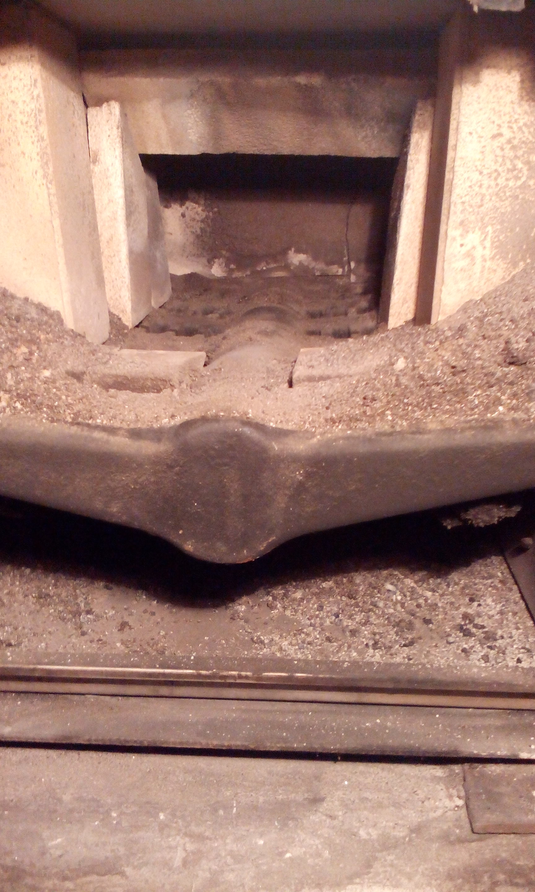

6osi6 написа:Позасмях се приятелю.. Един участник от форума ни беше препоръчал с теб да си направим оделна тема и да си воюваме.. В слчая обаче ти хрумват неща който съм реализирал преди 2 години..bobi65 написа:Каква схема да ти дам...Дай схема с пътя на пламъка и димните газове. Как преминават през котела? Може да имаш идея за копиране.
Постарах се върху една снимка от интернет да ти нарисувам моята система.. и едни реални снимки ти слагам..
Горивната ми камера е Ушамотена и газовете са турболизирани в трите хода.. затова чугуна против който са много хора стана като Мерцедес
Уточнявам, че турболизаторите в 5-те канала на димоотводните тръби са хоризонтално накъдрени не вертикално както съм ти ги нарисувал.. Просто показвам нагледно идеята за третият тракт.
Турболизатора на вторият ход съм го направил като първо съм направил правоъгълна рамкова конструкция и към нея са фиксирани ламарините който обръщат посоката на газовете. Всичко е изцентрено максимално точно и достатъчно плътно само част от 6-та секция е свободна за движение на газовете. около 8 см. Има си дръжка и при почистване просто се изтегля като Блокова конструкция..
Затова при смяна на горивото ако се наложи .. или имам Боклуци събрани за изгаряне просто изтеглям тази конструкция, изваждам шамотните модули (10 модула, тях подреждам през горната врата ) и затварям другата врата ( за въглища ) . Общо 1 мин. време.
