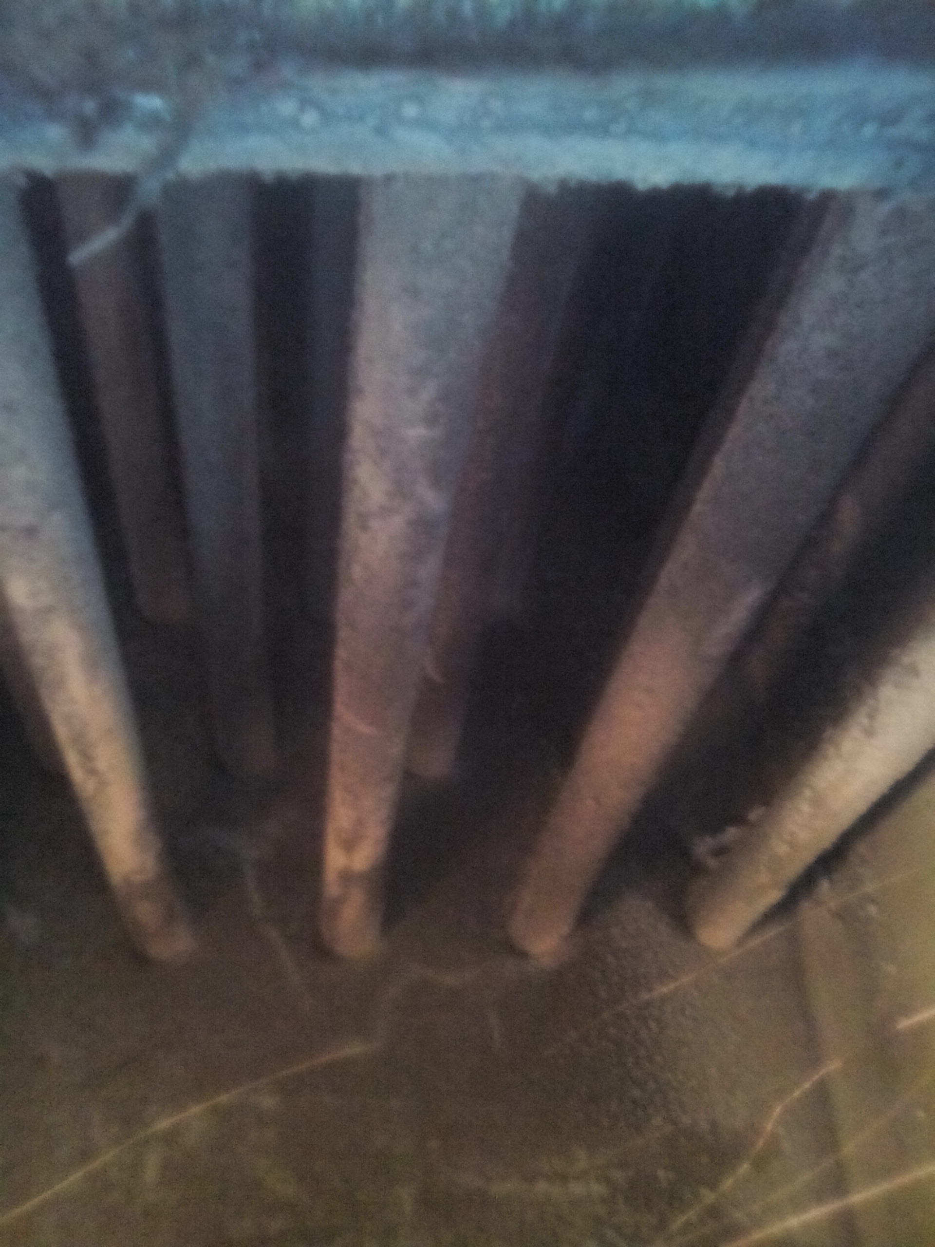

hahohihi67 написа:проблема е че гори около 20 мин и започва да се почиства и не може да вдигне над 40грНяма такава функция "почистване" ,това че пуска "големия вентилатор" значи че по някаква причина си мисли че е достигнала температурата и се гаси /продухването е накрая на гасенето/ след което предполагам пак се стартира. Значи или има нещо грешно в инсталацията/настройките или фабричен дефект !? ? Помпата на колко градуса е настроена да тръгва ? Ако работеше нон стоп и не смогва да загрее е едно,но това да спира след 20 мин е съвсем друго !Ограничена ли е до коя степен да работи ? Пробвал ли си тръбата с датчика за прегряване да не става прекалено гореща и да спира горелката ?
hahohihi67 написа:отоплявам около 150 квадрата без изолация ,котела ми е правен 55 к/ватаЗдравей.
Най-вероятния проблем идва от това, че фотосензора губи осветеност и горелката ти минава в режим почистване и после пали отново. Въздуха идва много, пламъка става лош и фотосензора започва да отчита стойности над 25 и след време горелката решава, че е загаснала и започва процедура на почистване и палене. Ако това се повтаря на всеки 20-30 минути няма как да вдигнеш повече от 40 градуса. Намали t12-110, t14-130, t16-150 и при работа на горелката следи t20 да е с ниски стойности под 20. Въпреки всичко трябва да поглеждаш и пламъка да бъде стабилен.... нито много голям нито много малък. След като настроиш въздуха, може да започнеш да увеличаваш t07, колкото е възможно без да се влошава много горивния процес...... и т.н. Имал съм случай да има проблем в фотосензора и да няма правилна отчетност, но е малко вероятно. Отвори капака и провери фотосензора дали си е на мястото и дали не е мръсен, ако е го почисти внимателно.....
Тази смес от пелети дърво и слънчоглед да не би да ти идва много количеството на пелетите и след време нивото вътре в скарата се вдига и запушва отвора през който фотосензора следи горивния процес. Може първо да провериш това. Сваляш капака на горелката, палиш я, след като се разгори изваждаш фото сензора ти го оставяш отвън да си вижда светлината. После почваш да поглеждаш през отвора му дали отсрещния отвор след време не се запушва от още не запалени пелети и започва да пречи на светлината. Ако има такъв проблем трябва да намалиш първата доза t04 и да увеличаваш t07 докато стигнеш момента в който дозата с пелети изгаря преди да пусне следващата и нивото си стои ниско и не пречи на отвора. Иска да отделиш малко време да си поиграеш....
