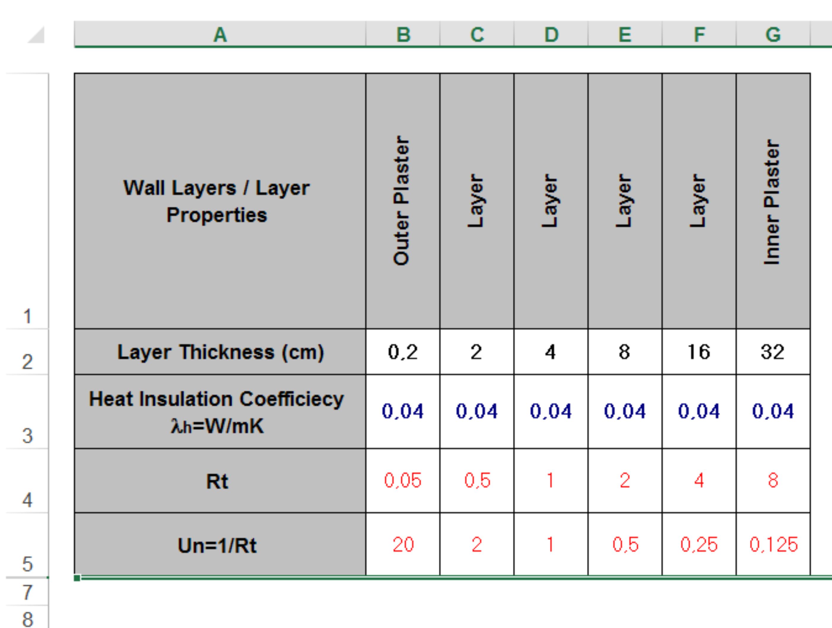

Това е картинка от допълнен Калкулатор (известният турски - ww.kudret.com/isikaybieng.htm)
Разглежда се материал с Ламбда = 0,04, променя се дебелината на слоя.
Вижда се пропорционалното увеличение на Rt и намаление на U.
А СЪЩО ТАКА - влиянието на първото удвояване (от 2 на 4см.) - разлика (ефект) 1W за 2см, както и на последното (от 16 на 32см.) - 0,125W за 16см.!!!!
Ватовете са за 1m2 стена и 1оК разлика.
Стъпката е заради първоначалния коментар на графиката.
