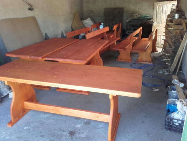

Това првих през май но има време до края в проект и преговори съм за една пергола полу окръжност и сума ти дреболий незначителни за пред камера

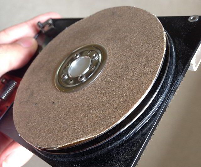

Със сигурност е пускано и преди, щото идеята е много стара, но и аз я реализирах тия дни.
Шкурка залепена на хард диск. Засега долната плоча ми е свободна, но може да сложа още по-различна шкурка на нея та при нужда да сменям местата на дисковете.
Харда е много стар, примерно 80Gb IDE. Ако пробвате със съвременен хард, той е "хитър", завърта се за около 15 секунди и като види че нещо му лиспва (например главите) и спира и трябва да спреш захранването и пак да го пуснеш. Което е изнервящо. Ако е стар, не се прай на умен и върти.
Мощността е мижава разбира се, така че трябва джентълменско отношение.

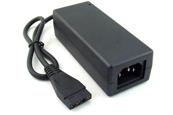

Захранването ми е от този тип

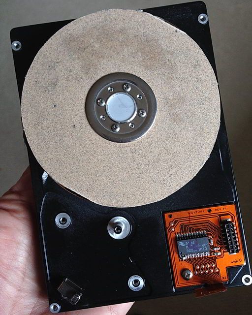

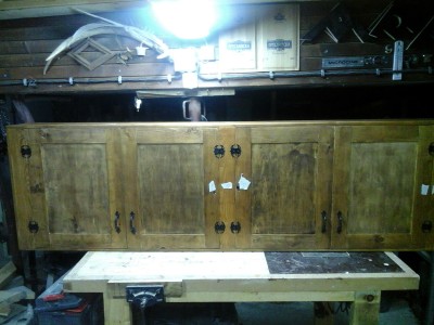

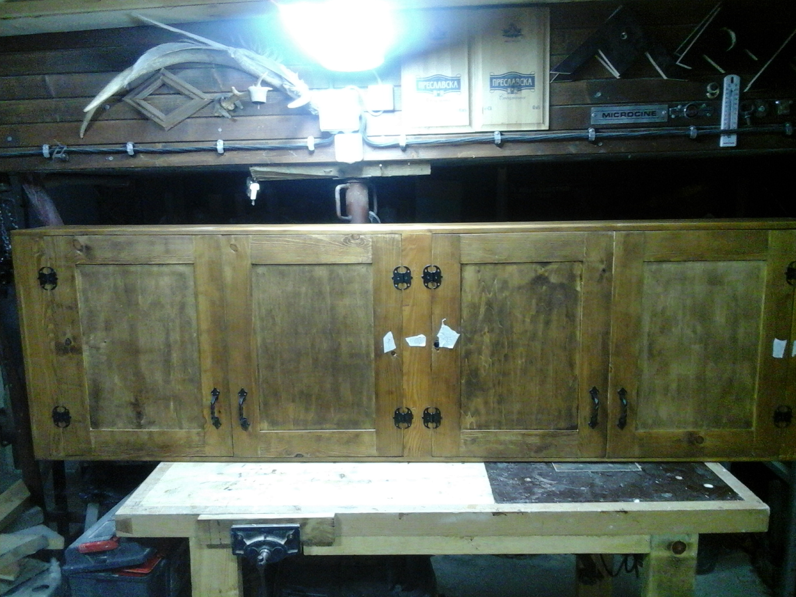

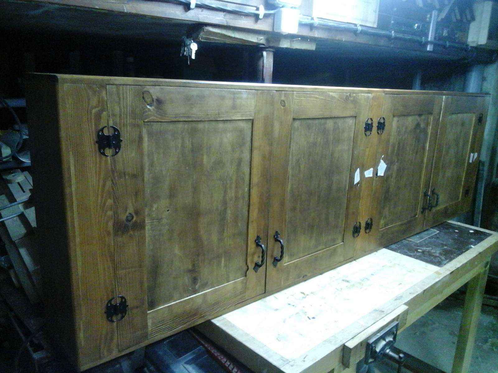

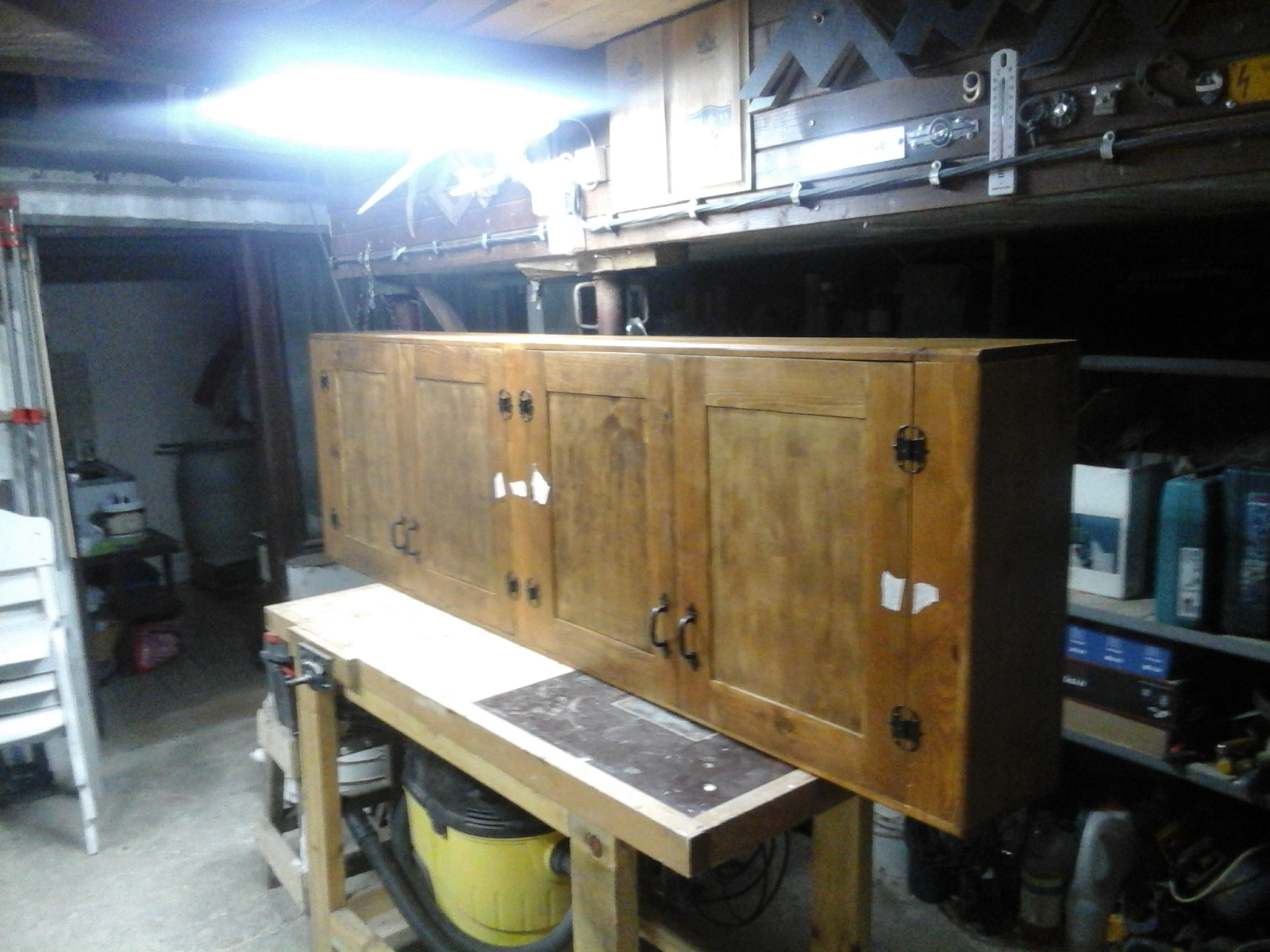

Не е точно днес, но... ПОследните 2-3 месеца много работа и не сотава време, че и форума отварям по рядко, но остана време в последните 4-5 неделни ссутрини докато другите почиват да, направя едно гардеробче за над мивката под навеса. Та ето :
Има си забележките и си намерих кусури в подредбата на работа, но като за навън става. За пъври път правя вратички със сглобки и лепих дъските с самоизработени бисквитки.
