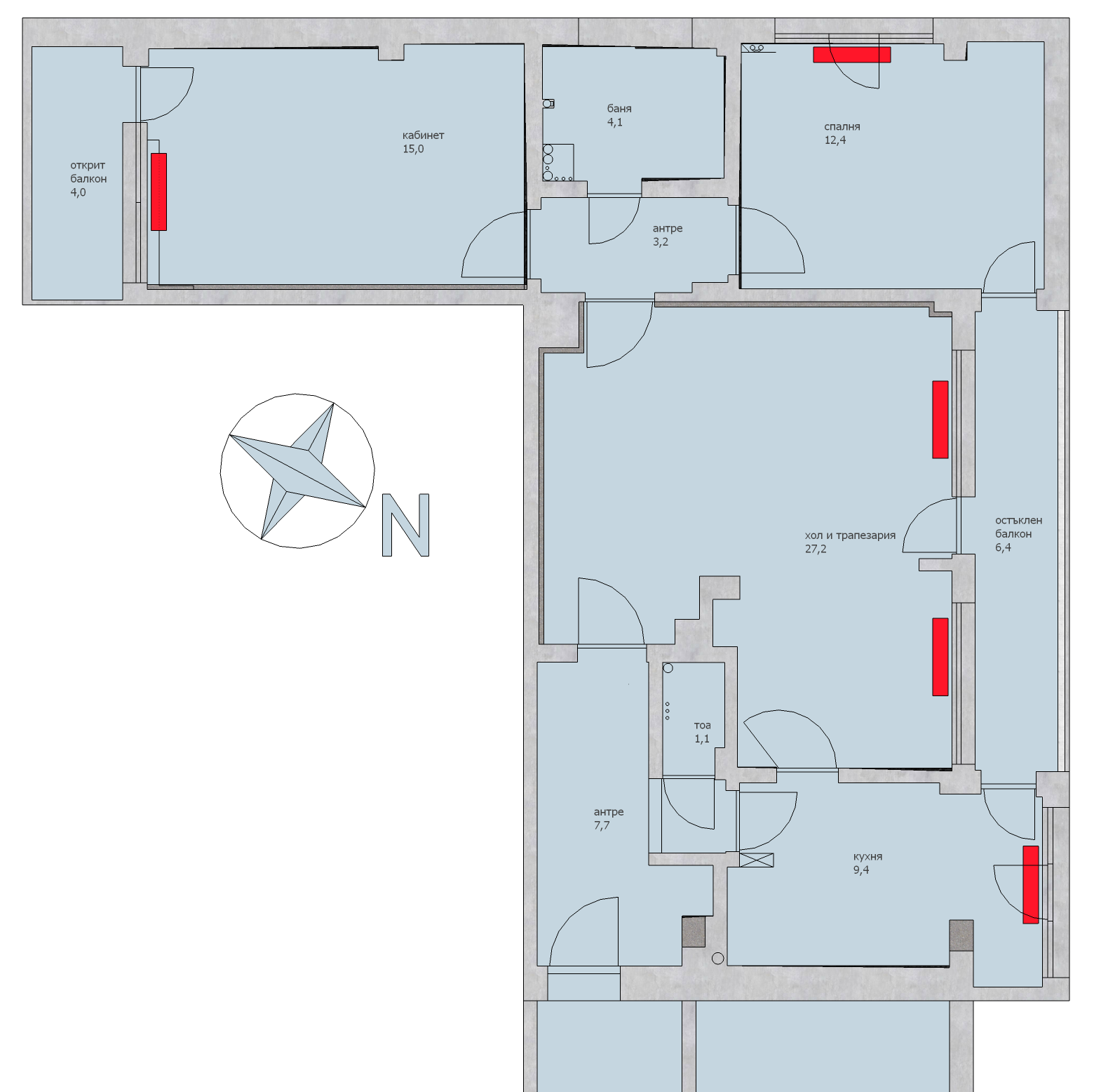

Какъв размер и брой алуминиеви глидери е по-удачно да избера - 12+10 бр. H500 или 17+14 бр. H350?
Абонат съм на "Топлофикация" София. Ще сменям 2 чугунени радиатора с алуминиеви в хол 27 м2., разположени в плитки ниши под прозорците. А това е чертеж как биха застанали новите ал. радиатори: Нишите са прекалено малки. При H500 почти няма място отгоре и ефективността пада, затова нишите ще трябва да се разбиват нагоре. При H350 дясната ниша ще трябва да се разбива надясно, защото е къса. Подобна е ситуацията и в останалите стаи.
Въпросите ми са, от гледна точка на ефективност и сметка за парното, дали да заложа на малко по-високи или на малко по-дълги радиатори и колко място трябва да има под и над радиаторите.
В момента инсталацията е стара - с вертикални тръби и свързване горе-ляво долу-ляво, но до 5 години ще се преобразува в нова - с хоризонтални тръби (които отсега ще вкопая в пода) и може би свързването ще стане горе-ляво долу-дясно. Не знам дали това има значение за препоръката "високи срещу дълги" в бъдеще.
