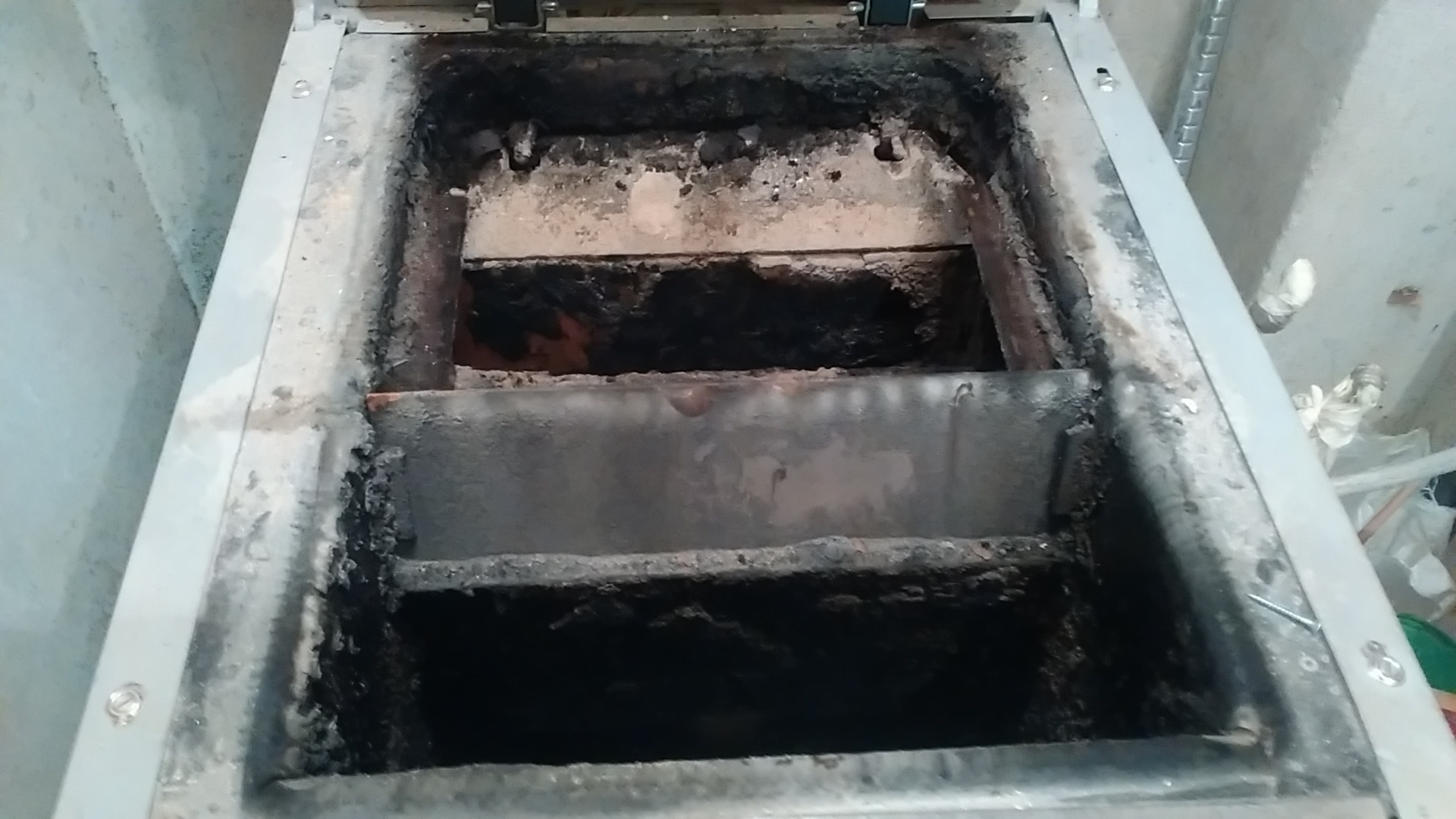

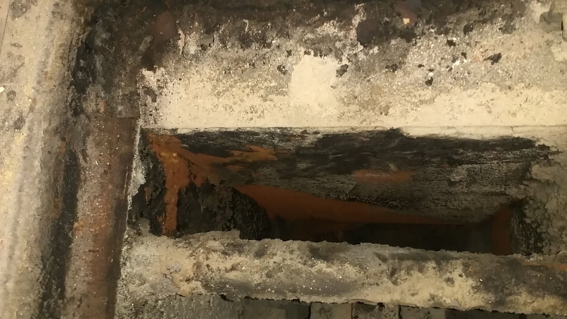

Мисля да купувам въпросния котел,току що ходих да го гледам визуално изглежда добре,момчето което го продава не го е използвал никога,купува апартамента с него и не може да каже нищо за него.Чел сам тук че като се купува трябва да се надуе от водопровода,сега нямаше как да го надуй ме,другия път като отида ще го направим.Като го отворихме имаше нагар аз го очистих но от долу се показа ръжда ,така ли трябва да е,стъргах бутах я здраво изглежда.Направих някоя снимка.Цената е добра с помпа, кранове, филтър,термостат за помпата

Това е стоманен котел все пак всичко зависи от това колко е експлоатиран и най вече как.Ръждата и нагара ги има при всички а и това че ще го надуеш на налягането във ВиК пак не е гаранция.После като го надуе огънят ще си покаже всичко е на късмет и зависи от цената.И наи важното ако ще му слагаш горелка добре но ако ще го използваш на твърдо гориво добре го обмисли.

Да не я направите тази глупост да го надуете от водопровода,повече от 3 бара не трябва ,ще се издуе .

Надуете го с вода но до макс 3 бара ,гледайте манометъра .
