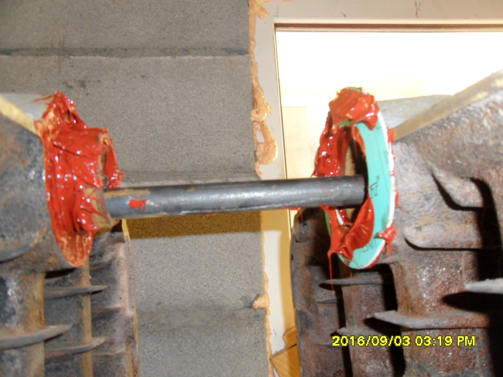

judas написа:
сцепих котела
https://www.youtube.com/watch?v=AIfoYlT ... u.be&t=326
Силикон 1200°C между секциите.
Силикон за приплъзване на втулките 260-300°C
шоп - майстор
judas написа:
Здравейте! Някой може ли да ми продаде (услужи) с една втулка за Виадрус У22 - между секциите, ще черпя!
Имаш ми телефона, знаеш и къде живея. Ако не си си намерил веднага ще ти демонтирам една от тези.
judas - специалист
6osi6 написа:
judas написа:
сцепих котела
Благодаря ти! На други клипове гледам, че мажат втулките с блажна боя, със силикон по-надеждно ли е?
шоп - майстор
И аз ги мажа със силикон. Червен, за маслени и водни съединения в автомобилните двигатели. Досега протекъл нипел на виадрус нямам.
6osi6 - майстор
judas написа:
Оригинална, нова втулка ще уплътни без да е намазана. Силикон, грес, боя или масло се слагат за по-лесен монтаж. С боя може, но да не е водоразтворима, само блажна.
шоп - майстор
Ето малко снимки как го правя аз. Клингеритовите гарнитури не са задължителни, но аз ги слагам на някои места по 2-3-4 бр за да се получи луфт между секциите. Горното с цел, когато искам да има топлообмен и от към външната част на виадруса:-)
шоп - майстор
Още снимки.
Важното е челата на секциите да са добре зачистени. Да няма никаква ръжда, боклуци или неравности. Стягането и прикарването горе и долу трябва да е равномерно. В противен случай може да се получи заклинване и преебване на конусните нипели.
шоп - майстор
Още малко снимки от процеса. Една снимка показва и обяснява повече от 1000 думи.
24 часа след събирането правя хидравлична проба малко над работното налягане. Пробата продължава 1-2 денонощия в зависимост от графика ми. Досега не съм имал протекъл нипел, но съм имал случай да монтирам спукано ( замръзнало ) предно ребро. Така, че пробата е задължителна и може да Ви спести доста време и нерви.
И накрая: Вииадрус на кутия е доста добро решение. Особено ако е с 6-8 10 секции. Разкошен толообмен се получава и по температура на димни газове с добър тунинг бие чисто пелетните котли.
Пказаният котел от снимките е с кутия от огнеупорен шамот. Комбинирана е за горелка от едната страна, а от другата гори дърва с дължина до 1.2 метра.
Успехи!
