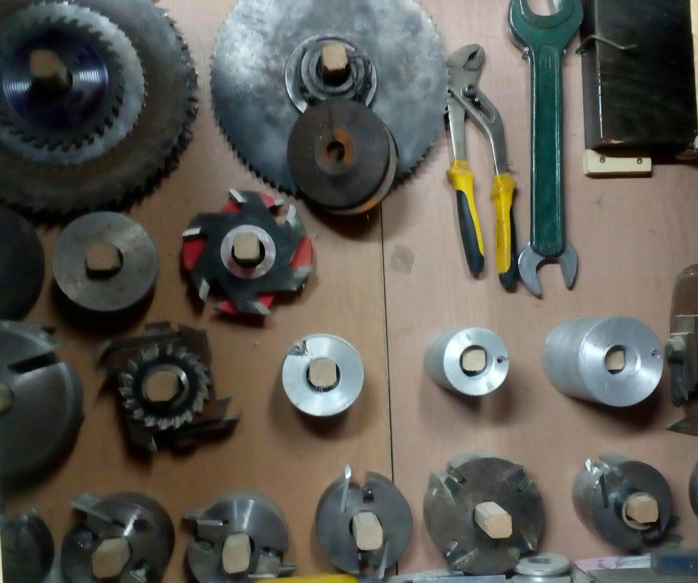

daniel vasev написа:Здравейте на 15 съм и наскоро започнах дърводелска фреза но не ми е ясно какъв двигател трябва да използвам каква мощност .Знам че фрезите работят на поне 6000об те дали са достатъчни за инструмент 80мм ето и снимки от процеса на работа.Ти си бил съвсем детенце. И аз се правя на голям майстор още от 5 годишен, но на 15 още не бях правил никаква сериозна машина. Едно голямо браво и евалла. Ако се движиш със същите темпове, след няколко години ще ме сложиш в малкото си джобче.
И все пак.
Недей да пестиш матряла, слагай дебели и тежки железа. Не е въпросът да издържат и да не се счупят, а деформацията им под товар да е минимална. А деформация винаги има, дори комар да кацне на танк и танка се огъва. Въпросът е колко ще провисне танка. Колкото по-стабилна е машината, толкова вибрациите и шумът са по-малки и машината, освен, че е по-безопасна, и вълничките по дървото са по-плитки (вълничките се образуват не само заради кинематиката на рязането, но и заради вибрациите на машината).
Старай се да си представиш къде каква сила действа и слагай желязото, дето трябва да я удържи максимално близо. Използвай повече тръби, затворените профили имат якост и на усукване, разните винкелчета се усукват лесно. Тръбите обаче понякога са твърде шумни, ама това се лекува като се напълнят с бетон, пясък или поне монтажна пяна. Аз почти никога не използвам оси с лагерни тела, като твоите. Много е сложно да им се осигури нужната съосност и резултатът е прекомерно загряване и бързо скапване на лагерите. Тръба, стругована в двата края по размера на лагерите е несравнимо по-удобна за работа и експлоатация. И винаги се старай да използваш малко предавки, най-добре инструментът да е директно на оста на мотора.
Дано не те засягам с тази лекция, наистина ти правя евалла, че на тези години правиш такива машини.

Според мен са груби и недодялани и слагам големи пета тежки и груби а за тези тела които казваш се правят много много трудно трябва всяко да се прави с едно хващане на струга без да се сваля че и 2 до 3 стотни оказват влияние.А тези които правя черупката си ляга на вече фрезована основа и няма грам посукване на абрихт банциг фреза всичко е с такива и няма проблем.Казваха ми за самонагаждащи лагери но не съм им фен.

Наистина са груби, но те трябва да работят, а не да ходят по приеми. Моите машини и те не са красавци, но работят отлично.
Ако двата лагера са близо, си прав, че трябва да се стругова наведнъж, но в повечето случаи разстоянието между лагерите е голямо и малка несъосност не е проблем. Ако си старателен на струга, тази несъосност е много по-малка от допустимата за лагерите.
Много се отклонихме, помисли си за друг вариант за шлайфа и го нарисувай утре да го изкоментираме. Ролките и аз не ги правя от алуминий, заварявам ги от тръби и ламарина и после ги балансирам. Струва ми се, че и ти можеш да направиш такива.
Имаш ли трифазен ток, много кондензатори ми се виждат по снимките?

Трифазен нямам всичко е монофазно.Ще го помисля още малко но не ми се струговат нови ролки тези може би ще станат но ми се ще да е по прост че ще го направя да се сваля масата ограничен съм много много с местото и трябва по лесно да се разглобява в 20 кв съм събрал абрихт,щтрайхмус,банициг,бор апарат,циркуляр,струг за дърво,фреза.А дали е възможно да покажеш тройте машини.
