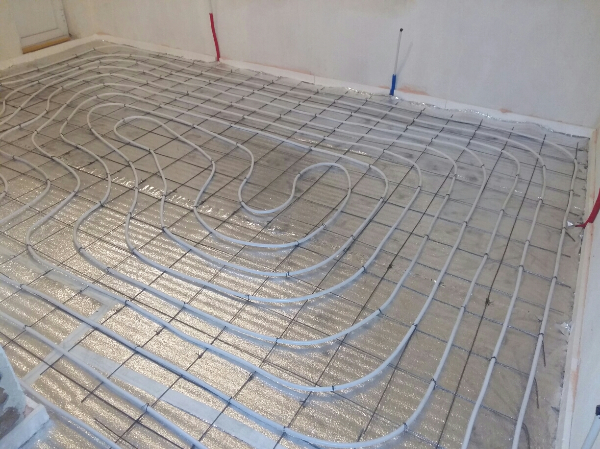

И аз съм слагал тръба с Ал сложна , но вече Не ,тази тръба няма кислородна бариера ,след някоя година се напуква .Какъв е проблема да ползва за водното подово тръбата която е точно за това - Омрежен полиетилен .Да не купи някой за случая градински маркуч с мрежа в него
Омрежен означава че молекулите в състава му са мрежесто разположени и предпазват от навлизане на кислород - без пари толкова .
