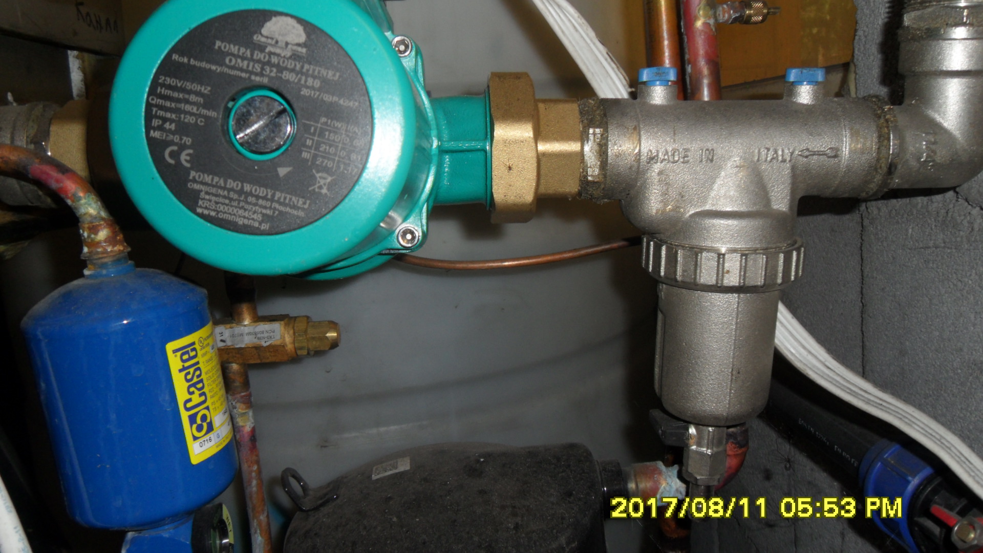

11 На моята ТП съм сложил неръждаеми самопочистващи се италиянски филтри FARG 1 1/2. Скъпи са но си заслужават парите. Монтират се преди вход топлообменник и преди цирк.помпа.

Може да снимам филтрите FRAG за да се ориентираш от към размери. Ако искаш може да си сложиш китайски пласмасови филтърни колони, но аз лично предпочитам инвестиця в изцяло неръждаем филтър без сменяеми пълнители и филтри + манометри за да съм спокоен, че зимата няма да имам изненади. ( един намален дебит и ако ТП няма всички защити замръзваш пластинчатите топлообменниции и имаш тотална щета)

Ето ги филтрите, вижда се и цирк. помпа на отоплителната система. Взех по-мощна помпа с идеята да осигуря над 3500л/ч дебит за да не се тормози ТП като вдига налягане и разход на ток. За целта и тръбите до свързване с отоплителната система са 1 1/2, а натам са 2''
Видях наколко правени ТП при които е спестено от цирк. помпа с идеята да не консумира повече от 40-50 вата. За мен това е груба грешка. Компресора моментално дига ампеража и КОПа пада.
П.П. на сините тапи се навиват манометри за да се следи кога се е запушил филтъра.
