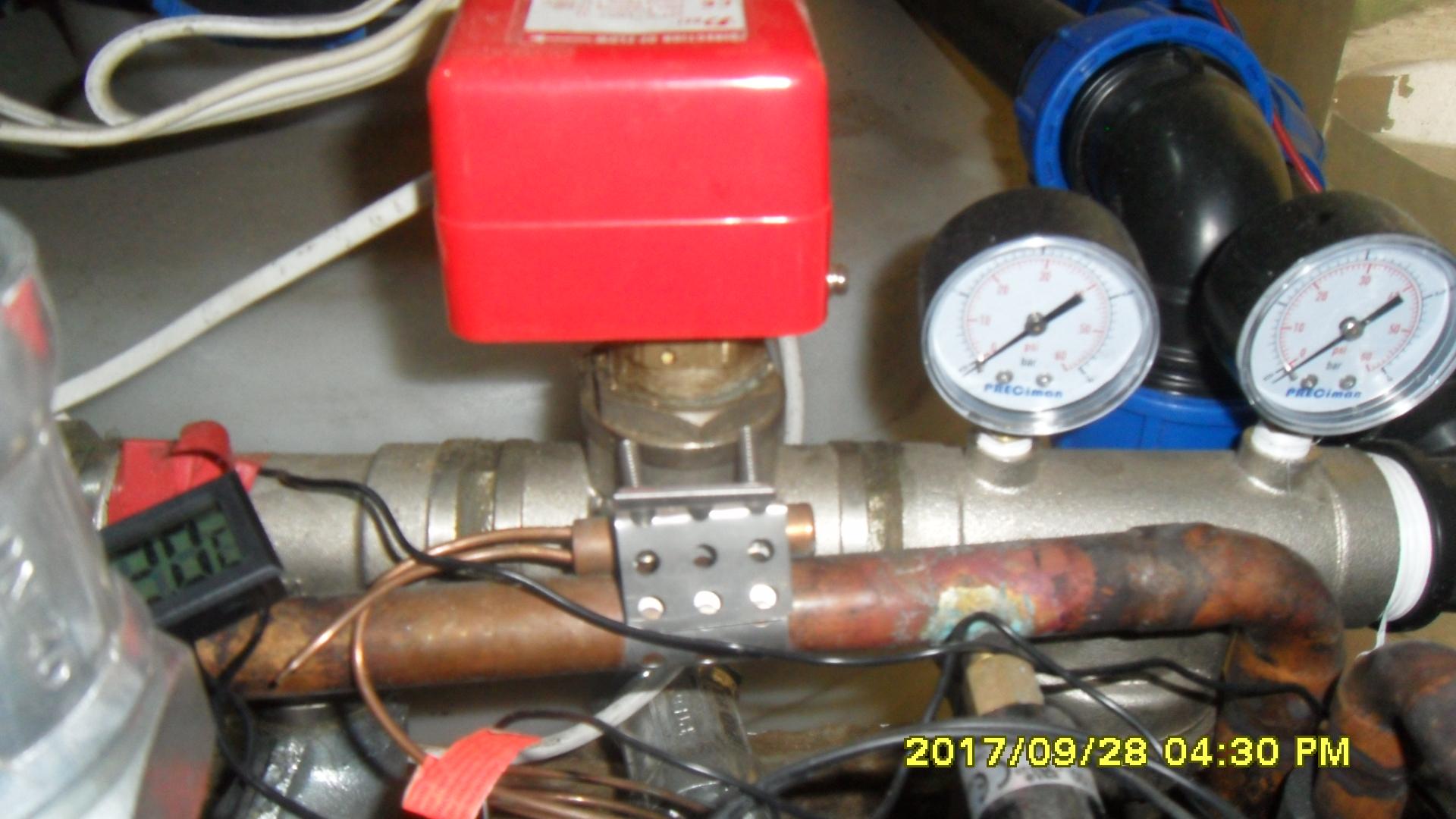

Във твоят случай е по-разумно да се занижи времето за влизане в режим .
Напиши ми моля какво е ТРВ-то и къде му е поставена сондата . Имаш ли течно-отделител и ресивер за течна фаза .
Въпросите ми са по-скоро риторични , защото по това което пишеш - 2,4 кг заряд разбирам , че няма .
Но все пак това за ТРВ-то е важно .
