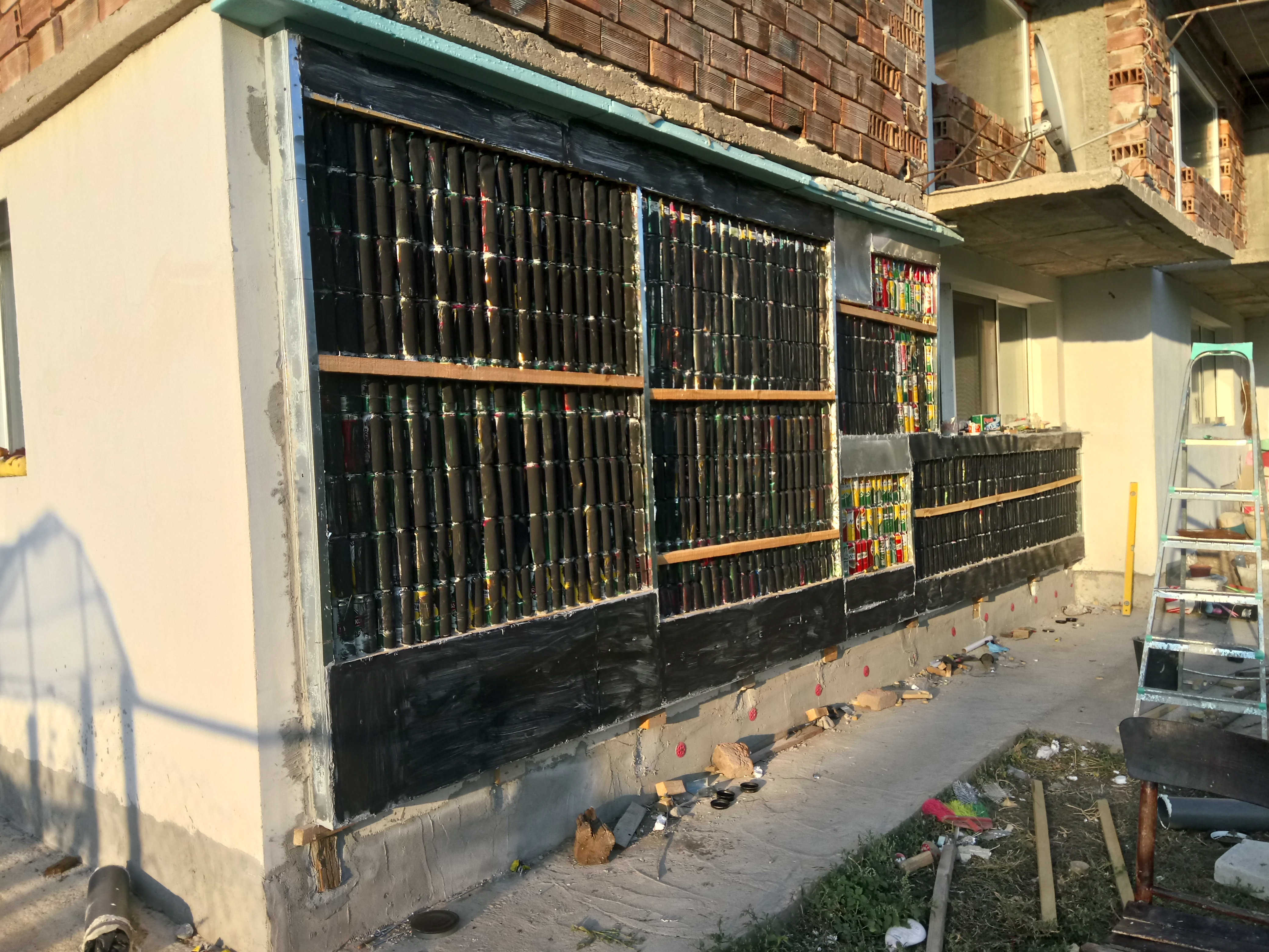

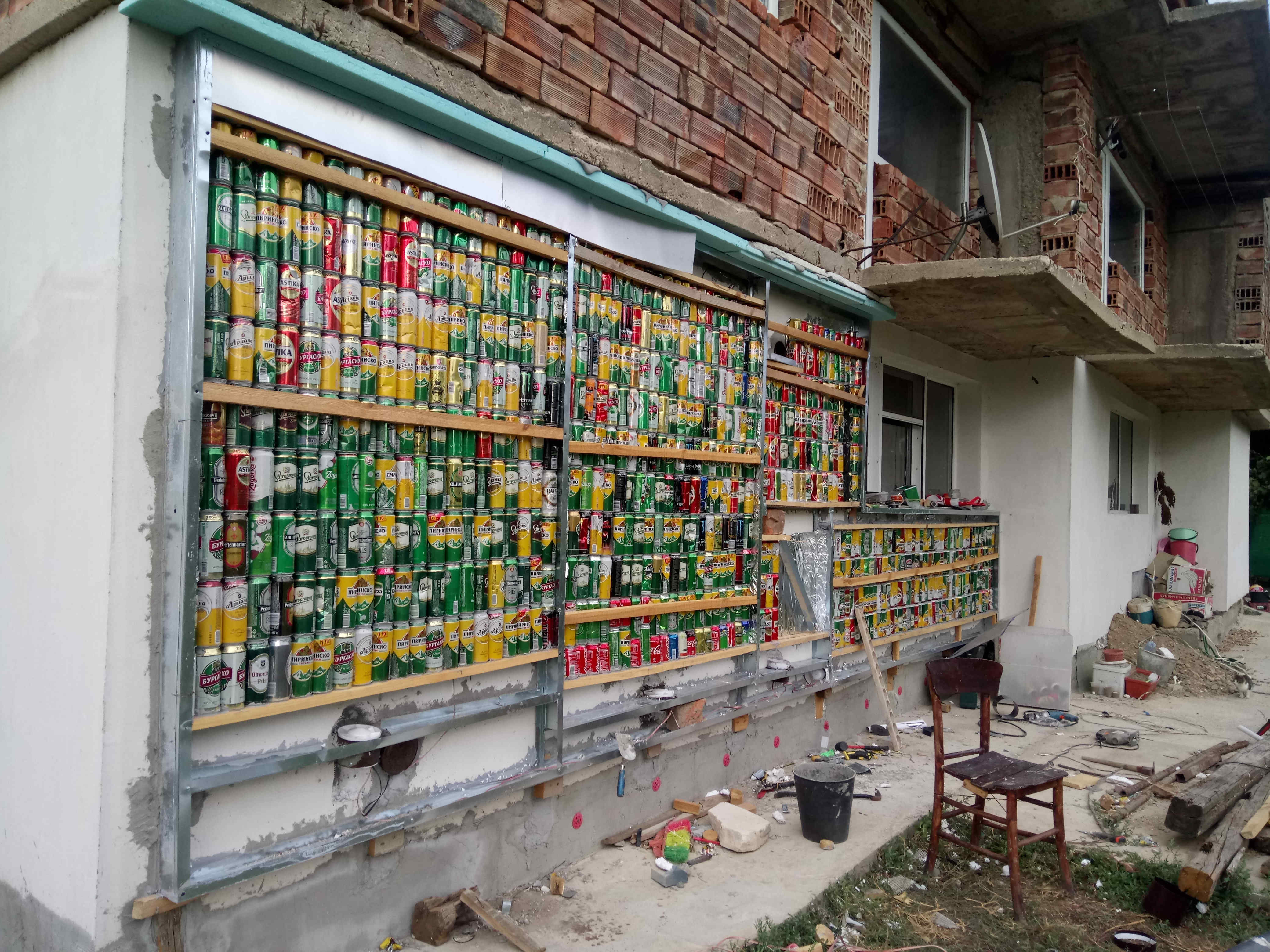

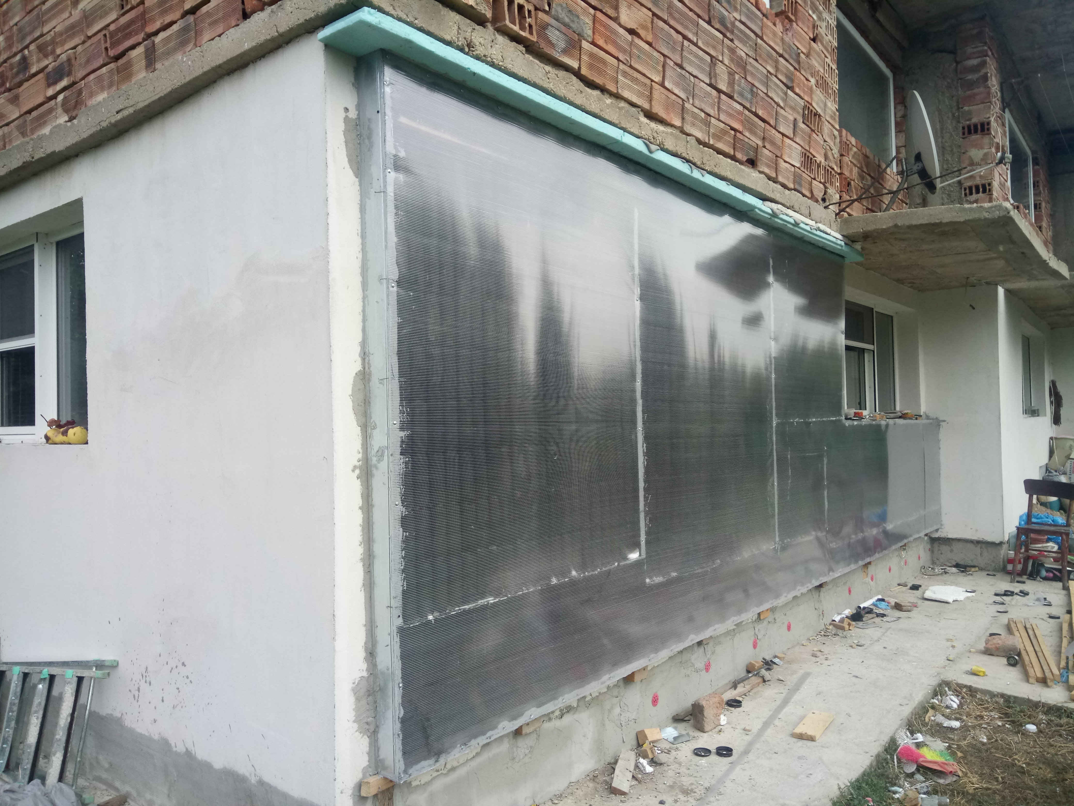

Здравейте!
Дойде време да се похваля и аз с моя панел.
Голяма играчка падна ,но вече е работоспособен и поне според мен не загрозяващ.

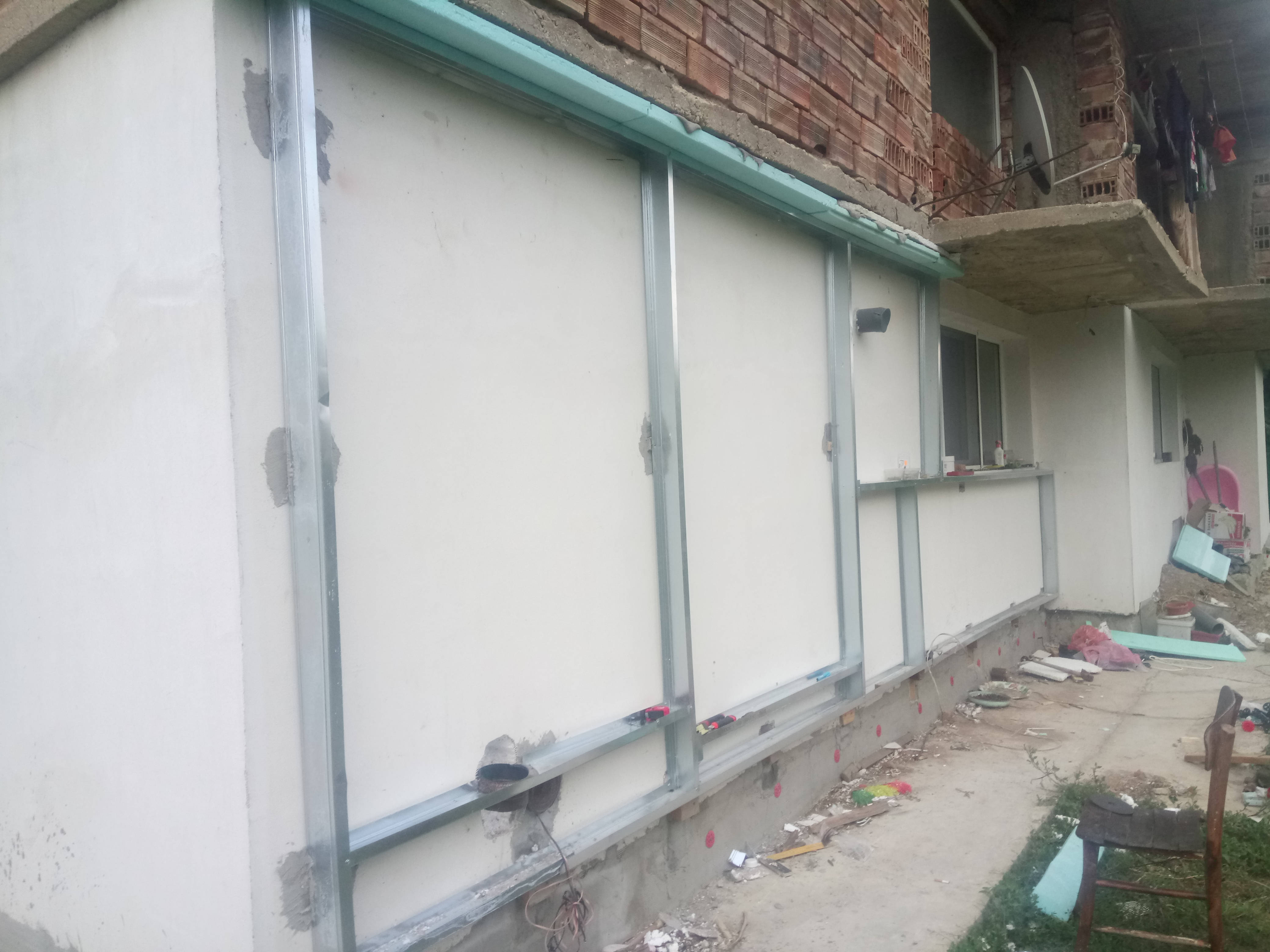

Ще обясня с няколко думи как съм го направил:
Направих конструкция върху съществуваща изолация с 10см стиропор.
Въздуховодите са вградени в конструкцията с цел да няма въздуховоди и изолации за тях.

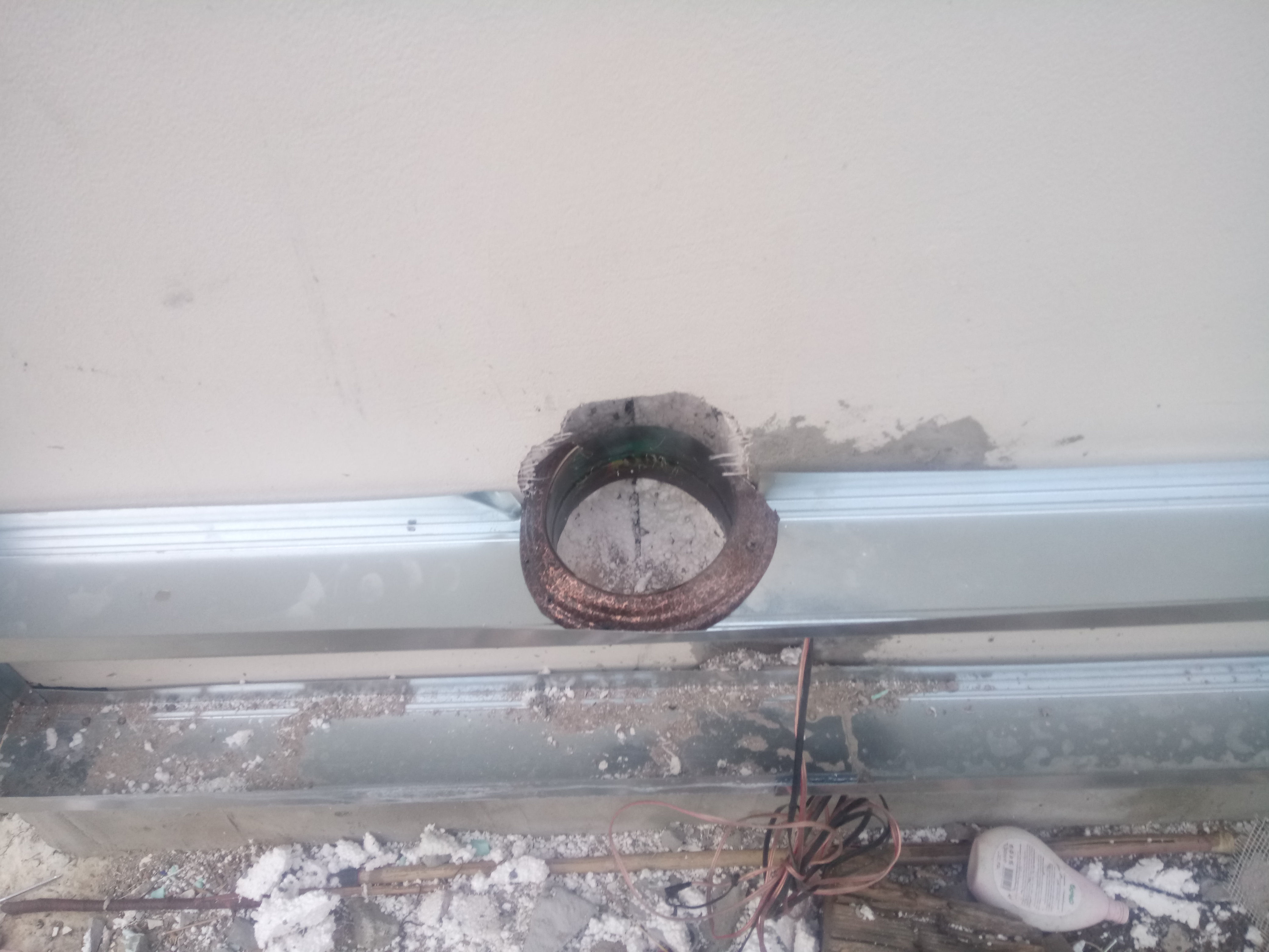

Ползвал съм 4 канални вентилатора Vents серия 125 VKO Turbo с повишена мощност и имам един вентилатор като за баня на изхода от стаята пак ф125.
Ползвах кофражни дъски ,но сигурно трябва да ползвам USB плоскости защото дъските много трудно се пробиват.
Боядисани са с боя за печка щъркел.
Въздуховодите са затапени с алуминиеви плаки.
Обкантването съм изолирал с фибран 2см.
Общия размер на панела е около 11кв и влязоха около 650-700 кенчета.
Управлението е терморегулатор с 3 дисплея има ги в olx по около 12-15лв.
Ползвам го старт на 32 стоп на 28
Стаята която отоплявам е 25 кв / около 53 кубика въздух/
Крайния резултат:
При облачно време и почти никакво слънце духа с 30 градуса и повишаваше от 20-21 градуса до около 25 градуса.
При слънчево време започва работа към около 9ч. и духа до към 18:45ч поне през тази част на годината / ноември/.
Ефекта е повишение на температурата в помещението от около 21-22гр. до 28-30 градуса.
Температурата на входящия въздух при слънчево време към 12ч е около 60-65гр, а към 15ч. съм засичал максимум 76гр.
Включително имаме и проветрение сутрин и след обяд.
Разходите за изработката са около 600лв.
Ако има интерес мога да дам точна разфасофка.
Голяма помощ със съвети ми оказаха Evgeniy и Шоп за което много им благодаря да са живи и здрави.

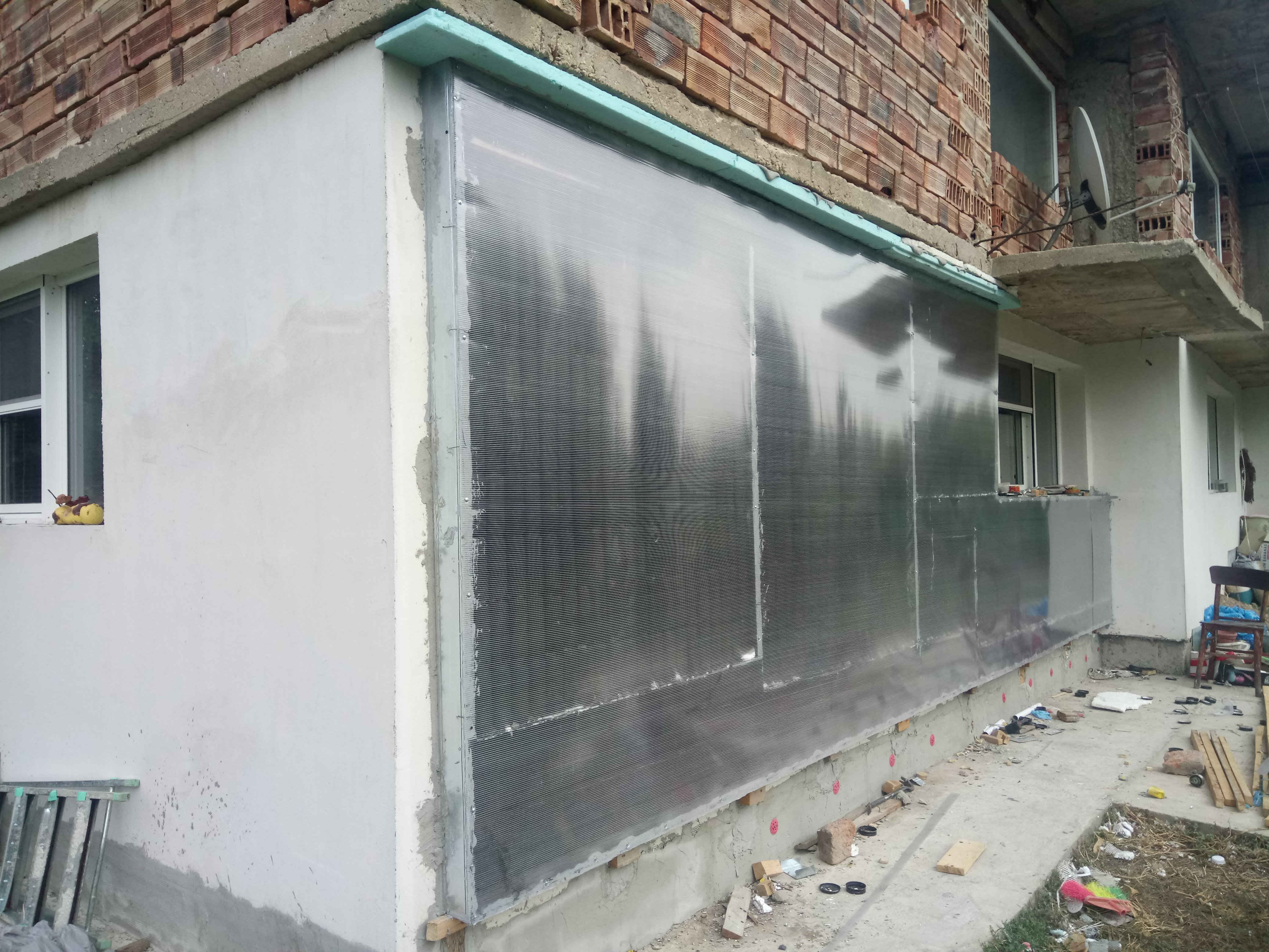

Долу в ляво е входа към кенчетата горе в дясно до прозореца е изхода към стаята.
Разположението е изцяло южно като имам малко засенчване от терасата в ранните часове, но зимата слънцето ще е по-ниско и сигурно няма да е толкова голямо засенчването.
Ами предполагам ,че вентилаторите обдухват всички кенчета имам притеснение ,че тези под прозореца половината нямат добро обдухване, но като пипам поликарбоната там не е по-грято от други части на панела.
ПС: Евентуално другата есен мога да монтирам още 1 вентилатор по средата на прозореца , но за тая година приключих , колкото толкова и това ми е доволно.
