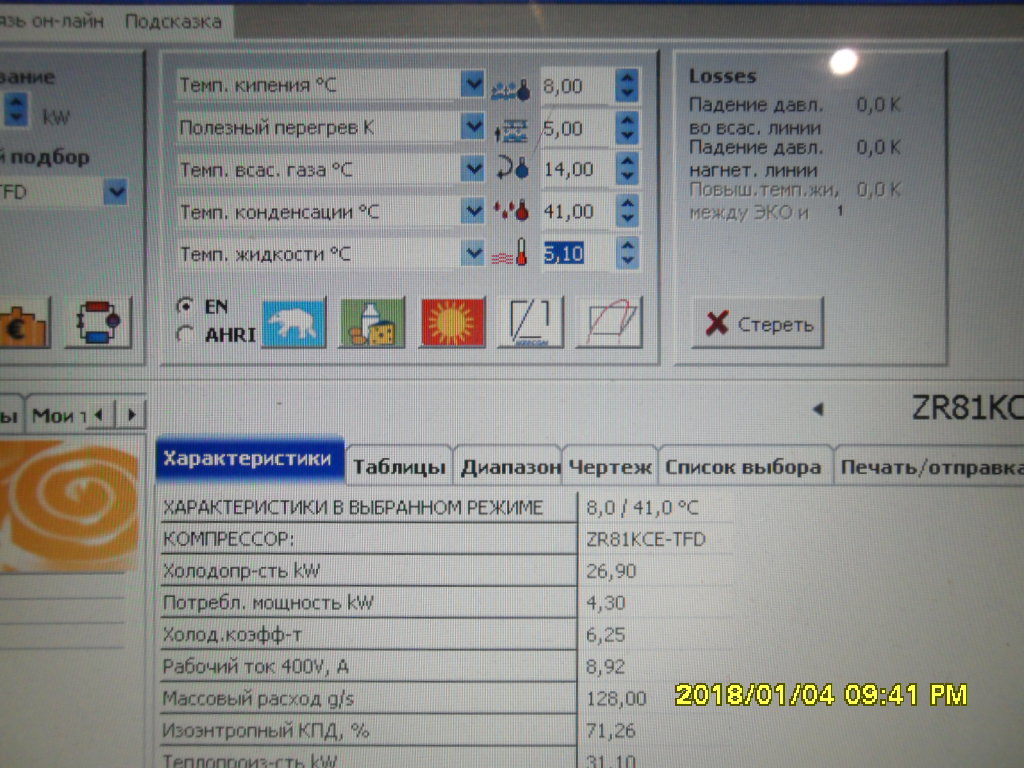

Пример: от компресора излиза температура 65 градуса? 27,3 бара ли е налягането? А манометъра показва 15 бара.
ЗР компресора може да изкара прегрети пари до 108 градуса, какво ли ще е налягането....няма го в таблиците, няма и да го има, зашото няма такава кондензация, въпреки, че компресора дава тази температура.
Какво ти говори това? Хм?
Вземи си свали една програма на Копеланд: например Селект 7 и ще ти се изясни всичко.
