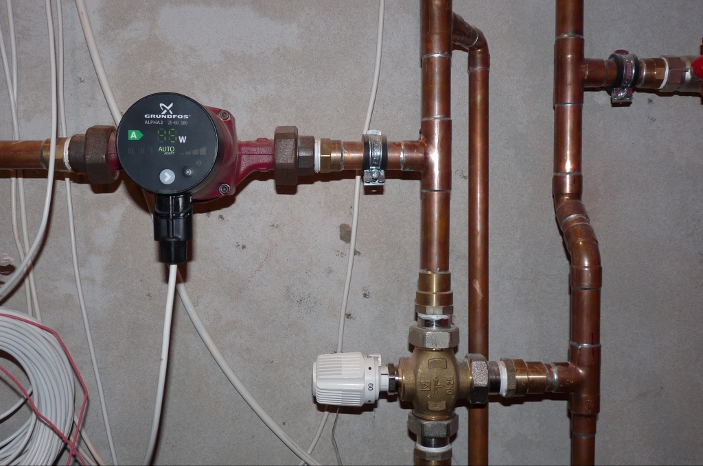

Здравейте , искам да попитам кои от всичките клапани трябва да се монтира за да нямам вода в котела.
И освен клапан друго трябва ли да се монтира .Котела е Грейко Експерт 20
шоп - майстор
И Термовар и Херц имат такива трипътни антикондензни смесителни вентили. Този на снимката ( Херц ) е точно такъв.
