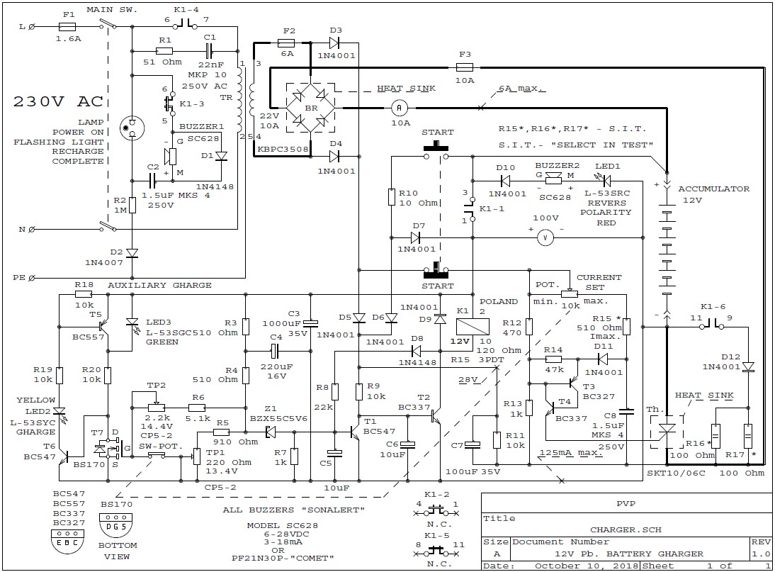

Вероятно волтмера е на зарядното и акумулатора свързан последователно с крушката
П. Петков написа:Работещ вариант на популярната схема...
hidrazin написа:За мен е удоволствие да го чета колегатаП. Петков написа:Работещ вариант на популярната схема...Радвам се че отново си сред нас.
Благодаря за схемите и усилието - няма да е напразно.
