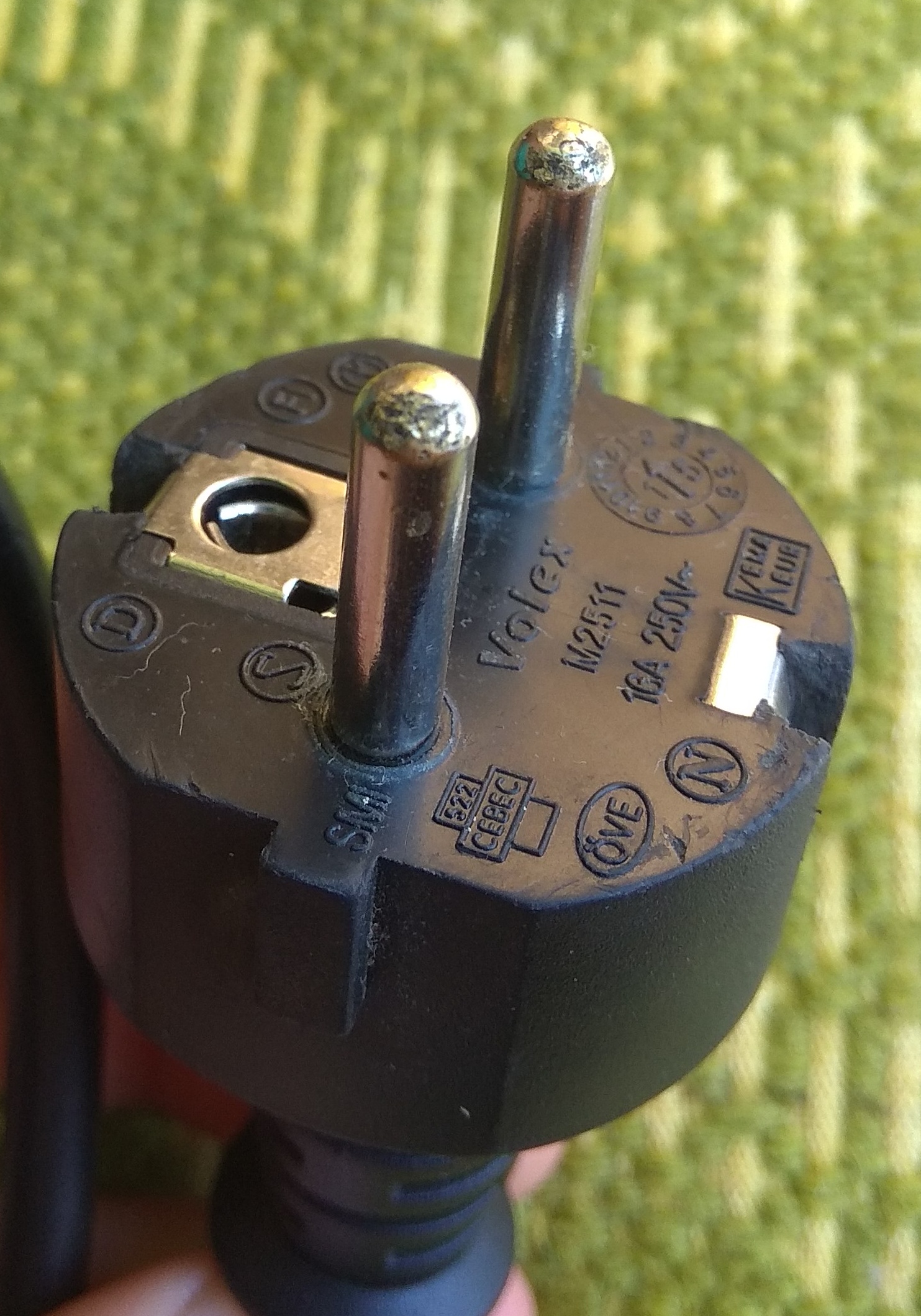

Здравейте, щепсела е от зарядно на лаптоп. Опасно ли е да го ползвам и да търся ли друг?

Аз не виждам нещо, което да е притеснително.
Това са белези от мини волтова дъга, получаваща се при пъхане на щепсела и последвалия заряд на кондензатора в захранването на лаптопа, което подсказва за често вкл./изключване на щепсела. Но до зачезване на щифтовете се предполага, че няма да се достигне, защото лапатопа ще отпадне от употреба, поради морално одъртяване

пет авг 10, 2018 5:20 pmkozl написа: Аз не виждам нещо, което да е притеснително.Благодаря, рядко го ползвам лаптопа и засега го оставям така. При промяна в бъдеще, ще взема нов щепсел за 10-тина лв

Може и под 5лв. да е.. наскоро купувах от Технополис, но не помня точно цената, понеже купувах и други захранващи кабели за юпиеса, но аз ги купувах понеже са къси на моя лаптоп. На твоя щепсел, нищо му няма..

пет авг 10, 2018 10:57 pmfilm написа: Благодаря, рядко го ползвам лаптопа и засега го оставям така. При промяна в бъдеще, ще взема нов щепсел за 10-тина лвСпоко. Аз лично малко се пошегувах по-горе.
Въпросния щепсел със сигурност ще надживее тъпия лаптоп.
Още по-сигурно е че ще надживее зарядното за тъпия лаптоп.
Използвай си го дълго, безаварийно и най-вече без някакво притеснение.

Така е - няма как да се "изпразни" кондензатора по описаният начин, защото той е след "греца", и не може през него да върне ток обратно. А и би било опасно или най-малкото неприятно, всеки път като вадиш щепсела от контакта и случайно докоснеш "рогите" му, да те праска тока от кондензатора
. Кой сериозен производител би допуснал такова нещо.
