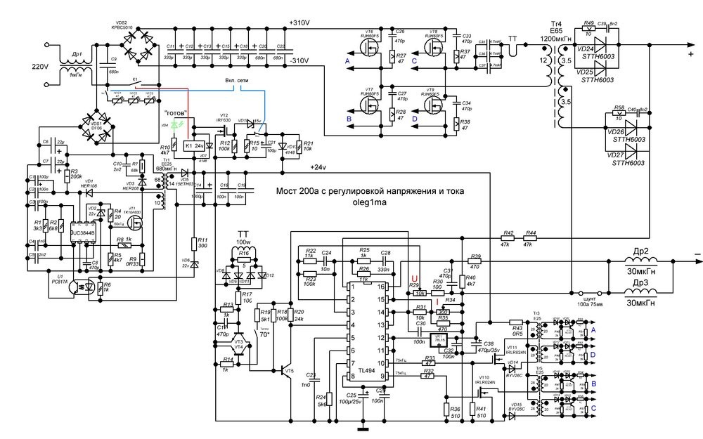

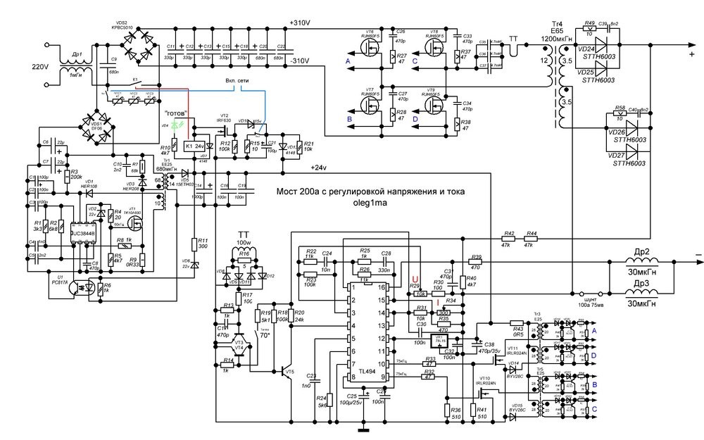

Транзисторите са 75А 600V. Предполагам че 200 ампера могат да се изкарат от нея,зависи какви елементи се сложат.Случайно ми попадна като разглеждах руските форуми.Не пише много от подробностите за нея,какви трафове и други неща но могат да се сметнат.

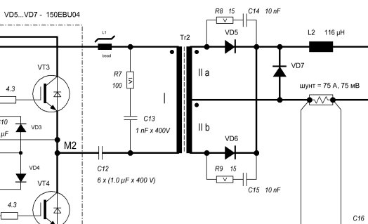

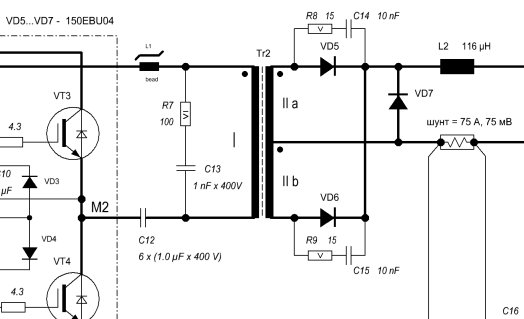

Здравей. То снубери се слагат.Аз на моя китаец не съм сложил снубери на транзисторите,но съм ги защитил по друг начин.И нямам никакви проблеми до сега.Напъвал съм го по 30 електрода 3,25 един след друг и не даде фира.Мога да работя и 24 часа без прекъсване с него, с малки паузи разбира се.Получи се доста сполучлива преработка на машината и не съжалявам за похарчините средства.Пълен мост е схемата.Сега ползвам основно него за работа.Имам и един правен ,не от мен,трансформатор 40кг, но така и неуспях да намеря начин за регулирането на тока.Там е доста сложно.Пък сега и не ми се занимава с него,явно не е добре навит и ще го махна.Клиповете се качват като натиснеш десен бутон на мишката върху клипа и копиране, и след това десен бутон и поставяне в полето.

Като стана дума за снубери, как се изчисляват?
Говорим за подобна схема :
R-C снубер паралелно на първичната страна на силовия траф, по схема пълен мост.
Работна честотата : 30 Кхз
Сега съм сложил 100 Oм ( 5 W) и 2,2 nf,
ама грее та не може да се пипне, дори и на празен ход на трафа.
Как да подбера стойностите ?
АБВ потребител
- Мнения: 719
Колега ,откажи се от този снубер там няма да стане ,пробвал съм ,винаги ще грее,защото окъсява първичната намотка. Тока на празен ход ще скочи от този снубер там и няма смисъл от него .
А за изчисляването Yangi е силен там.По думите на мой приятел,електроинженер, най добър вариант за електрожен е резонансника на Негуляев с широчинна модулация не честотна.
