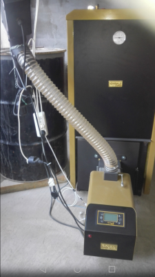

пон окт 01, 2018 2:47 pmVLADO66 написа: За неизолирана къща се смята по 65W на кубически метър отопляем обем.Не се купува котел по размера на радиаторите, а обратното- радиаторите се оразмеряват според мощността, необходима за отопление на съответното помещение.Но след като са налични, да не се пипат.Трябва единствено да им се сложат термоглави.Благодаря за инфото. А тези Термо глави за какво са, на всеки радиатор ли се слагат? С риск пак да ме изкоментират, ама не ми пука, не че не мога да се осведомя и от другаде, но за това е този форум,все си мисля...
Tzinata
- Мнения: 140
Я ми кажи ти с какво си на Грейко, котел или камина, комбиниран котел или само пелетен?Извинявам се, ако вече си споменал някъде... И какво отопляваш с него , и колко kw е? Колко тона пелети ти заминават горе-долу на сезон? И наистина ли горят всякакви пелети?
И друго, наистина ли трябват нови настройки, като минаваш на друг вид пелети, това малко ще ми е проблем, предполагам, но пък е по-добър вариант. И всички ли котли с горелки, които горят различни пелети се настройват според тях? Макар, че като се замисля, сигурно е така, щом и пелетите са различни, няма как да горят по един и същи начин.Една приятелка има камина, само, че на Голдъна и си е купила устройство, с което си задава желаната температура с едно копче, има и други функции май... На всички ли пелетни котли и камини има възможност за такова устройство, това е супер улеснение...

Виж сега да ти се скарам малко:
Само питаш а не взимаш от дума.Всички ти обясняваме , че "Грейко"е най-добре ти пак"една приятелка...."
Разбирам ти проблема с финансите но с един комплект RB20 ще стане работата най-добре.ТОЧКА
Сега: ще стане и с Грейко Бижу-камината,но има един недостатък веднъж на 2-3седмици трябва да се чисти и всичките сажди са в центъра на хола.Питай приятелката.Ако мислиш че няма да ти е проблем скачай това е твоето решение.И да камината гори само нормални пелети,слънчогледи разни ги забрави.
Според мен на година ще гориш между 2 и 4 тона , зависи какъв студ ще хване.
С камината такова устройство не ти трябва иначе струва около 100лв.
Не питай ца втора употреба.Представи си че трябва да го докараш отРадомир примерно това изисква бус 4-5 човека накой да го върже и накрая той протече и кво 500лв назад (да не говорим за нервите)-минал съм през нещо такова.
Поздрави и се надявам да ме послушаш

пон окт 01, 2018 3:31 pmelektra7777 написа:Обикновенно на всеки, без на лирата в банята и в стаята с термостата ако има я слагаш на макс, иначе главите служат да регулират температурата в помещението, като стигне зададената температура в помещението и спира топлото към падиатора, като панне температурата - пуска топлото. Иначе не се притеснявай за нас е удоволствие да си комуникираме, че само за топло, горелки и буфери си говорим. Имаше едно туити, ма нея я оправихве и вече не се появявапон окт 01, 2018 2:47 pmVLADO66 написа: За неизолирана къща се смята по 65W на кубически метър отопляем обем.Не се купува котел по размера на радиаторите, а обратното- радиаторите се оразмеряват според мощността, необходима за отопление на съответното помещение.Но след като са налични, да не се пипат.Трябва единствено да им се сложат термоглави.Благодаря за инфото. А тези Термо глави за какво са, на всеки радиатор ли се слагат? С риск пак да ме изкоментират, ама не ми пука, не че не мога да се осведомя и от другаде, но за това е този форум,все си мисля...

Аз се отопляват с всегоривен котел. Може да работи като обикновен на дърва и въглища. Може автоматично на пелени и въглища. Аз го ползвам с горелката на въглища. Миналата година си купих такива от Своге.
Ако желае колежката може да го види на живо как работи. Да си погледне личните.
