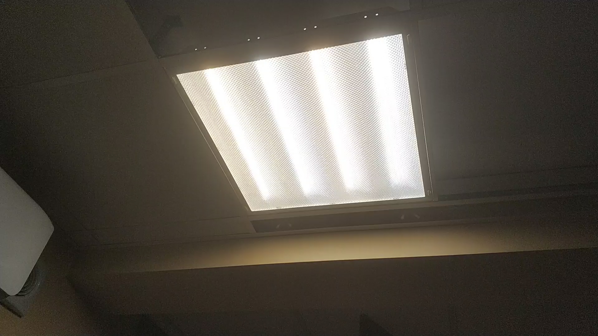

Новите лед тела дойдоха.. И те мигат доста, даже май повече, макар че лед лентите им са маркови, а драйвера е Osram - Made in Bulgaria
което сигурно е осмото чудо на света
и е добре, че са с 5 години гаранция .. Само дано да влезнат в тавана, че работата ще е на кантар, но ще ги слагам в събота, понеже в офиса е натоварена работата.. Тоя път поръчах 3000К и 4000К по 2бр.тоест общо 4-ри, като идеята ми е да ги комбинирам два по два за да получа средна цветна температура.. Мисля даже да миксирам лентите с различни Келвини в едно тяло, за да светят еднакво. Може би ще им сменя и разсейвателя с някой опал, ако с този не ми харесат..

Ей го и драйвера им разкостен.. има си и кондензатор , между транзисторите, а на изхода са го икономисали..

Смесих лентите 3000+4000К х 2 бр.в панел и светлината им вече е много по-добре.. Пулсациите на драйвера се поукротиха до поносими стойности с голям кондензатор на изхода 470мф/200V.. Сложих му и една защита на изхода, ако драйвера вдигне напрежението над 200V, макар че работното му около 160.. Лентите са си Toshiba отвсякъде..
П.П.Днеска пробвах с бял опалов плексиглас 4мм.. Осветеността спадна наполовина, мерено с датчика на телефона... Явно ще трябва да търся прозрачен..
Иначе с лед светломера MASTECH MS6612T, осветеноста на бюрото с 1 панел над работното място е 460 Lux/1500CD и ми е супер за четене..
