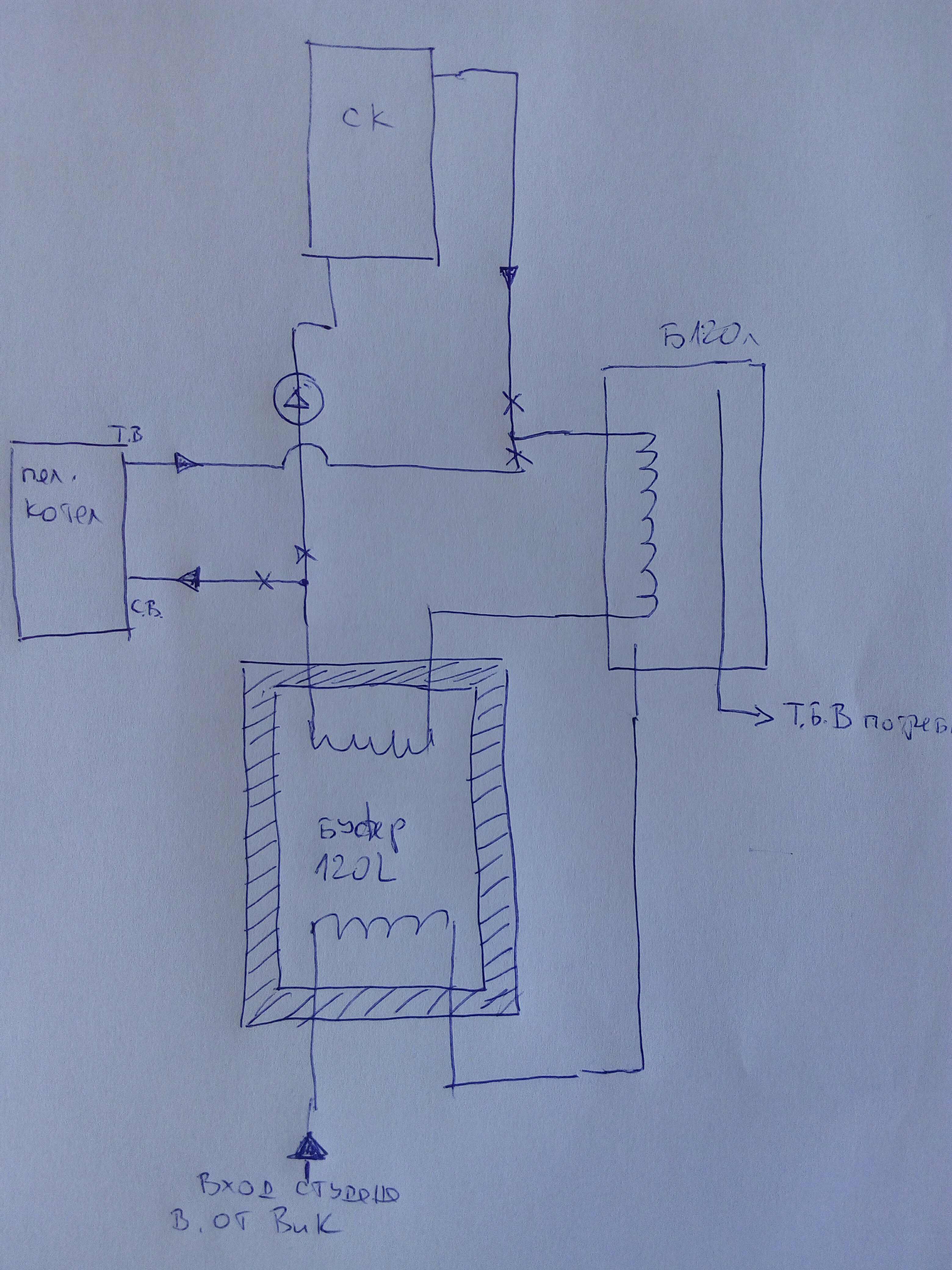

Смятам да поставя соларен бойлер в таванното помещение и за го вържа последователно към съществуващия, който е закачен към камина с водна риза. Това ли е правилната схема за осъществяване на рециркулация между двата бойлера?
Lazar Ganev :Да, тази схема е проста и добра, дори помпата за рециркулация обикновено е излишна
В къщи ползвам последователно соларен бойлер и електрически бойлер, когато имам достатъчно топла вода в соларния другия не се пуска вообще, ако няма винаги можеш да си пуснеш електрическия. Сега ще добавям между тях още един, който да бъде вързан със парното.
Какво ти ще направиш си е лично твой избор.
