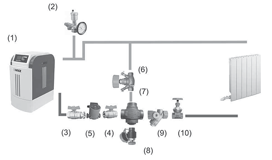

Вентил със задвижка комплект от херц излизат под 150 лв. със 5 год гаранция. Мойте подкараха трети сезон без забележки

ср ное 21, 2018 7:49 pmСтоян Петришки написа: Вентил със задвижка комплект от херц излизат под 150 лв. със 5 год гаранция. Мойте подкараха трети сезон без забележкиИ аз съм така, ама с разпределителен, вързан наопаки да го играе смесителен. И се управлява директно с глава от MAX!, като с помощта на стенен термостат, безжичната глава дето го управлява е зависима от температурата в хола.
Стояне за кой точно вентил говориш? Разпределителен или смесителен? и с какава задвижка?

Извинявам се вчера не успях да стигна да компютъра, ама надявам се да съм полезен за всички. Давам линк : http://herz.bg/index.php?p=27&id=620 , че в момента не мога да кача снимката само. Схемата долу в дясно.
Успях да се справа и със снимката :

чет ное 22, 2018 5:53 pmspeka_rs написа: Извинявам се вчера не успях да стигна да компютъра, ама надявам се да съм полезен за всички. Давам линк : http://herz.bg/index.php?p=27&id=620 , че в момента не мога да кача снимката само. Схемата долу в дясно.Шпека, тука няма буфер бре.
За мене еталон е схемата на Антон /че и рима има има има.../.
Също и схемите на Атмос.

ср ное 21, 2018 9:26 pmEvgeniy написа:Здравей евгени, преди 2 години коментирахме моята инсталация във форума но сигурно не се сещаш.ср ное 21, 2018 7:49 pmСтоян Петришки написа: Вентил със задвижка комплект от херц излизат под 150 лв. със 5 год гаранция. Мойте подкараха трети сезон без забележкиИ аз съм така, ама с разпределителен, вързан наопаки да го играе смесителен. И се управлява директно с глава от MAX!, като с помощта на стенен термостат, безжичната глава дето го управлява е зависима от температурата в хола.
Задвижката е тази http://herz.bg/index.php?p=88&id=607
а вентила този http://herz.bg/index.php?p=27&id=606
имам поставен и термостатичен този http://herz.bg/index.php?p=27&id=620
за сега не съм имал проблеми
